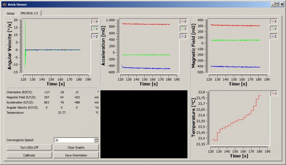

IMU: OpenGL Error im Viewer
Der Mirror im Viewer flackert sehr schnell, und bleibt meist schwarz.
Wenn der Brickv beendet wird gibt es eine Fehlermeldung, dass ein Log-Eintrag geschrieben wurde. Siehe Screenshot und Log.
Win7x64, ATI Mobility Radeon HD 5470 Graphic Karte unterstützt OpenGL.
Welche OpenGL Version setzt Ihr voraus ?

Im englischen Forum hat jemand ähnliche Probleme, liegt also höchstwahrscheinlich nicht an dir. Ich kann das Problem hier noch nicht reproduzieren. Das Log gibt allerdings einen Anhaltspunkt. Ich gucke es mir an.
Habs gerade ausprobiert, ja man sieht den Brick jetzt und scheint zu funktionieren. Ich bekomme beim Programmschluss aber weiterhin ein Fehlerlog.
Edit: Das scheint der gleiche Fehler wie vorher. Das Log wurde vor dem Starten des Brickv aber gelöscht.
