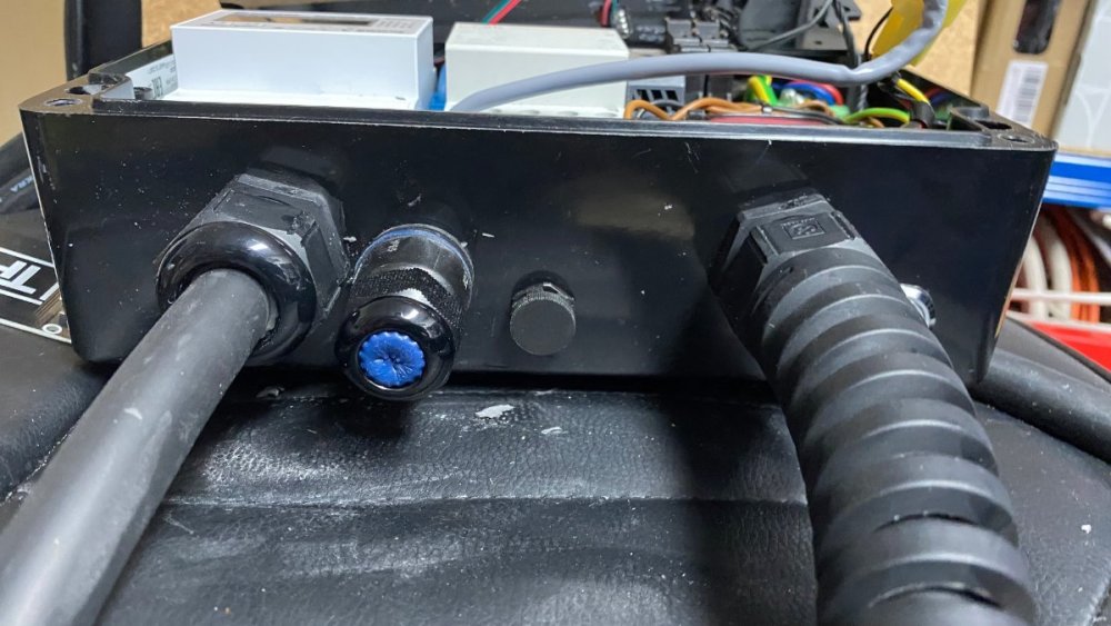

Hier jetzt Bilder von meinem Umbau:
Abdeckung muss für die geänderten Positionen angepasst werden. Tip: Schablone der bestehenden Aussparungen auf Stück Papier übertragen und an der geplanten Position aufkleben. Erspart viel messen und nachfeilen 😜.
Bohrung mit 25mm Forstnerbohrer, Netzwerkanschluss PENGLIN Panelmontage RJ45 https://www.amazon.de/dp/B09PQVMB1W?psc=1&ref=ppx_yo2ov_dt_b_product_details
Bohrung so platzieren, dass die Hutmuttern noch gedreht werden können und das Kabel im Spalt verschwinden kann.
ESP32-Ethernet-Brick leicht angewinkelt platzieren, dann funktioniert der Knopf auch noch wenn der Netzwerkstecker montiert wird. Das nachgerüstete NFC Bricklet mit Bricklet Kabel 15cm (7p-7p) habe ich nur mittels doppelseitigem Klebeband arretiert. Sollte dann durch auflegen an der linken Seite funktionieren.

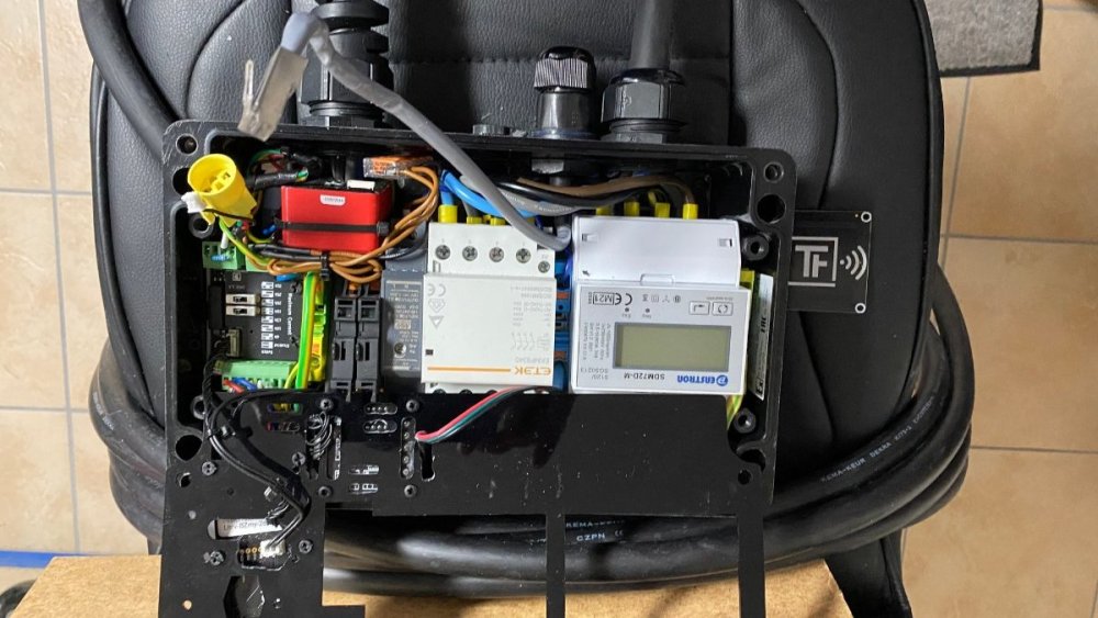

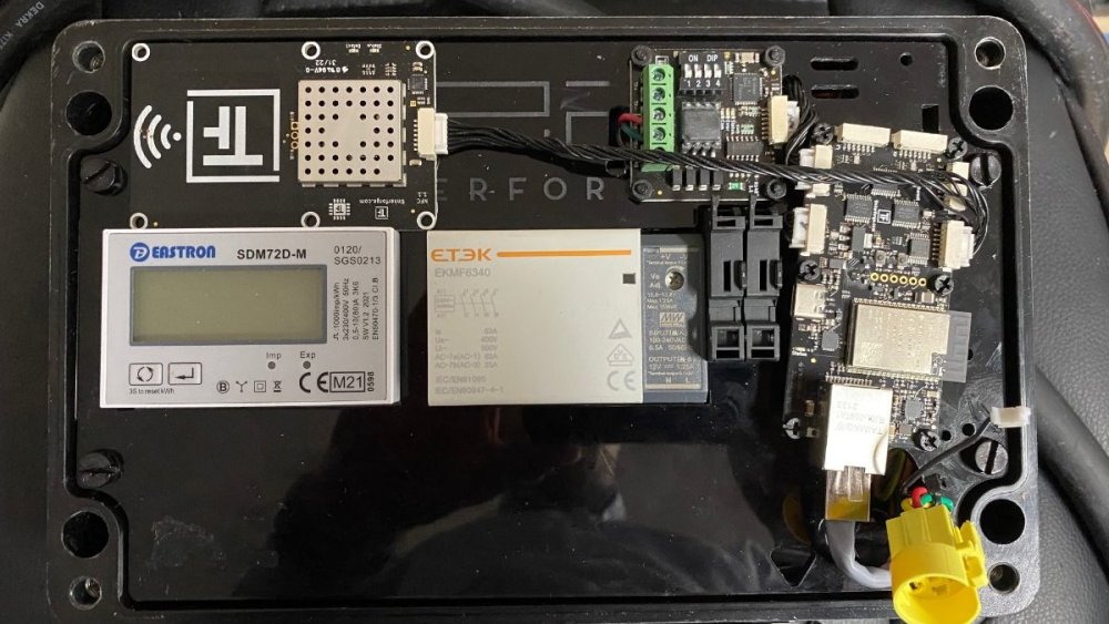

Ich habe einfach mal die verbauten Elemente bei mir (nächstes Bild) und beim Warp2 (siehe 2. Bild => vom Internetauftritt). Sowohl Schütz als auch Zähler scheinen die gleichen zu sein.
Meine verbauten Elemente:
Beim Warp2 verbauter Schütz und Zähler sind gleich:
Ich habe den gleichen ESP, den gleichen Schütz, den gleichen Zähler, den gleichen NFC Brick, wo sind da jetzt noch die Unterschiede zum Warp2. Ist das nur noch das EVSE Bricklet? Hätte ich, wenn ich das dann noch umbaue im Prinzip eine vollwertige Warp2 auf der ich die Standard Firmware einsetzen kann?
Oliver
Die Frage ist, ob du einen SDM72 V1 oder V2 hast. Die meisten WARP1 haben den alten V1 drin, der nicht vom EVSE 2.0 ausgelesen werden kann. Ein neuer Zähler würde dich 100 € zusätzlich kosten.
Auf jeden Fall musst du EVSE Bricklet, DC-Fehlerschutz + Kabel und Kabel für den Fronttaster tauschen und ggf. bei der Verkabelung etwas kreativ werden. Theoretisch solltest du dann eine vollwertige WARP2 haben, die mit der offiziellen WARP2-Firmware läuft. Vergleiche einfach mal die Stromlaufpläne von WARP1 und WARP2. Ausprobiert hat das, soweit ich weiß, aber noch keiner.
Die Teile bekommst du alle als Ersatzteile im Shop. Aktuell würde dich der Umbau 265,97 € kosten, wenn du schon einen SDM72 V2 hast.
Es ist auch möglich, den alten SDM72 V1 mit dem bereits vorhandenen RS485-Bricklet mit dem EVSE 2.0 zu verwenden, allerdings musst du dir dafür die Firmware selber bauen und kannst nicht die offizielle WARP2-Firmware verwenden. Prinzipiell musst du nur in einer Datei zwei Zeilen ändern und auf „bauen“ klicken, aber trotzdem solltest du ein gewisses Programmier-Mindestwissen haben, falls irgendwas nicht auf Anhieb klappt.
Der aktuelle Zählertyp wird bei der WARP1 glaube ich nicht direkt angezeigt, aber du kannst unter der Adresse
http://warp-abc/meter/state
den „type“ herausfinden. Type 1 ist ein SDM72 V1, Type 3 ist ein SDM72 V2.

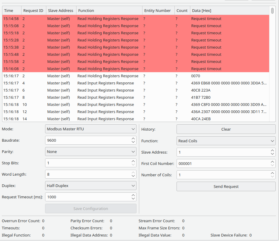

Hallo @rtrbt
ich habe jetzt gemäß deiner Vorgaben die Erkennung wieder auf Automatik gesetzt und den Event Log geprüft (siehe auch Anhang). Keine der Antworten sind zu finden, der Zähler meldet sich nicht und die Wallbox wird als WARP2 Charger Smart 22kW und nicht als Pro Variante erkannt. Es gibt dementsprechend keine Zählerangangaben in den entsprechenden Darstellungen mehr.
Irgendwie scheint es mit der neuen Firmware ein Kommunikationsproblem zum Zähler zu geben.
Wenn ich mit der neuen Firmware den Befehl {"method":"PUT", "url":"/meter/type_override_update", "payload":"1"} mit der 1 in Anführungszeichen setze bekomme ich die folgende Meldung (bei der alten Firmware funktionierte das noch so). Lasse ich die Anführungszeichen bei der 1 weg funktioniert das Festsetzen der Zählervariante auch ohne auf die alte Firmware zurückzusetzen 🤩.
image.thumb.png.73aa6a307ba60ab302dacd79a7ec6ca3.pngimage.thumb.png.6596c39f592142f6ebf38f81001b3c9d.png
debug-report-warp2-22tC-2023-09-06T14-15-45-738.txt
Dann würde ich erwarten, dass die Fehlerzähler hochzählen.
Ich fürchte du musst dir mal Brick Viewer installieren, damit wir nachsehen können, was wirklich passiert. Anleitung dazu gibt's hier: https://www.tinkerforge.com/de/doc/Software/Brickv.html (Du brauchst nur den Brick Viewer, nicht Brick Daemon)
In @poohnets Firmware ist der Proxy-Modus schon aktiv, d.h. du kannst, wenn du den Brick Viewer installiert hast ihn starten, unter Host die IP oder den Hostnamen der Wallbox eintragen, und dich mit "Connect" verbinden. Du solltest dann u.A. einen Tab für das RS485-Bricklet bekommen. In dem Tab werden die Pakete vom Zähler aufgeführt. Was mich jetzt interessieren würde ist, wenn du noch Auto-Detect (255) aktiv hast, ob dann regelmäßig ein "Read Holding Registers Response" auftaucht und wenn ja was der Data-Wert ist. Wenn du von Auto-Detect auf SDM72 (1) umschaltest, sollten stattdessen "Read Input Registers Response"-Einträge, also das Lesen dern Zählerwerte, auftauchen, weil die Kommunikation dann ja klappt.
Das ganze sieht ungefähr so aus: Ich habe für die Fehler am Anfang den Zähler physisch getrennt. Danach klappt das Lesen des Holding Registers (Ich habe einen SDM630 mit Meter-ID 0070) und die Wallbox fängt an die "normalen" Zählerwerte zu lesen.
Nach Zurücksetzen auf den Auto Modus und mit der alten Firmware kommt folgendes Ergebnis beim Brick Viewer (ohne Ladevorgang).image.thumb.png.4904bd5acf39ca3a16ae67506a390819.png
Nach dem Update auf die neue Firmware von poohnet und mit Auto Erkennung des Zählers kommt keine Rückmeldung beim RS485 Brick an und die Anzeigen zum Thema Ladeverlauf und Leistungsaufnahme werden ausgeblendet:
Stelle ich dann wieder auf SDM72 (1) um kommt folgende Anzeige im Brickviewer und der Ladelog wird angezeigt:
Ich habe jetzt mal einen Ladevorgang gestartet um zu prüfen, ob alles funktioniert, die Wallbox hat aber erst nach dem Abschalten der Kontrollfunktion für den Zähler den Ladevorgang gestartet und der Zähler liefert aber keine scheinbar Werte zurück 😭.  Das Aufladen funktioniert aber.
Ich tippe mal darauf, dass hier ein Problem beim Zähler vorhanden sein könnte. Wie kann ich das prüfen?
Grüße
Moin Oliver,
das ist jetzt wirklich sehr merkwürdig. Kannst du die Tests bitte nochmal mit der alten Firmware machen, d. h.
  • die Zählererkennung zurück auf 255 (automatisch) stellen,
  • einen Ladevorgang starten und
  • die Kommunikation mit dem BrickViewer prüfen?
