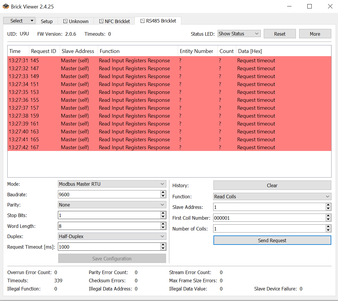

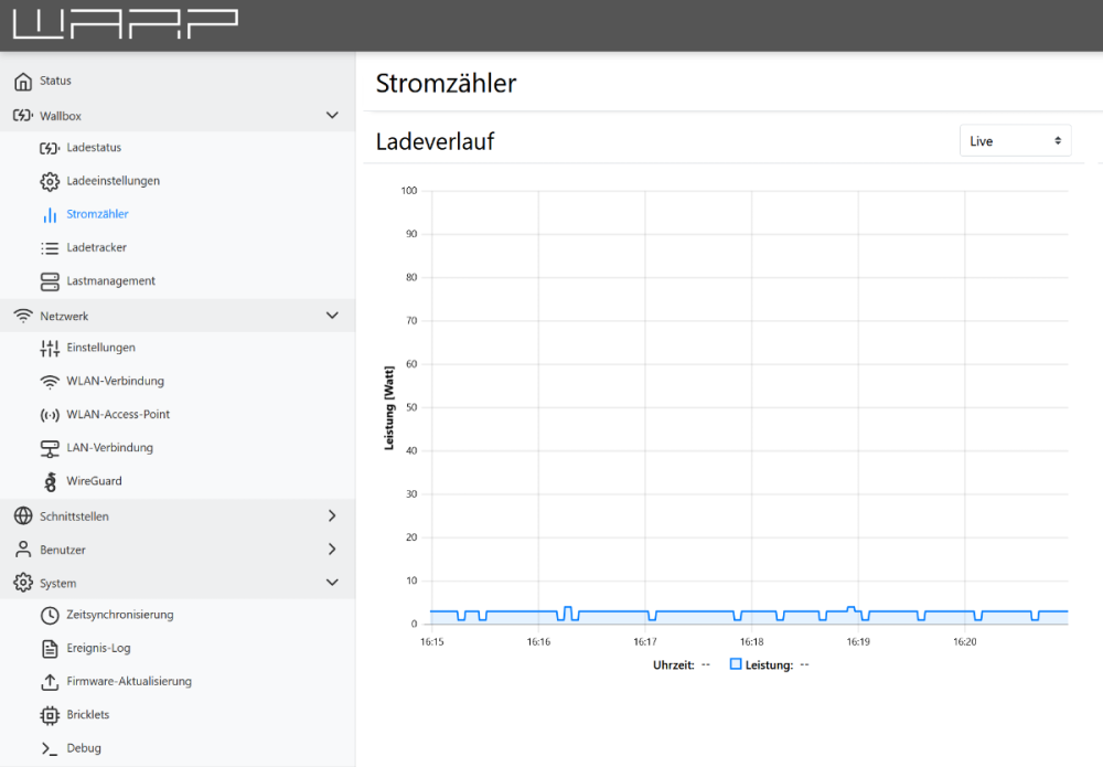

Wenn ich die Option Zählerüberwachung bei der neuesten Firmware anschalte kann ich wie oben bereits erwähnt nicht mehr laden.
Ein weiterer Input: Ich lade ein Hybrid Fahrzeug, ein Test mit unserem ID3 zeigte aber das gleiche Verhalten.
Ich habe mal den Deckel während des Ladevorgangs abgehoben. der Zähler scheint zu funktionieren, er zählt zumindest auf der Zähleranzeige hoch, zeigt den Startwert und den bisherigen Verbrauch an.
Die Verbindung kann es eigentlich ja auch nicht sein, da der Zähler ja erkannt wird und die Rückmeldung 200 beim API Aufruf erscheint 🤔

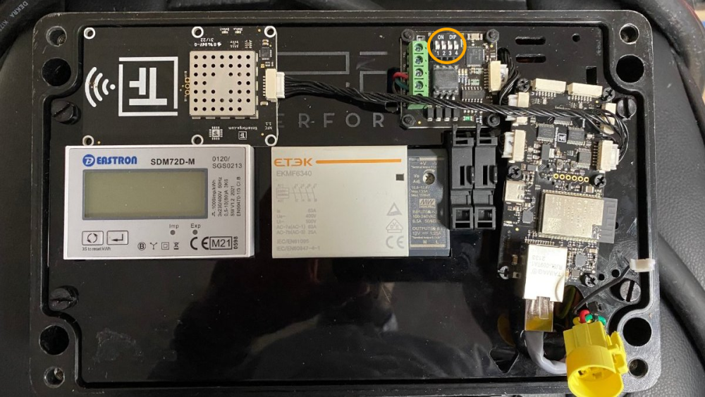

Ich habe jetzt erst bewusst auf die Bilder von deinem Umbau geguckt. Beim RS485-Bricklet sind die DIP-Schalter falsch gesetzt.
Die musst du auf "Half-Duplex Terminated", also die ersten drei Schalter auf On, der vierte auf Off, so wie hier rechts unten:
https://www.tinkerforge.com/de/doc/_images/Bricklets/bricklet_rs485_bottom_800.jpg
Wenn du die Box gerade offen hast: Sieh nochmal nach, ob die Verkabelung zwischen RS485-Bricklet und Zähler richtig ist. Siehe Stromlaufplan hier: https://www.warp-charger.com/documents/WARP_Stromlaufplan.pdf

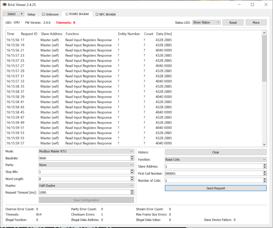

Thats it!
Ich hab das beim Umbau nicht verstellt (hatte davor und danach Bilder gemacht). Ist mir bisher nie aufgefallen, da ich den Zähler nie beobachtet habe. Danke auf jeden Fall für die Unterstützung. Hoffe Thomas du hattest nicht zu viel Aufwand.
