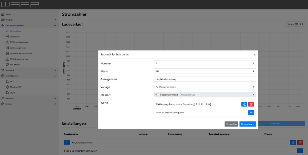

als neuer Besitzer einer Warp3 Smart versuche ich gerade das PV Überschussladen einzurichten.
Den Stromzähler möchte ich aus Homeassistant mit MQTT versorgen. Leider bekomme ich das noch nicht hin.
Anstatt einer Automatisierung nutze ich die mqtt_statestream Integration. Dort habe ich den Sensor und das entsprechende Topic definiert.
https://www.home-assistant.io/integrations/mqtt_statestream
mqtt_statestream:
  base_topic: warp3/garage_tr/meters/1/update  # Topic entsprechend Warp3 Doku
  include:
    entities:
      - sensor.aktuelle_leistung  # Wirkleistung EMHMME4 für Bereitstellung an Wallbox
Ich sehe den Wert auch im MQTT Explorer
Leider scheint der WARP aber die Daten nicht zu bekommen.
Jemand eine Idee dazu? Liegt es daran das unter Update nicht direkt der Wert, sondern noch "aktuelle_leistung/state" steht?

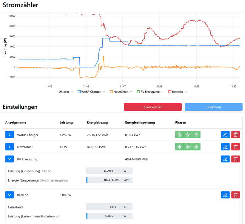

Was muss man eigentlich bei PV einstellen damit die Leistung korrekt erscheint (MQTT Zähler)?
In meinem Fall sind 11.066 Watt das was von Modulen (DC) kommt.
Edited by Eugenius
