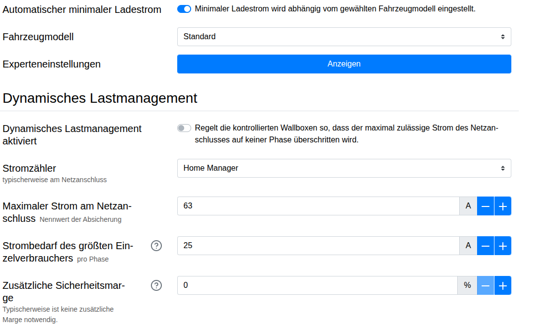

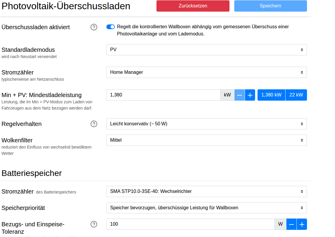

Irgendiwe komme ich nicht weiter. Meine Anlage besteht aus einem Sunny Tripower 10.0 der einen BYD Batteriespeicher steuert. Den habe ich im Netzwerk mit dem Warp3 gefunden und als Stromzähler bei Batteriespeicher eingetragen. Als Stromzähler am Netzanschluß habe ich den Home Manager eingetragen, auch den hat der Warp3 problemlos gefunden. Werte kommen auch übers Netz. Meine Anlage hat 17,5 kW Peak und an wolkenlosen Tagen kommen um die Mittagszeit locker 10kW vom Dach. Wenn ich jetzt PV als Lademodus auswähle, regelt der Warp3 unter 'erlaubter Ladestrom'  den Strom runter (aktuell käme 10kW Überschuß zustande und Warp3 bleibt einphasig und 9,056 A durch Last­manage­ment). Kann ich das Lastmanagement umgehen, oder kann ich hier was falsch konfiguriert haben? Als Stromzähler bein dynamischen Lastmangement ist der Home Manager hinterlegt. Vielleicht mag jemand mittüfteln.
Zieh mal einen Debug-Report (unter System->Ereignis-Log) und hänge ihn hier an. Im Report ist das detailliertere Log des Lastmanagers, mit dem können wir nachvollziehen, warum nicht auf dreiphasig umgeschaltet wird.
Ich hab hier noch ein paar Bilder von der Konfiguration mit angehängt.
Edited by ludwig

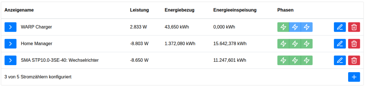

Du hast als Zähler für den Batteriespeicher fälschlicherweise den Wechselrichter ausgewählt. Dadurch ist die Wallbox verwirrt.

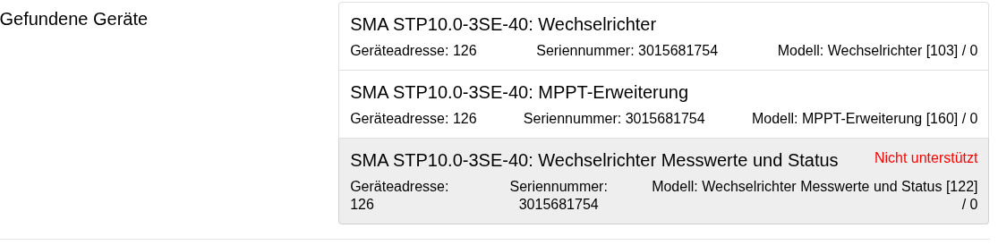

Kannst du uns einen Log der SunSpec-Gerätesuche zeigen, damit wir sehen können ob der Batteriespeicher-Zähler verfügbar ist? Das Log kannst du beim Einrichten des SunSpec-Zählers herunterladen.
Das müsste dann das hier sein.
Als Zähler für den Batteriespeicher hab ich deshalb den Wechselrichter gewählt, weil ich dachte, dass der ja das Laden des Batteriespeichers managed. Den Home Manager kann ich hier ja nicht mehr auswählen.
Bei gefundene Geräte habe ich drei zur Auswahl. Hier habe ich mit Eingabe bestätigt. wenn Warp3 dann den grau hinterlegten einpflegt, wäre das der, der nicht unterstützt ist. WElcher wäre dann der richtige? Mit Mppt-Erweiterung?

Das tut er, aber die Ausgangsleistung des Wechselrichters ist halt nicht die reine Ausgangsleistung des Batteriespeicher.
Leider hat dein Wechselrichter nicht SunSpec Modell 714. Da wäre die Ausgangsleistung des Batteriespeicher drin.
SMA hat neben SunSpec auch noch einen eigenen Modbus/TCP Registersatz. Den unterstützen wir aber noch nicht. Leider ist in dem Registersatz die Ausgangsleistung des Batteriespeichers auch in zwei Register getrennt, für Laden und Entladen. Wir brauchen das aber als einen Wert. Daher kannst du dir leider auch gerade keinen Modbus/TCP Zähler mit benutzerdefinierem Registersatz anlegen.
Für den Moment ist, dass beste was du tun kannst den Batteriespeicher in der Wallbox auf "Kein Speicher" zu stellen. Dadurch kann es dann passieren, dass dein Batteriespeicher für die Ladung des Autos herangezogen wird.
Auf Dauer werden wir auch den SMA eigenen Modbus/TCP Registersatz unterstützen und können dann auch die Ausgangsleistung deines Batteriespeichers auslesen. Im Moment sind die TODO Listen alle sehr voll. Ich hoffe wir kommen in den nächsten Wochen dazu. Sorry.

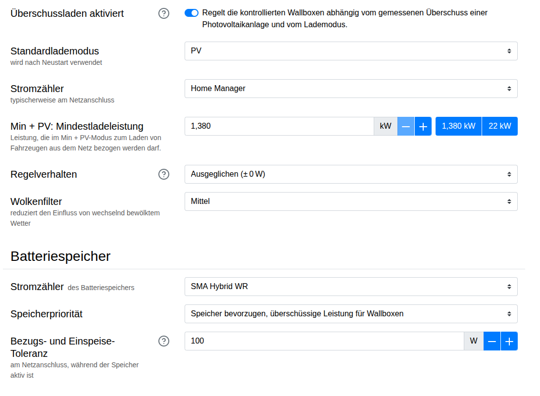

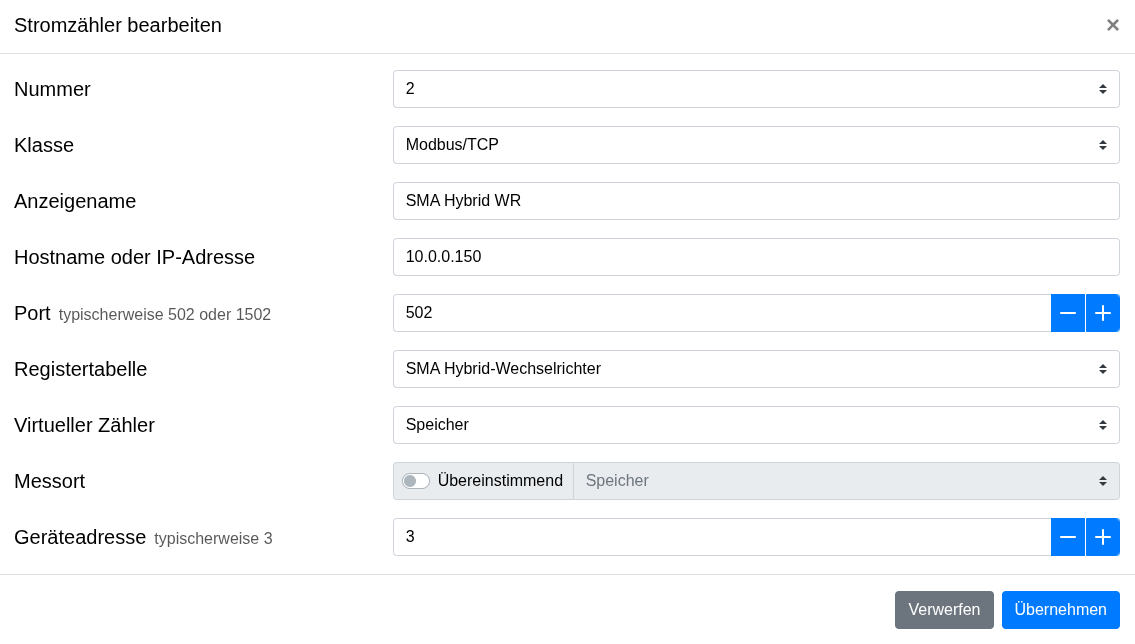

Hier eine Test-Firmware für WARP3, die einen Batteriespeicher unabhängig von SunSpec auslesen kann. Dazu auf der Wallbox einen Modbus/TCP Stromzähler für "SMA Hybrid-Wechselrichter" mit virtuellem Zähler "Speicher" anlegen. Dieser kann dann als Batteriespeicher-Zähler für das PV-Überschussladen verwendet werden. Das Regelverhalten kann dann auf "Ausgelichen" gestellt werden.
Ich habe hier keinen SMA Hybrid-Wechselrichter zur Hand, um das selbst testen zu können. Könnt ihr bitte schauen, ob die Werte passen? Hilfreich wäre auch ein Debug-Report der Wallbox (unter System -> Ereignis-Log herunterladen).
Es ist wichtig, dass Leistung und Strom beim Laden positive Werte sind und beim Entladen negative Werte sind.
[Edit: Alte Test-Firmware entfernt]
@photron Hab die Firmware gleich mal geflasht und die Parameter wie in den Screenshots eingestellt. Das Log-file würde ich einfach hier imThread mit anhängen, wenn ich wieder lade. Wenn Du Zugriff auf die Warp3 von mir haben willst, können wir das gerne über einen my.warp-charger.com-Account machen. Dann hättest eine Box mit SMA Komponenten.

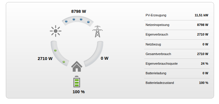

Danke, das sieht okay aus.
Dein Batteriespeicher ist voll und lädt/entlädt gerade nicht.

Das ist die Frage, die ich klären wollte. Wenn das passt dann wird das PV-Überschussladen funktionieren. Leider kann ich das so nicht sehen, da Leistung und Strom am Batteriespeicher gerade Null sind.
Am 22.7.2025 um 08:51 schrieb photron:
Beim aktuellen Ladevorang tauchen beim Batteriespeicher/Wechselrichter schon noch negative Werte auf. Aktuell bewegen wir uns bei ca 4-5% des Batteriespeichers, die die Wallbox verwendet. Ich werde mal den Wert beim 'Regelverhalten' auf leicht konservativ/konservativ stellen. Vlt reicht das schon.
