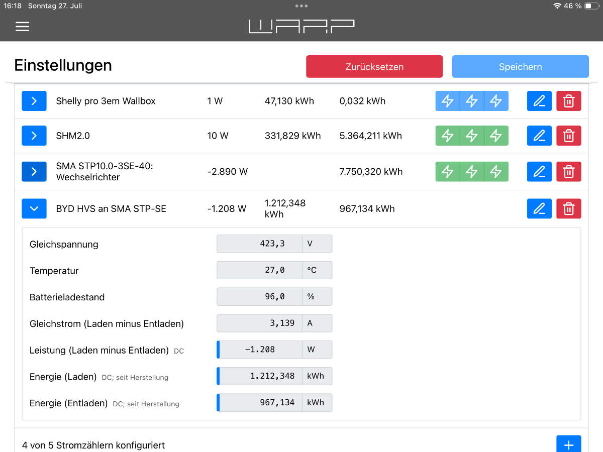

Es ist wichtig, dass Leistung und Strom beim Laden positive Werte sind und beim Entladen negative Werte sind.
Habe diese Variante mal getestet, sie läuft soweit gut. Allerdings scheint mir noch ein Vorzeichenfehler beim Strom drin zu sein: der angehängte Screenshot zeigt einen Zustand während des Entladens der Batterie. Leistung wird entsprechend negativ angezeigt, Strom allerdings positiv… Scheint aber an der Funktion des Überschußladens keine Auswirkungen zu haben.IMG_1821.thumb.png.3de74280fedcda599926c9539ade9ab2.png
Danke für's Testen.
Das PV-Überschussladen schaut auf die Leistung, daher ist das durch das falsche Vorzeichen des Stroms nicht beinflusst.
In dieser Firmware ist das Vorzeichen des Stroms korrigiert.
