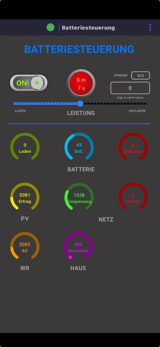

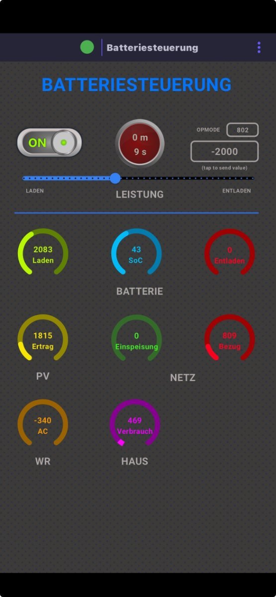

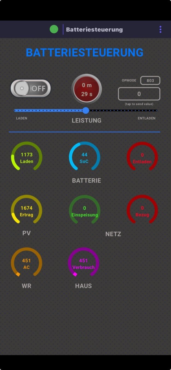

Kurzer Bericht von mir zum Thema:
Ich hatte eigentlich vorgehabt, in die Batteriesteuerung mit den 6 Registern (so, wie seitens Tinkerforge vorgesehen) testend einzusteigen. Brauchte aber recht schnell eine pragmatische Lösung für die gelegentlich notwendigen Schnelladevorgänge, bei denen ich ein "Absaugen" der Hausbatterie mit maximaler Entladeleistung gerne verhindern möchte.
Habe als erstes eine SoC-Begrenzung via Web-Oberfläche probiert - funktioniert herorragend (einfach SoC [Minimum width of backup power area] auf den aktuellen Ladestand setzen, danach findet keine Entladung mehr statt). Dies funktioniert auch via Modbus (40723), das ist aber ein Parameter-Register und sollte nicht dauerhaft beschrieben werden.
Da hier noch kein HA oder ähnliches läuft, habe ich dann ein Modbus-Tool für iOS gesucht und bin mit Virtuino IoT fündig geworden. Dies ermöglicht eine kostenlose Nutzung in einem begrenzten Umfang und ist auch für Android verfügbar. Habe mir damit ein Projekt gebastelt, womit ich mittels der Register 40149 (Lade-/Entladeleistungsvorgabe) und 40151 (Ladesteuerung) den gleichen Effekt erzielen kann. Die GUI hat einen recht hohen ist WAF (zumindest hier... 😉) und kann auch für andere "Betriebsumstände", z.B. Batteriesperre bei Saunabetrieb (in typischerweise PV-Überschußarmen Zeiten 🙃) und erzwungene Batterieladung / -entladung genutzt werden:
1 - Normalbetrieb
2 - Batteriesperre
3 - erzwungene Ladung mit 2000 W
Reicht bei mir einstweilen, aber an eine von der WB ausgehende Steuerung bin ich natürlich weiterhin interessiert. Final werde ich wohl aber um eine externe Steuerung (z.B. HA, NodeRed, evcc etc.) nicht herum kommen (s. Anwendungsfall Sauna) - zumal auch der Eingriff mittels "6-Register-Satz" die Deaktivierung des prognose-basierten Ladens am SHM2 / SMA-Portal notwendig macht (dies ist für die oben geschilderte Lösung via 40149 / 40151 nicht notwendig).
Bei Bedarf teile ich gerne das Virtuino IoT-Projekt (ist aber nach kurzer Einarbeitung auch recht einfach selbst zu erstellbar).

Mache ich gerne... Momentan ist es eine reine manuelle Steuerung (An/Aus, gewünschte Batterieleistung --> negativ = Laden, positiv = Entladen, 0 = Sperre). Ein Timer sorgt dafür, daß die aktuellen Einstellungen regelmäßg gesendet werden (ich sende die aktuellen Werte alle 60 s, scheint aber ausreichend, hier alle 30 Minuten für ein Update zu sorgen). Der Rest sind einfach nur nette Visuals für die aktuellen Werte.
Eine dynamische Steuerung der Batterieleistung wäre natürlich mit entsprechendem Regelwerk (aka Programmierung) auch machbar (z.B. für verzögertes Laden, Lade- / Entladeleistungsbegrenzung, zeitgesteiuertes Laden etc.), aber für diesen Anwendungszweck nicht notwendig. Sinnvoller ist eine externe / intelligente Steuermöglichkeit, die bei bestimmten Betriebssituationen die Sperre aktiviert (z.B. Schnellladen, Sauna eingeschaltet etc.). Die Übernahme in die Warp 3 Smart / Pro sollte sehr einfach möglich sein. Wenn es die Möglichkeit gäbe, Modbus-Befehle direkt zu konfigurieren und ereignisgesteuert zu versenden, hätte ich es schon direkt selbst per Automatisierungsregeln (z.B. wenn Schnellladen aktiv und Lademodus = "lädt" --> Sperre ein) eingebaut... 😉
Einstweilen funktioniert derzeit soweit alles wie gewünscht ohne Auffälligkeiten...

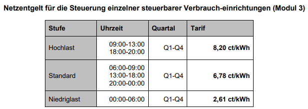

Demnächst, bei mir evtl. ab November, werden viele ein Smart Meter Gateway bekommen.
Mit dem SMG werden bei mir auch das Modul 1 und Modul 3 nach EnWG §14a kommen, aber mit einem Festtarif. Seit Jahren habe ich schon 15 Minütige Zählerstände in einer Excel Datei, worin ich dann verschiedene Tarife durchspielen kann und auch teste.
Ein Börsenstrompreistarif rechnet sich bei meinem Verbrauch nicht, für diesen würde aber das gleiche gelten mit Modul 3, Zeitfenster für das Netzentgelt
Deshalb werde ich bei dem Festpreistarif bleiben der aber über das Modul 3,
drei verschieden Netzentgelte hat und aktuell fünf verschiedene Zeitfenster.

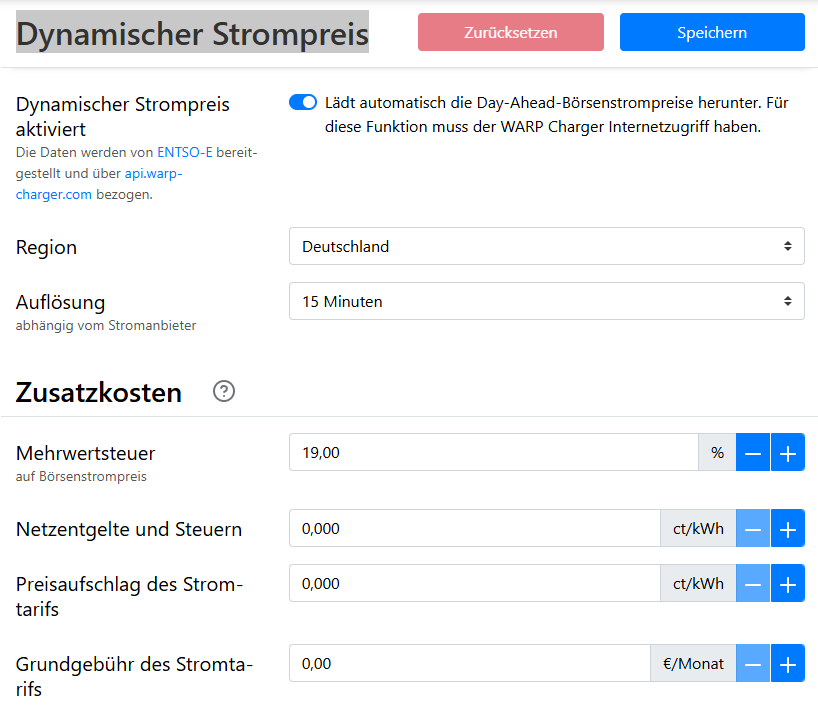

    müsste man sowieso trennen in
    • Abgaben und Steuern
    • Netzentgelte
      • da Modul 3 immer eine Option sein wird
        und den Endstrompreis günstiger machen würde
  3. den Festpreistarif muss man sich evtl. berechnen,
    da die VNB immer nur den Netto oder Bruttopreis in Ihre Preisblätter schreiben
    • Nettopreis - Standardnetzentgelt Netto == Nettopreis ohne Netzentgelt
    • Beispiel:
      0,25 €/kWh Nettopreis - 0,0678 €/kWh Netto == 0,1822 €/kWh Netto o. Netzentgelt
    • Bedeutet das wir drei Strompreise über den Tag haben werden:
      • Standard Netto == 0,1822 €/kWh + 0,0678 €/kWh = 0,2500 €/kWh
      • Niedriglast Netto == 0,1822 €/kWh + 0,0261€/kWh = 0,2083€/kWh
      • Hochlast Netto == 0,1822€/kWh + 0,082€/kWh = 0,2642 €/kWh
      • Die drei Lastzonen sind von Bundesnetzagentur soviel ich weis vorgegeben,
        jeder VNB aber frei in seiner Ausgestaltung über den Tag
  4. so haben wir jetzt die drei Preise für den Tag, fehlen noch die Zeitfenster
    • da wir beim Dynamischen Strompreis 96 Zeitfenster zu berücksichtigen sind
      • + die Netzentgelt-Fenster
    • sollten die 6 Zeitfenster hier kein Problem sein,
      es kann aber auch sein das es VNB gibt, die mehr oder weniger Zeitfenster haben können
  5. Hinzu kommt wie beim Dynamischen Strompreis die Grundgebühr

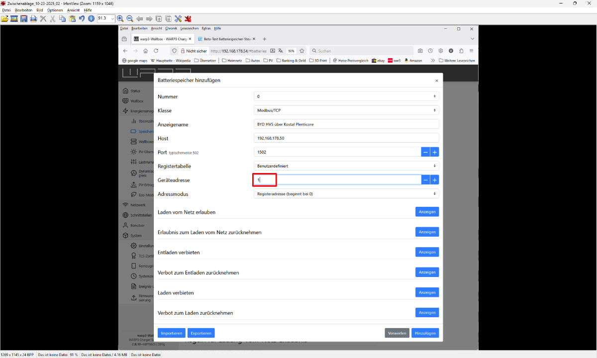

ich habe gerade eben von der letzten beta 2.8.6 auf die aktuelle beta 2.8.10 gewechselt und versucht, die Regeln für die Steuerung des Batteriespeicher einzustellen (für eine BYD HVS 10.2, gesteuert über einen Kostal Plenticore+10).
Leider scheitere ich schon beim "Batteriespeicher hinzufügen", denn ich kann die Geräteadresse nicht auf die von Kostal standardmäßig verwendete 71 einstellen. Ich kann die vorgegebene 1 im Eingabefeld "Geräteadresse" zwar markieren, aber jegliche Eingabe wird ignoriert. Auch das verändern über die +- Buttons rechts bewirken genau nichts.
Habe das ganze mit folgenden Geräten und Browsern probiert: PC Win11 mit Firefox, Edge und Chrome, iPad mit Safari und Firefox, iPhone mit Safari und Firefox, überall das gleiche, negative Ergebnis.
Wenn ich als Registertabelle was anderes als "Benutzerdefiniert" auswähle, dann kann ich die Geräteadresse verändern. Aber das hilft natürlich nicht, weil ich dann nicht die für den Kostal/BYD erforderlichen Register beschreiben kann ...
Mal wieder etwas ratlos, hoffe auf gute Tipps.
Die neuen Firmwares im ersten Post haben diesen Fehler behoben. Sorry!
