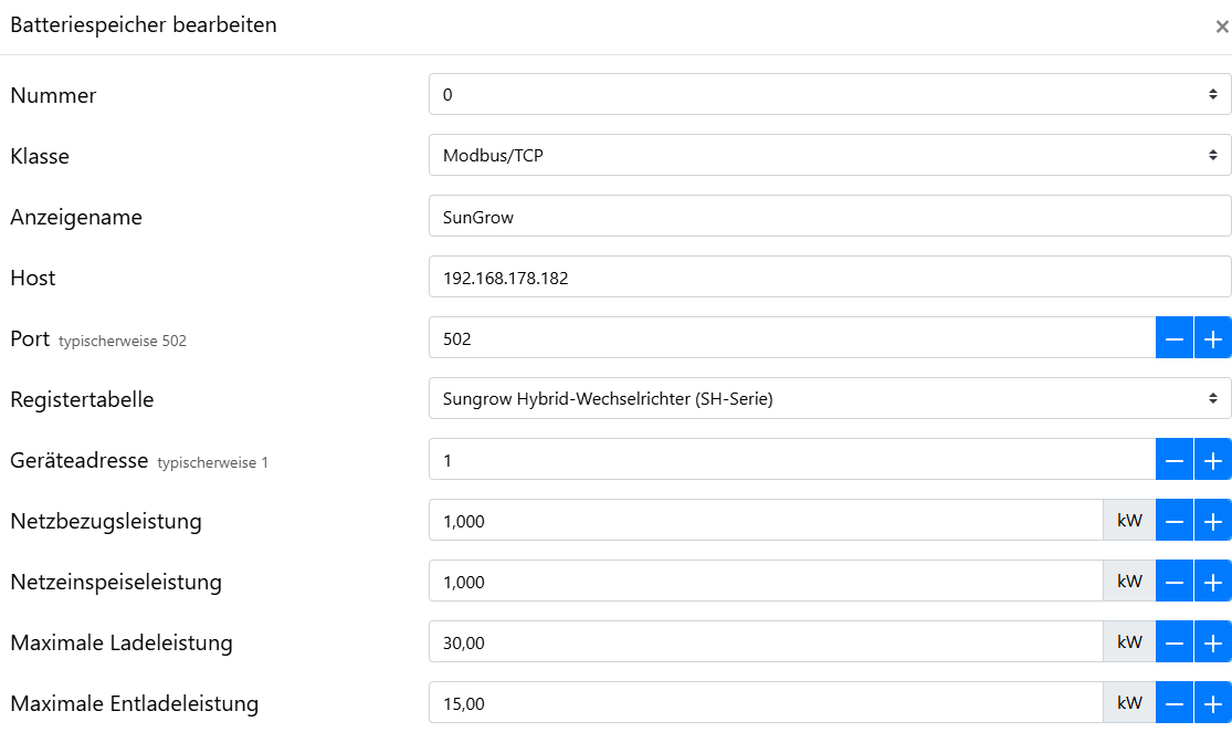

Bei mir scheint irgendwas nicht richtig zu sein. Ich habe einen Sungrow SH10RT-V112 mit einer SBR128. Die Einstellungen sind so gewählt:

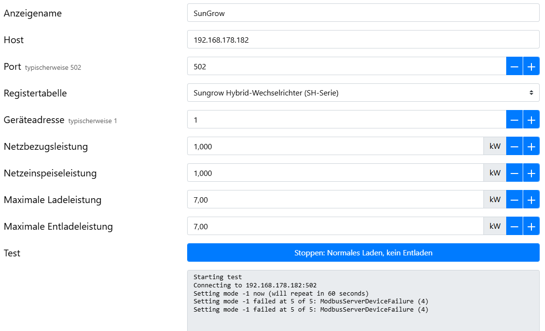

Bekomme beim Test:
Starting test
Connecting to 192.168.178.182:502
Setting mode -1 now (will repeat in 60 seconds)
Setting mode -1 failed at 4 of 5: ModbusServerDeviceFailure (4)

Wenn ich das richtig sehe, bedeutet das, dass der Wechselrichter die vorgegebene maximale Ladeleistung nicht mag.
Hast du die maximale Ladeleistung deines Speichers verifiziert? Kann der wirklich 30 kW?
Du hast recht, habe ich nicht drauf geachtet. Nun habe ich es eingestellt und der Test sagt dies:
Der Test für Normales Laden, normales Entladen bringt keine Fehler.
Noch einen Tipp für mich?

Bisher haben wir für „kein Entladen“ die Entladeleistung auf 0 (also 0 W) gestellt, was dein Speicher anscheinend nicht mag. Gerüchteweise haben wir schon davon gehört, dass Sungrow-Speicher als kleinsten Wert 1 (also 10 W) erlauben. Die Dokumentation vom Hersteller ist an der Stelle leider nicht sehr gut, sodass wir da auf Ausprobieren angewiesen sind.
Ich habe die minimale Entladeleistung nun auf 1 (10 W) gestellt. Bitte teste den Modus nochmal mit der angehängten Firmware.

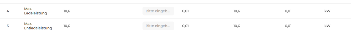

Aus meiner iSolarCloud, das sind die Parameter, die ich dort für meinen WR einstellen kann.

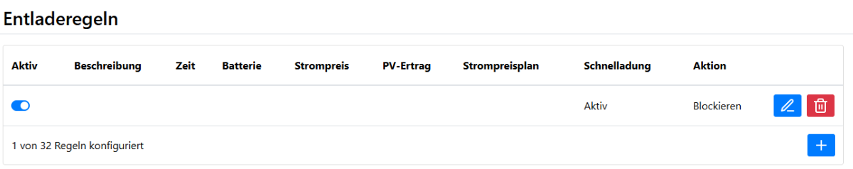

Nun laufen alle Tests. Verstehe ich das richtig, dass ich das leersaugen meines Akkus während ich "Schnell lade", nun damit verhindere?
Brauche ich noch eine Regel, um die Batterie dann wieder in den Normalmodus zu versetzen?
Ja, das ist richtig.
Du brauchst keine Regel für den Normalmodus. Der Speicher wird immer in den Normalmodus versetzt, wenn keine der Regeln greift.
