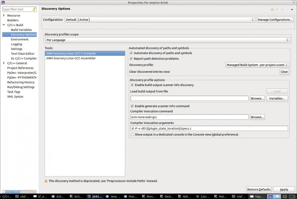

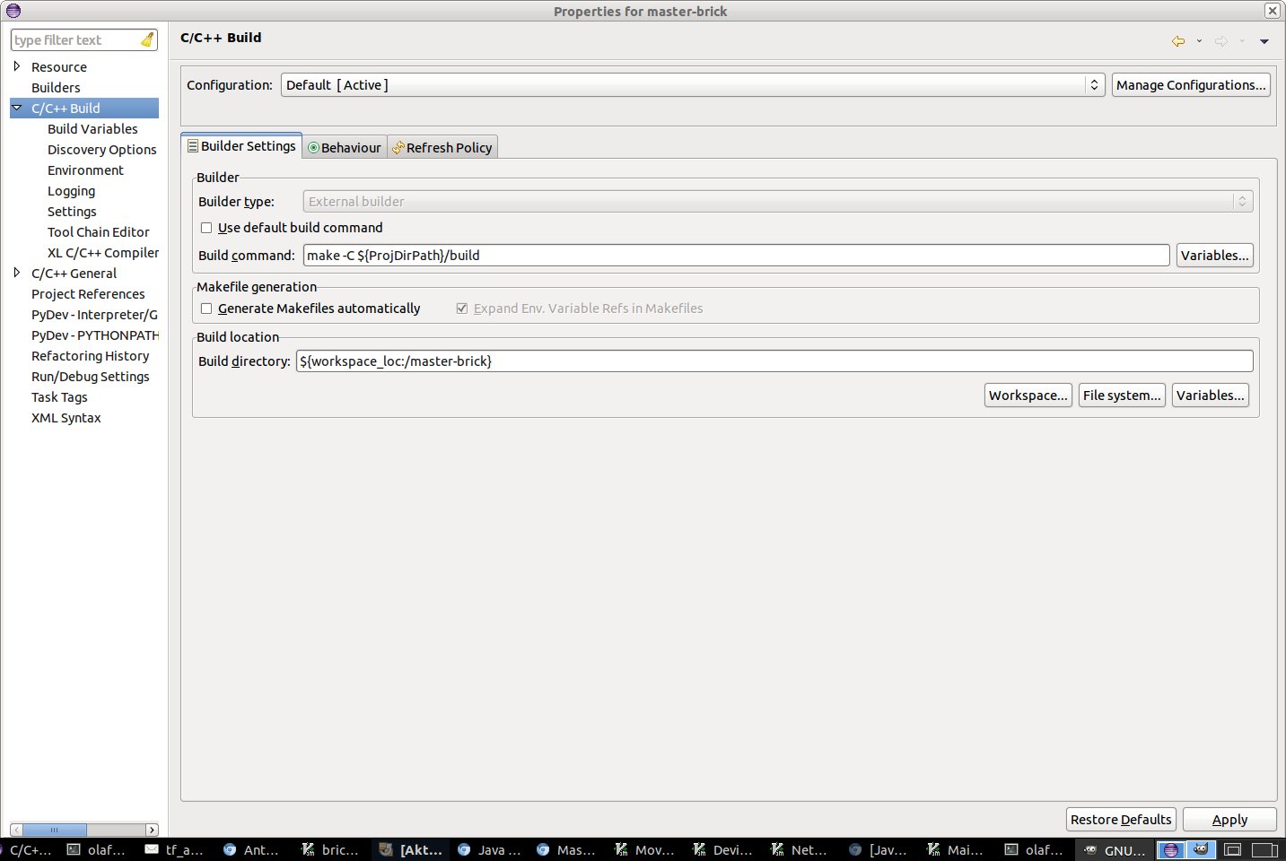

ich bin auf der suche nach einer Anleitung wie ich die Firmware in eclipse compilieren und ggf. im nächsten schritt debuggen kann.
Ich verwende Windows 7 und Momentan habe ich eclipse juno, cmake 2.8, Sourcery CodeBench Lite 2012.03-56 installiert und die kompilierung erfolgt mittels generate_makefile ohne probleme.

Ich habe mal ein paar screenshots angefügt:
den dc brick firmware 1.1.6
immer wenn ich bei eclipse den debugger auswähle kommt folgende meldung:
es gibt ggf. auch doch noch ein problem beim kompilieren:
hier die ausgabe von eclipse: ( zum Teil gibt es Warnings )
