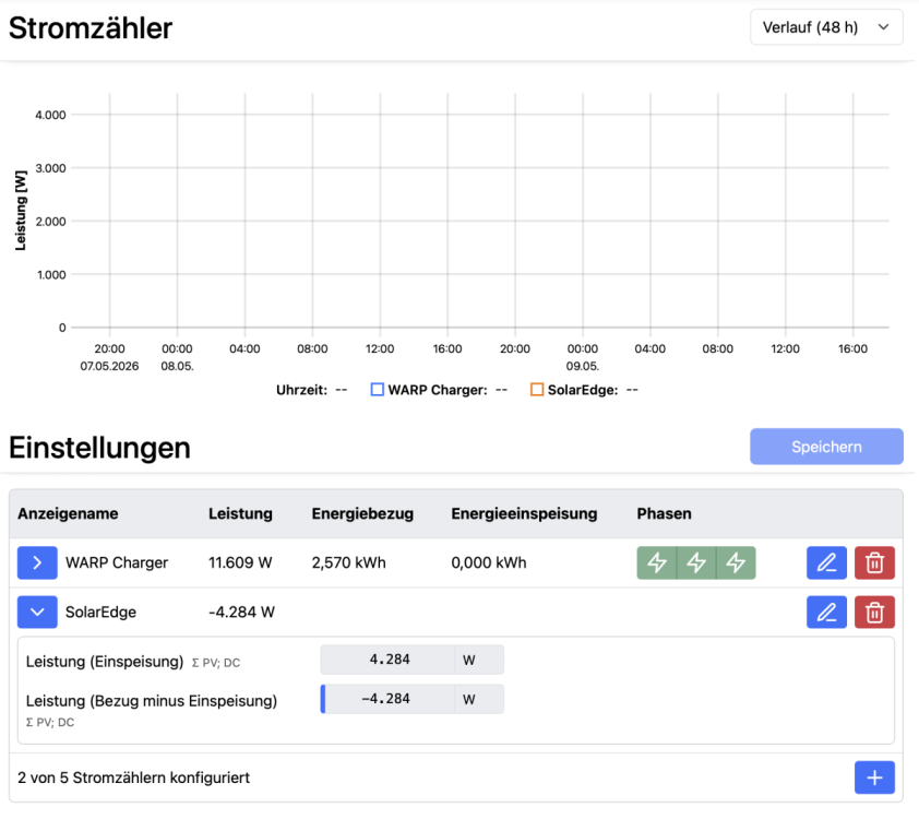

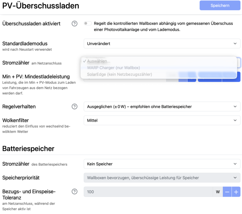

heute wurde die WARP3 Pro angeschlossen. Netzwerk habe ich konfiguriert und dann als Stromzähler meine SolarEdge Anlage per Modbus TCP eingefügt. PV Überschussladen... geht aber irgendwie nicht. Ich soll einen Stromzähler auswählen. Der ist ja im SolarEdge gedöns mit drin. Batterie, SmartMeter und Wechselrichter. Warum kann ich den Zähler da nicht auswählen?
Ich hab jetzt den Ladestrom auf 6A begrenzt das passt zum überschuss. Aber "richtig" wäre besser.

Ich vermute, dass du beim SolarEdge-Wechselrichter den Zähler für die PV-Leistung ausgewählt hast, nicht den für den Netzbezug. Für PV-Überschussladen brauchst du aber den Netzbezug. Die PV-Leistung ist egal.

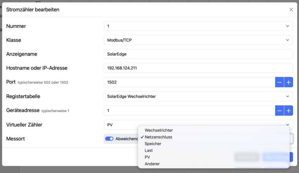

Hmmm okay. Aber ich darf als Virtuelle Zähler PV oder Speicher wählen. Bei PV habe ich nun mal "Netzanschluss" gewählt. Aber die Zahlen sind die gleichen... und den Zähler kann ich noch immer nicht wählen.

Bei "virtueller Zähler" sagst Du der Wallbox nur, was für einer es ist. Es ändert aber nichts an den Daten, die der bekommt. Das musst Du wohl anders lösen.
Misst der SolarEdge Wechselrichter denn überhaupt den Netzbezug? Kann ich mir nicht so richtig vorstellen.
Da müsstest du eher den Zähler deines Stromnetzbetreibers abfragen. Ggf. per IR-Lesekopf.
Bei „Virtueller Zähler“ musst du „Netzbezug“ auswählen und darfst den Messort nicht abweichend einstellen.
Ein PV-Zähler, der sich angeblich am Netzanschluss befindet, ist nutzlos.
Wobei ich gerade sehe, dass für SolarEdge-Geräte eigentlich SunSpec vorgesehen ist, und nicht Modbus/TCP. Lies dir mal das hier durch.
Danke danke für den Hinweis. Ich hatte irgendwo mal aufgeschnappt, dass es mit SunSpec und SolarEdge ein paar Probleme gibt habe deswegen direkt Modbus tcp eingerichtet. Hab jetzt mit sunspec Wechselrichter, Zähler, und Batterie eingerichtet. Pv Überschuss laden, funktioniert jetzt. Arbeite mich mal weiter durch ist ja wirklich sehr vielseitig das ganze Thema .

Dss stimmt so nicht. Du verwechselt den virtuellen Zähler mit dem Messort. Die Situation ist typsicherweise so, dass technisch der Wechselrichter die Modbus/TCP- bzw. SunSpec-Kommunikation bereitstellt. Darüber stehen dann alle Daten bereit. Wir brauchen aber, dass die Daten thematisch gruppiert sind. Dazu dienen die virtuellen Zähler. Damit wählst du aus welche der Daten ausgelesen werden. Der Messort legt dann fest was die Daten eigentlich bedeuten, dass wird z.B. beim Energie Manager für die thematisch Zusammenfassung der Messwerte auf der Statusseite verwendet. Damit schränken wir auch ein welche Zähler z.B. als Zähler für den Netzanschluss-Zähler beim PV-Überschussladen ausgewählt werden können. Es macht keinen Sinn, dass du da z.B. den Battiere-Zähler als Netzanschluss-Zähler auswählen könntest.
Bis zum letzten Firmware-Release war es möglich den Messort umzustellen, auch wenn der Messort eigentlich fest definiert war, bedingt durch den virtuellen Zähler. Das war aber völlig überflüssig und hat Kunden verwirrt wie jetzt auch N1L5. Daher ist ab der aktuellen Version der Messort fix und nur noch umstellbar, wenn der nicht von vorneherein eh schon feststeht. Wenn man einen Shelly, oder sonstigen generischen Zähler einrichtet, dann musste man schon immer den Messort festlegen, weil wir es dort nicht wissen können.
Bezüglich SolarEdge und SunSpec vs. Modbus/TCP: SolarEdge implementiert leider SunSpec nicht vollständig, fast kein Hersteller tut das. Daher ist das bei SolarEdge gemischt. Der Netzanschluss-Zähler muss über SunSpec mit dem Modell 203 ausgelesen werden. Die PV-Leistung (für die Schönheit der Sache, für die Regelung wird sie nicht benötigt) liefern nur die großen SolarEdge-Wechselrichter mit Synergie über SunSpec Modell 160 aus. Für die kleinen SolarEdge-Wechselrichter ohne Synergie muss man dazu den entsprechenden Modbus/TCP Zähler einrichten. Die Batteriedaten liefert SolarEdge nie über SunSpec, sondern nur direkt über Modbus/TCP. Das ist also bei SolarEdge leider eine Mischung.

SolarEdge misst typischerweise den Netzbezug, wie das sehr viele Wechselrichter tun, weil sie entweder ihre Battiere so regeln wollen, dass am Netzanschluss 0W entstehen, oder ihre Leistung so regeln müssen, dass am Netzanschluss nur ein gewisser Teil der maximal Leistung eingespeist wird.
