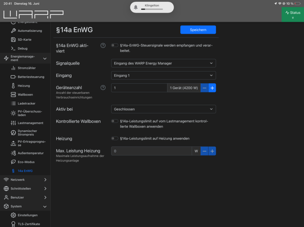

Ich habe leider keine freie Datenleitung für die Steuerung gemäß §14a zur bestellten Warp 4 Pro. Es liegt nur 1 x LAN und ich bekomme da auch nichts zusätzliches mehr hin.
Allerdings habe ich noch den Energy Manager 2 im Zählerkasten. Könnte der die Steuerung der Wallbox übernehmen?
Edit: Nach ein bisschen schauen im Menü antworte ich mir mal selbst: Der EM2 hat diese Funktion schon, glaube ich.
Edited by schonOK
Am 16.6.2026 um 20:23 schrieb schonOK:
Genau, du musst nur die Wallbox (auch wenn es nur eine ist) im Lastmanagement einfügen, §14a-Steuerung aktivieren und konfigurieren wie in deinem Screenshot und noch unten bei "Kontrollierte Wallboxen" den haken setzen.
