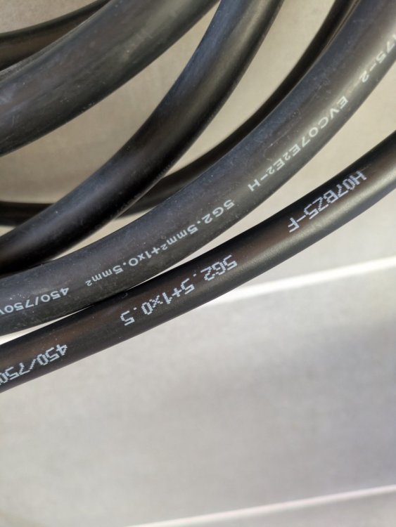

Hier sieht man was ich meine.
d_a = 12,5 mm zu 15,6 mm.
bearbeitet von wolkenschaufler
D.h. Dein Metron-Kabel hat 12,5 mm, meines 13 (oder ich habe nicht so genau gemessen).
Aber das original mit meiner Warp2 gelieferte Kabel hat auch nur 13 mm und nicht wie Deines 15,6 mm. Nun ja, hatten sie halt mal anderes Material.
Aber das heißt m.E. ganz und gar nicht, dass das Metron-Kabel nun irgendwie "schlechter" ist. Die Spezifikation ist ja identisch.
Sei doch froh, so ist das Kabel sicher etwas leichter und flexibler bei gleicher "Leistung".
Wenn ich mich recht erinnere, ist das EVC07E₂E₂-H-Kabel eins von den alten. H07BZ5-F ist aktuell der Standardtyp für Ladekabel. Fragt mich jetzt aber nicht, was genau die Unterschiede sind. Wahrscheinlich unterscheiden sie sich hinsichtlich Schadstoffen, Überfahrbarkeit und/oder Beständigkeit gegen Umwelteinflüssen. 🤷
