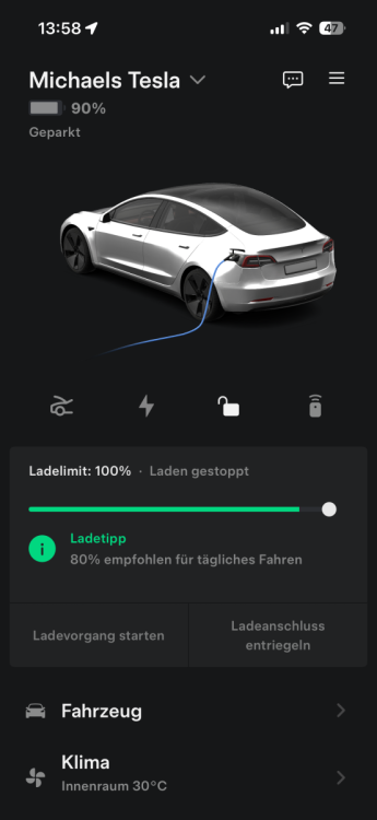

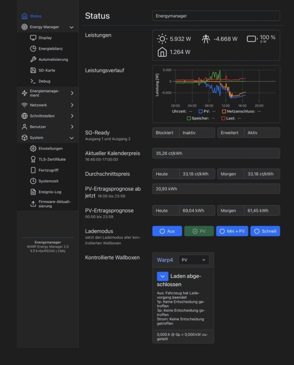

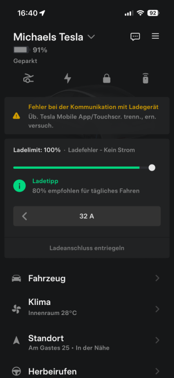

leider startete PV-Überschuss beim Tesla nicht automatisch nach dem Einstecken. Alles Ladebereit aber wartet auf irgendwas….
Anbei auch die Reports von der Warp4 und dem Wem2 und ein Screenshot von der Tesla-App, wenn ich versuche, den Ladevorgang aus dieser manuell zu starten.

Funktioniert es denn wenn du vor dem Einstecken den Lademodus auf Schnell stellst oder fängt der Tesla nie an zu laden?
Weißt du wie viel Zeit ungefähr zwischen Einstecken und genug Strom für PV-Überschuss war?
Genug Strom für PV-Überschuss war die ganze Zeit da - hier scheinen sieben Sonnen.

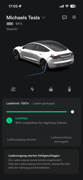

Als ich manuell auf „Schnell“ gedrückt hatte, ist nichts passiert, der Ladevorgang hat nicht gestartet. Ich habe dann wieder auf „PV“ umgestellt und um ca. 17.20 Uhr hat er dann einfach von alleine gestartet.
warp4-8hjb-Debug-Report-2026-07-07T18-05-02-571.txt wem2-2iMq-Debug-Report-2026-07-07T18-05-39-054.txt
Ah sorry, das meinte ich nicht. Die Frage ist ob der Tesla generell Probleme hat eine Ladung zu starten, oder ob wir hier ein Problem haben wo das Auto einschläft.
Also wenn du den Tesla aussteckst, dann auf Schnell stellst und dann wieder einsteckst, dann lädt der Tesla, richtig?
@poohnet Bei dir die gleiche Frage: Ich nehme an die Zoe und der ID.4 funktionieren wenn du den Lademodus auf Schnell stehen hast?
Wenn der Status auf Ladebereit steht und das Auto nicht lädt, dann legt der WARP4 erstmal prinzipiell das PWM an, das Auto darf laden und das Auto selbst verweigert die Ladung. Für gewöhnlich bedeutet dass, das Auto ist eingeschlafen (das sieht hier stark danach aus). Falls das Laden aber direkt nach dem Einstecken auch nicht startet ist es ein anderes Problem.

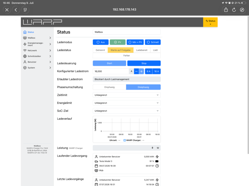

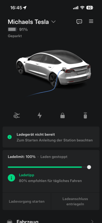

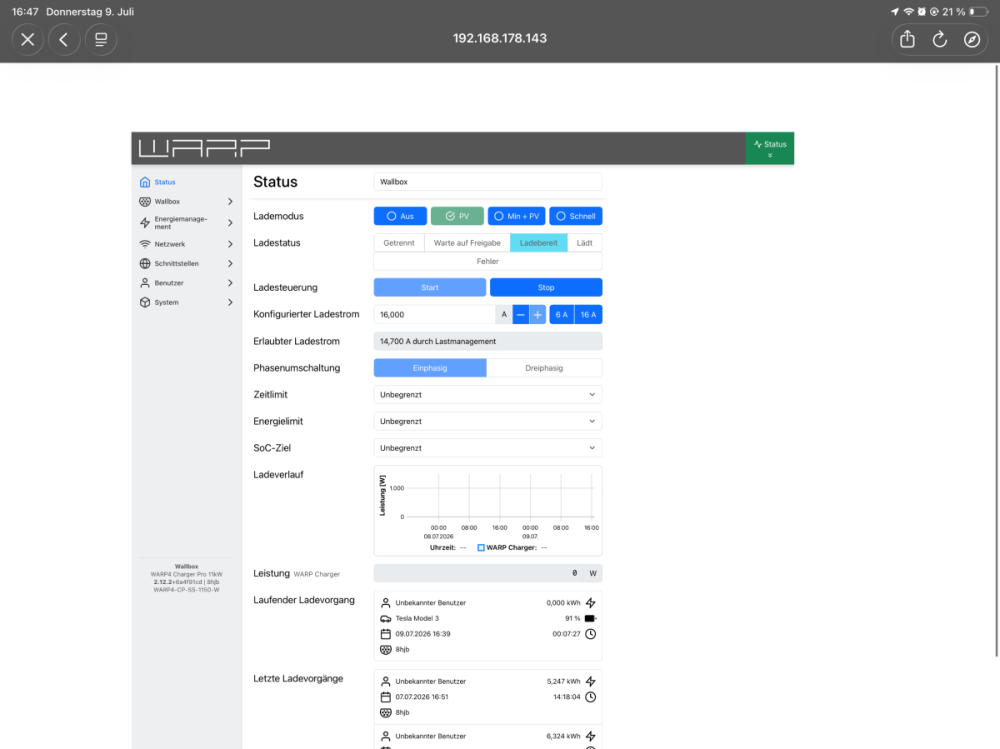

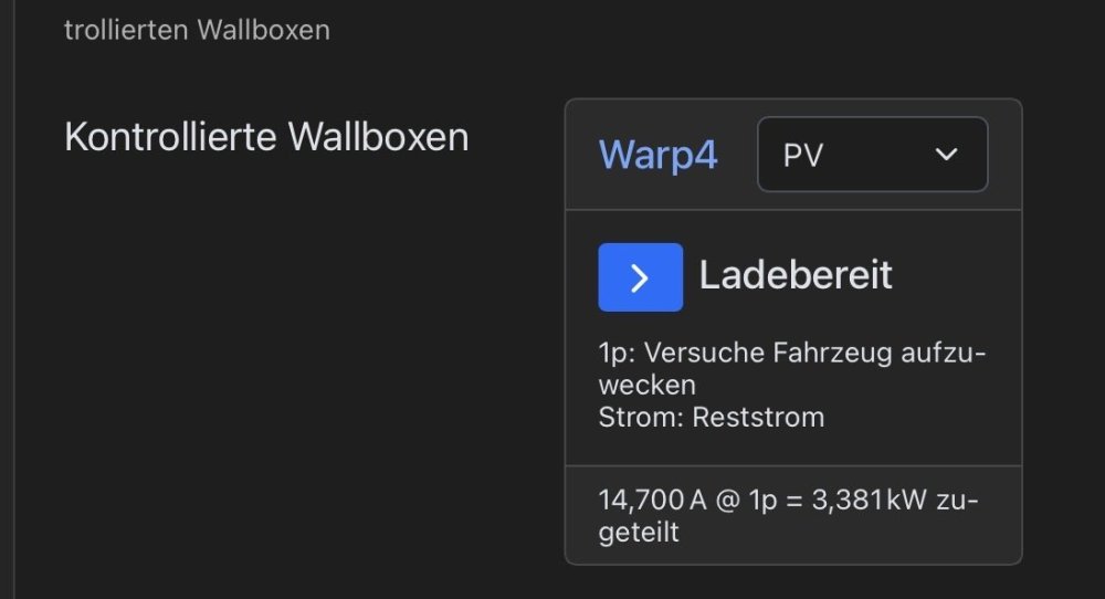

Es will nicht so richtig mit 15118 an. Mal „Ladebereit“, mal „Warte auf Freigabe“ und dann wieder „Ladebereit“. Aber er lädt nicht. Weder in PV noch in Schnell. Wenn ISO 15118 aus ist, funktioniert PV ohne Probleme und auch ohne Fehlermeldung in der Tesla-App.
Alle angehängten Bilder mit aktiviertem 15118.
warp4-8hjb-Debug-Report-2026-07-09T17-13-00-706.txt

@schonOK: Das hin und her von „Ladebereit“ zu „Warte auf Freigabe“ ist der Versuch vom WARP4 Charger den Tesla aufzuwecken.
Meine Vermutung wäre dass der Tesla unzufrieden ist weil aus seiner Sicht die DC-Ladung nicht funktioniert hat und sich deswegen weigert per AC zu laden.
Kannst du einmal schauen ob es funktioniert wenn du nur Autocharge aktivierst? Du musst da auch das Fahrzeug keinem Nutzer zuweisen o.ä. Der WARP4 führt dann den Kommunikationsaufbau am Anfang einmal aus, aber startet keine ISO 15118 Kommunikation (bzw DIN SPEC 70121 tatsächlich, dein Tesla unterstützt die ISO 15118-2 gar nicht).

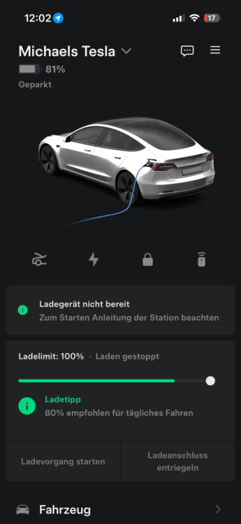

Neue Firmware: Nachdem die neue Firmware installiert ist, wacht das Auto auch leider auch nicht auf.
warp4-8hjb-Debug-Report-2026-07-10T11-43-47-446.txt
Zeigt er mit der neuen Firmware immernoch ein Fehler an in der Tesla-App? Falls ja ist es der gleiche Fehler wie vorher?
Was für ein Modell und Baujahr hat der Tesla?
Nein, die Fehlermeldung erscheint in der Tesla-App nun nicht mehr. Er lädt/wacht aber auch nicht auf. Tesla ist ein Model 3 von 07.2023
Mh, komisch. Ich war davon ausgegangen dass der Tesla auf jeden Fall wieder anfängt zu laden wenn die DC-Ladung ohne Fehler beendet wird.
Wird denn sonst irgendeine Statusinformation im Tesla oder in der App angezeigt?

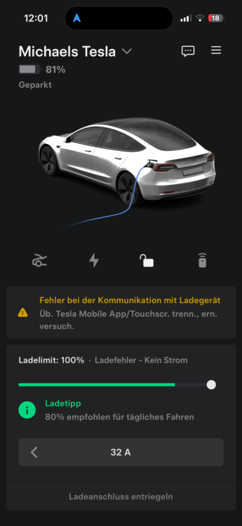

Korrektur nach Fahrt:
Nachdem ich gefahren bin, erscheint bei aktiviertem ISO15118 in der Tesla App erst der Fehler (Fehler bei der Kommunikation mit Ladegerät) und dann etwas später „Ladegerät nicht bereit“, lädt aber wie gehabt nicht. Also keine Änderung mit der neuen Test-Firmware. Ohne aktiviertem „Au­to­char­ge“ und/oder ISO 15118 funktioniert alles prima.
wem2-2iMq-Debug-Report-2026-07-11T12-34-40-937.txt warp4-8hjb-Debug-Report-2026-07-11T12-35-05-670.txt
