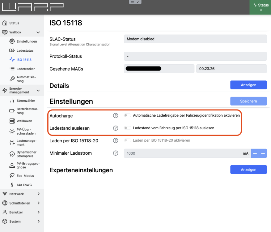

Ich habe heute mal mit meiner Warp 4 Pro und meinem Model Y ein wenig ausprobiert.
Ich hab das Gefühl, gestern hat es sich noch anders verhalten, aber heute was es reproduzierbar so, dass wenn eine dieser beiden Optionen an ist (egal welche) das Laden nicht richtig gestartet hat.
Das äußerte sich so, dass er 2-3 mal in kurzer zeit zwischen "Laden" und "Ladebereit" hin und her gesprungen ist (Unabhängig davon ob "Fahrzeug Weckruf" aktiv ist oder nicht). Nach dem zweiten oder dritten mal, gab's dann eine Fehlermeldung in der Tesla-App (die genaue hab ich grade nicht mehr vor Augen)
Das Kuriose: Wenn ich dann in dem Zustand (Wallbox auf "Ladebereit" und Tesla auf "Kann nicht laden") die beiden Optionen deaktiviert habe, und auf "Speichern" geklickt habe, hat das Laden sofort gestartet.
Auch wenn ich den Wagen trenne und neu verbinde, startet das Laden heute sofort, sofern beide Optionen deaktiviert sind. Ich schwöre, dass das gestern noch nicht so war :D

SoC auslesen hat, wie weiter oben im Thread beschrieben, das Problem dass Teslas keine AC-Ladung startet nachdem der SoC gelesen wurden.
Autocharge hat in meinen Tests immer und reproduzierbar funktioniert mit einem Model Y.

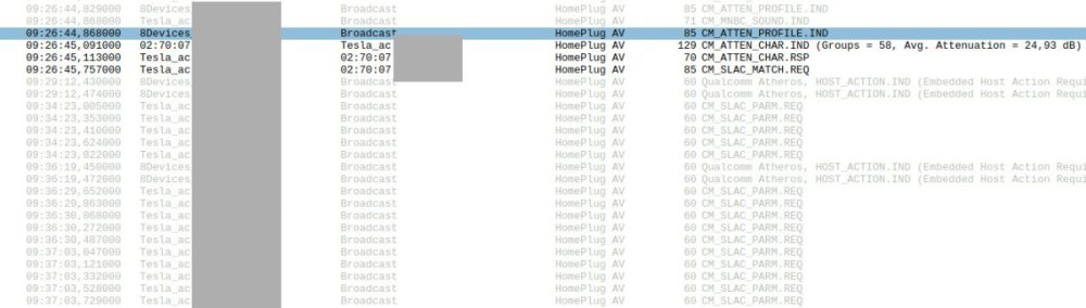

Kannst du einmal nachdem Autocharge nicht funktioniert hat den Debug-Report herunterladen und hier anhängen oder per Email an info@tinkerforge.com schicken?

warp4-87ts-Debug-Report-2026-08-07T19-11-37-060.txt
Man kann in den Daten in der Tat sehen dass ein Autocharge korrekt durchgelaufen ist (endet mit CM_SLAC_MATCH.REQ). Danach kommen dann auf einmal ganz viele Versuche rein vom Tesla eine neue Verbindung aufzubauen (die der WARP4 aber ignoriert).
Sehr komisches verhalten, die Abstände bei den Versuchen sind auch nicht standardkonform. Ich weiß nicht was da passiert ist, hab ich so auch noch nie gesehen. Die Erwartungshaltung wäre auch dass der WARP4 das PLC-Modem ausstellt nachdem das Autocharge durch ist und erst wieder aktiviert wenn der Typ2-Stecker entfernt wird (CP-Widerstand auf >2700 Ohm geht).
