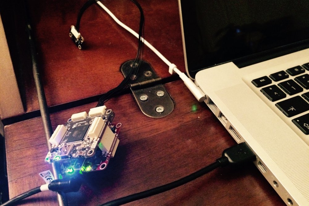

Gerade war ich dabei den Master Brick zu testen.
Als ich dann den Master Brick meiner Wetterstation angeschloßen habe und den Red wieder mit dem USB Port verbunden habe, war im Brickviewer nur der Red B. zu sehen. :o
Darauf schaltete ihn aus und steckte alle Bricklets ab, wieder nichts. >:(

Hast du schon die aktuelle Firmware Version auf deinem Master und deinen Bricklets?
2 Ideen von einem Neuling:
1. Bricks richtig ausgerichtet? (Markierte Ecken übereinander)
2. Red brick steckt unter dem Master?
VG und frohe Weihnachten
Markus
Es lag an der Firmware ::), danke für die Schnelle Rückmeldung.
