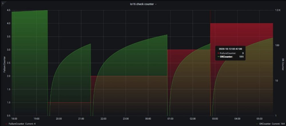

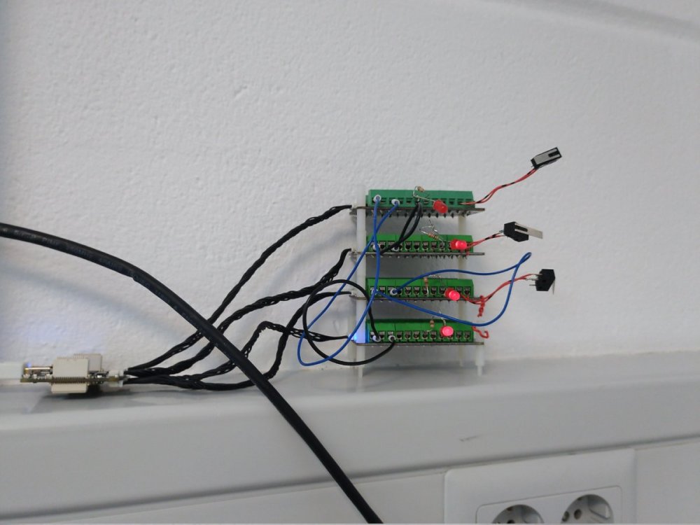

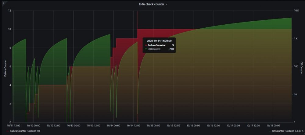

@MiRo Das sieht dann wirklich nach einem reinen openHAB-Problem aus. Ich habe bei mir mal folgenden Aufbau hingestellt:
Ich schalte einmal pro Sekunde per Rule jeweils Pin 0, lese das auf Pin 1 zurück (das läuft dann über das Callback, also ohne expliziten REFRESH) und schalte mit dem Ergebnis die LED auf Pin 4. Falls das hängt kann ich mit den Schaltern nochmal versuchen Ereignisse auszulösen zum debuggen.
Das ganze sind eine IO16 2.0, zwei IO16 1.2 und eine IO16 1.1 an einem Master Brick 2.1 an einem Pi auf dem openHAB läuft.
Ich melde mich, wenn ich damit etwas rausbekomme.
@rtrbt: Super Danke.
Ich habe jetzt als NotLösung erst mal einen Restart eingebaut, wenn ich 3min lang keine Änderung auf dem IO16 sehe.
Schönes Wochenende.

@MiRo
Der Aufbau von oben lief bei mir seit dem 2.10. durch und die LEDs blinken noch. Falls sich das ganze doch aufhängt melde ich mich nochmal.
Hallo @sihuiund @rtrbt,
ich habe es jetzt mal einige Zeit mit meiner HIL-"Analyse" laufen lassen.
  • ich toggle einmal pro Minute einen Port des IndustrialOut4
  • der Port ist einem Inout des IO16_v1 verbunden
  • jetzt sollte ein Event für den IO16_v1 Port generiert werden
  • Wenn das Event kommt
    • zähle ich den OKCounter hoch
  • Wenn das 3mal nicht geht
    • zähle ich den FailureCounter hoch
    • und starte OH neu.
Hier (io16_Error_Check.thumb.JPG.9af16f7c61214623bb0f1db5b197cb6b.JPGseht Ihr mal wie das die letzten 7 Tage aussieht:
Manchmal geht das "lange" gut. Manchmal wird der Fehler schon nach knapp 2 Stunden erkannt - siehe DetailBild io16_Error_Check_Detail.thumb.JPG.4864767812b25c865a578a573cf7492d.JPG
Interpretiere ich den Graphen richtig, dass sich die Kommunikation mit dem Bricklet nicht mehr komplett aufhängt? Wenn du jede Minute den Pin änderst müsste ja ansonsten der FailureCounter ab diesem Punkt jede Minute um eins wachsen. Es sind aber in beiden Graphen Zeitabschnitte deutlich größer eine Minute bis der Zähler weiter hochspringt.

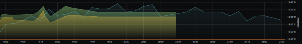

Hallo Zusammen,
ich beobachte zur Zeit bzw. schon etwas länger einen spannenden Fehler.
Nach "einiger Zeit" des Betriebes fangen einige Komponenten an zu - ich sage einfach mal - spinnen.
Vielleicht noch mal als Info, ich Betreibe im Garten eine Wetterstation u.a. mit Luftrucksensor und 2 Stationen für Windgeschwindigkeit + Regen (Jeweils getrennt auf 2 Sender).
Der Luftdruck bildet irgendwann eine Art Sägezahn aus:
Was ja nicht sein kann wenn man an den Luftdruck an sich denkt.
und dann passieren so Dinge wie mit der Windgeschwindigkeit:
Da bleiben dann auf einmal die Messwerte aus. Könnten natürlich die Batterien leer sein, aber wenn man das zum dritten mal innerhalb von 4 Monaten macht nimmt die wahrscheinlichkeit für Batterien die in der frischen Packung leer waren eher ab.
Im Brick Viewer wird dann zum Beispiel nur eine Station gefunden die auch sehr lange "Last Change" Zeiten hat, was ja eigentlich nicht sein sollte. (An dem Sender hängt kein Wind Sensor, dass stimmt also). Denn zweiten Sender an dem dann nur der Windmesser u Windrichtung hängt, findet er gerade gar nicht. Neu gestartet habe ich alles mal.
Was kann das sein ?
Das sieht von außen nicht openHAB-spezifisch aus. Passiert das auch, wenn du (je nachdem was einfacher ist) das Bricklet aus openHAB entfernst und oder openHAB kurz runterfährst, dann das Bricklet neustartest und mit dem Brick Viewer nachsiehst? Das würde das Debugging schonmal immens erleichtern, wenn es kein openHAB-Problem ist ;)
Scheint wirklich kein OH Problem zu sein, daher habe ich das ganze mal in einem neuen Thread aufgemacht.
bearbeitet von KlausGünther
entschuldige die späte Antwort.
Nein OH wird einem neu gebootet (sudo systemctl restart openhab2.service). Dann geht es wieder eine Weile. Der FailureCounter ist in Fakt der RebootCounter.
Der Zähler des eigentlichen Fehlers - das ich kein ChangeEvent vom IO16 bekomme - ist im Grafen nicht zu sehen. Der ist auch eigentlich uninterressant
- immer 0 - bis es nicht mehr geht.
- dann zählt er minütlich bis auf 3
Ich habe nie gesehen, dass  er z.B. nur bis 2 zählt und dann das ChangeEvent wieder kommt.
Gruß Michael

Mein Aufbau läuft übrigens immer noch. Der funktioniert aber anders, da ich die IO16s selbst benutze um einen Pin zu setzen.
