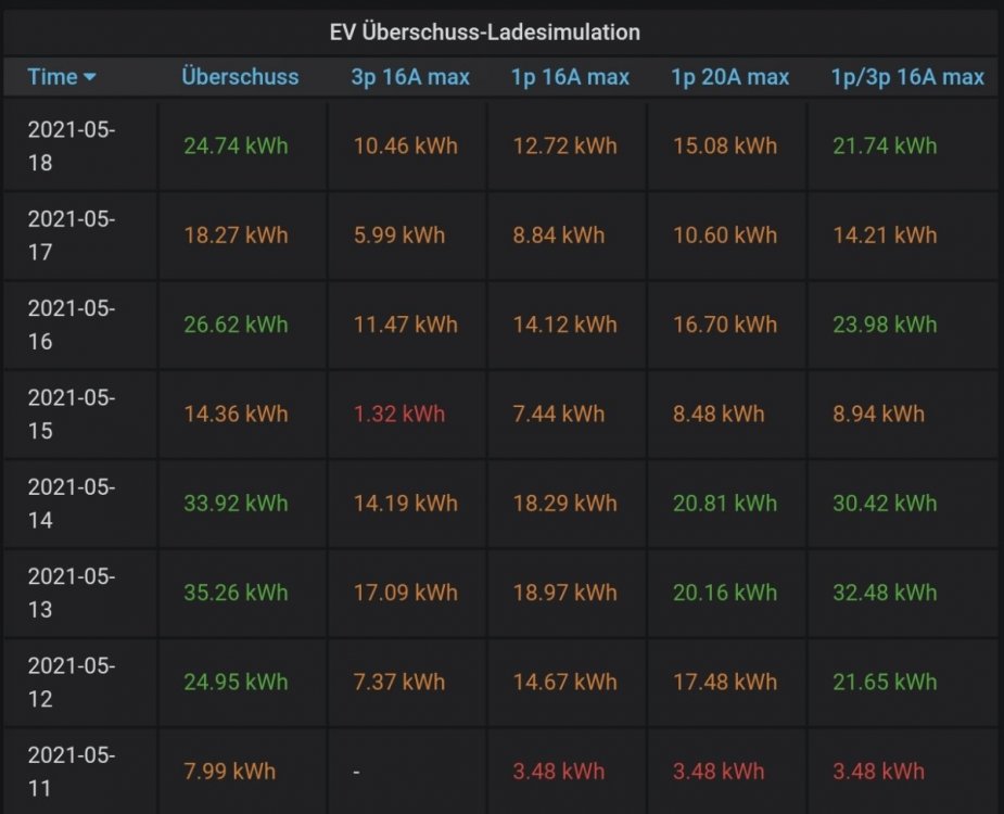

Wobei ich bei meinen Simulationen (noch steht meine Zoe nicht vor dem Haus) mit Grafana/Influx auch gesehen habe, dass ich - zumindest für meinen Bedarf von max 100km/Tag - beim PV Laden auf die 1p/3p Umschaltung verzichten könnte, wenn ich bis 1p 20A laden kann. PV ist eine 10kWp Anlage (Ost/West Ausrichtung).
Dann brauche ich die 3p eigentlich nur, wenn's mal mit Strom aus dem Netz schnell gehen soll
- Alex
Hier mal so eine Simulation über die letzten Tage
