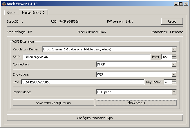

habe heute meine Bricks bekommen. Beim einrichten der Wifi Verbindung habe ich folgendes Probem:
- Wifi wird erkannt im BrickViewer

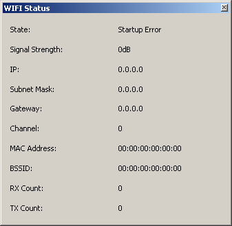

- Beim Befehl "Show Status" kommt die Mledung "Statup Error" und alle Felder sind mit 0 gefüllt.
Firmware Version des Masterbricks ist 1.4.1
Habe mittlerweile alle möglichen Kombinationen ausprobiert aber ohne Erfolg.
Für Vorschläge wäre ich dankbar!

ich bin alle Möglichkeiten durchgegangen von DHCP bis statische Adresse.
Am einfachsten wäre DHCP bzw.adhoc DHCP in ein vorhandenes Netzwerk. Nach meiner Meinung reagiert das WIFI-Modul nicht auf irgendwelche Einstellungen.
Ich habe mal Screenshots gemacht. Vielleicht hilft es weiter!

Die Einstellungen auf dem Bild sind die Werkseinstellungen!
Egal was ich mach die Daten im Status bleiben die Gleichen. Offensichtlich kommen die gemachten Einstellungen gar nicht an. Wenn ich mit einer statischen Adresse arbeite sollte diese ja im Status zu sehen sein. Aber ich bekomme konstant die gleiche Meldung.
Mh, wenn das die Werkseinstellungen sind, ist irgendwas faul. In Werkseinstellung steht es eigentlich auf WPA/WPA2. Für einen WEP Schlüssel hat der angegebene Schlüssel auch eine falsche Größe!
Wenn du das jetzt auf WPA stellst, speicherst und den Brick neu startest, steht es dann wieder auf WEP?
Es geht!!!
Problem war wahrscheinlich die Verschlüsselung.
Ohne Verschlüsselung geht es. Also Dank erstmal und ich arbeite mich dann vor!
