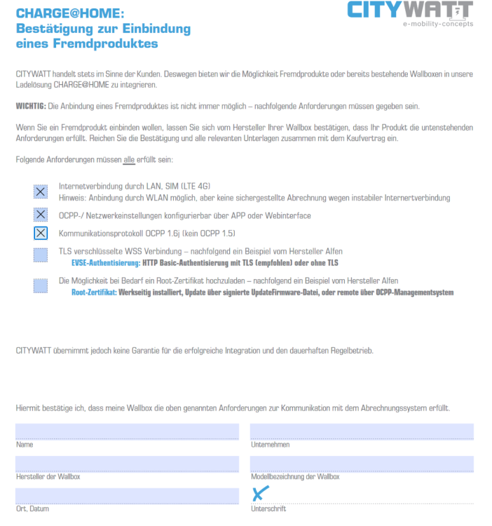

So ich habe jetzt Antwort von CityWatt erhalten. Mal schauen ob das reicht:
Zitat
gerne beantworten wir Ihre Frage:
„Können sie mir bitte sagen, ob als Schnittstelle zu ihrem System OCPP JSON eingesetzt werden kann?“
Prinzipiell ja, all unsere Stationen sind über OCPP 1.6 JSON angebunden. Das alleine reicht aber nicht aus.
Es gibt 2 Möglichkeiten:
  • die Station muss ein LTE-Modem haben (also per SIM angebunden)
  • oder wenn sie über LAN angebunden wird, muss sie in der Lage sein so eine Websocket Secure Verbindung aufzubauen.
Einfacher gesagt, es muss möglich sein in der Station ein Passwort einzugeben, womit sich die Station dann in Verbindung mit unserer Backend URL. in unser Backend verbinden kann
Außerdem kann es möglich sein, dass die Station ein Zertifikat braucht, welches man in der Station hochladen muss.
Ansonsten hätte ich eine Telefonnummer und einen Ansprechpartner. Diese Daten möchte ich aber nicht online kommunizieren. Gibt es vielleicht auch einen persönlichen / nicht öffentlichen Chat Kanal um die Informationen auszutauschen?

Hier jetzt noch eine detailliertere Rückmeldung zum Thema Anbindung an das CityWatt Abrechnungssystem. Meine Frage war ob es eine Schnittstellenbeschreibung für deren Backend gibt:
Zitat
Wir setzen aktuell das Backend von has.to.be, hierzu liegt uns leider keine konkrete Schnittstellenbeschreibung bezüglich der OCPP-Kommunikation vor, aber die OCPP 1.6 Spezifikation ist ja kein Geheimnis.
Generell können wir auch nur die Funktion von durch has.to.be zertifizierten Wallboxen mit Sicherheit zusagen.
Aber es ist durchaus auch möglich „fremde“ Ladeinfrastruktur einzubinden.
Hierzu stehen Protokollseitig „OCPP 1.5 SOAP“ (würde ich nicht mehr empfehlen), „OCPP 1.6 JSON“ sowie „OCPP 2.0.1 JSON“ zur Verfügung.
Eine ganz gute Protokollspezifikation für OCPP 1.6 JSON finden sie z.B. hier: https://www.oasis-open.org/committees/download.php/58944/ocpp-1.6.pdf
Wir setzen aktuell in Masse auf „OCPP 1.6 JSON“.
Generell sollte hier das „Core Profile“ für den Betrieb ausreichen.
Bezüglich dem Thema LAN/WLAN:
WLAN ist generell möglich, wir empfehlen das aber vor allem in Umgebungen mit Echtzeit-Lastmanagement definitiv nicht, da es bei WLAN in der Nähe hoher Ladeströme zu Störungen kommen kann.
Für die Reine Kommunikation zur Authentifizierung und Abrechnung sollte es aber reichen.
Je nach Vertrag kann es aber sein dass sie häufig automatisierte Meldungen von uns erhalten wenn die Kommunikation mit der Box nicht zuverlässig läuft.
Zum Websocket:
Für Verbindungen zum Backend muss die Wallbox das Server-Zertifikat von wss://citywatt-mobility.public.ocpp-broker.com akzeptieren.
Dazu erhalten Sie von uns ein Kennwort.
Eine Besonderheit bei has.to.be ist leider, dass es KEINEN Benutzernamen gibt.
Beim Aufbau der Verbindung muss die Wallbox das Protokoll „ocpp 1.6“ anbieten.
Ich hoffe damit die Fragen soweit beantwortet zu haben, aber sie können gerne wieder auf mich zukommen.
Ich hoffe diese Angaben helfen weiter und die Umsetzung der OCPP Schnittstelle geht damit schneller.
Vielen Dank schon mal im Voraus

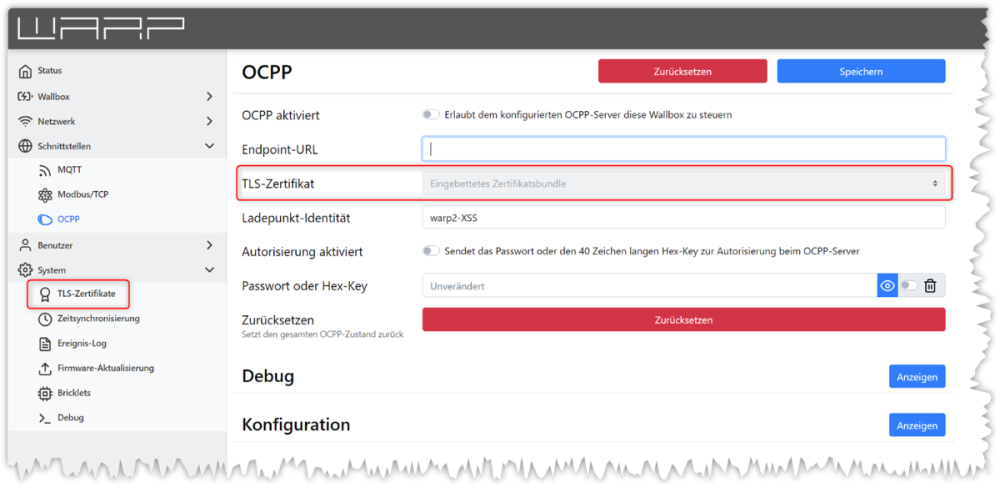

Das ist die relevante Information ;). Ich hätte für den Anfang auch nur auf das Core Profile abgezielt. OCPP kann noch durch weitere Profiles erweitert werden, z.B. für Reservierungen, Lastmanagement, Authorisierungscaches usw. die wir ggfalls nachziehen können. Der aktuelle Plan ist aber, sobald das "minimale" Feature-Set des Core Profiles läuft mal eine Alpha-Version zu veröffentlichen und die gegen verschiedene Backends zu testen. Dauert aber wie gesagt noch etwas.

Allerdings kann man nicht die hier im Forum gepostete Beta-Firmware für WARP2 verwenden (wegen EVSE_V2), sodass man diese definitiv entsprechend anpassen und selbst bauen muss. Aber auch das ist kein Hexenwerk…
Leider ist der Code für das OCPP-Modul noch nicht im GitHub-Repository, daher konnte ich diese Funktionalität bislang noch nicht testen. Ich gehe aber davon aus, dass @rtrbt das Repo in den nächsten Tagen entsprechend aktualisieren wird. Das „normale“ Laden inkl. Steuerung durch EVCC funktioniert aber problemlos.

Ich halte meinen Fork des Repos eigentlich immer relativ aktuell, d. h. ich kann hier gerne auch die kompilierte Firmware zur Verfügung stellen. "WARP1 on Steroids" gefällt mir 🙃
