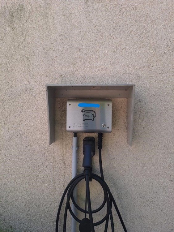

August 7, 2024 at 01:40 PMAug 7, 2024 Wir haben unsere Wallboxen in einem unserer Werke auch an der Außenwand installiert und von Anfang an einen kleinen Schutz darüber gebaut. Eigentlich eher um das Ganze gegen Starkregen zu sichern, gibt aber auch ein wenig Schatten. Hitzeprobleme konnten wir bisher noch nicht feststellen. Die Wandhalterung für den Stecker hat sich auch bewährt, dieser ist immer trocken und sauber.
August 11, 2024 at 08:35 PMAug 11, 2024 Author Sieht nett aus. Da ich die Wallbox nicht direkt auf die Fassade geschraubt habe, lann ich so eine Lösung bei micht umsetzten. Die Ausrichtung auf die Wetter abgewannte Seite und mit dem Dachüberstand ist auch Starkregen bei mir nicht das Thema. Bis jetzt ist auch die hohe Temperatur kein Problem.
