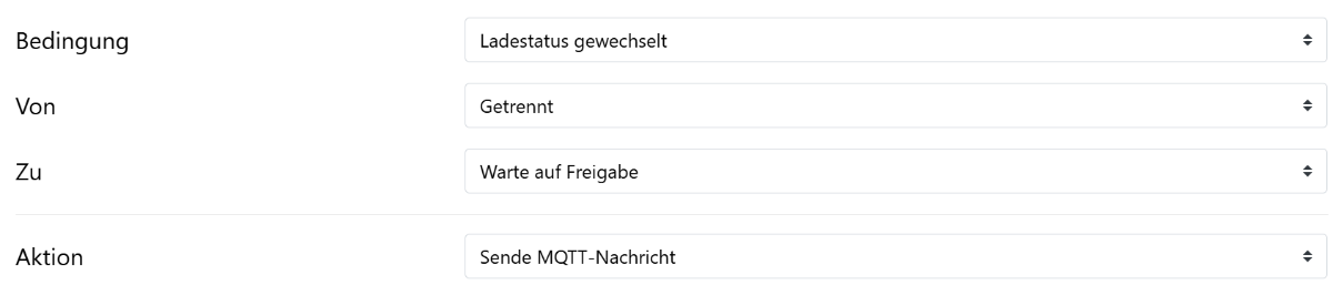

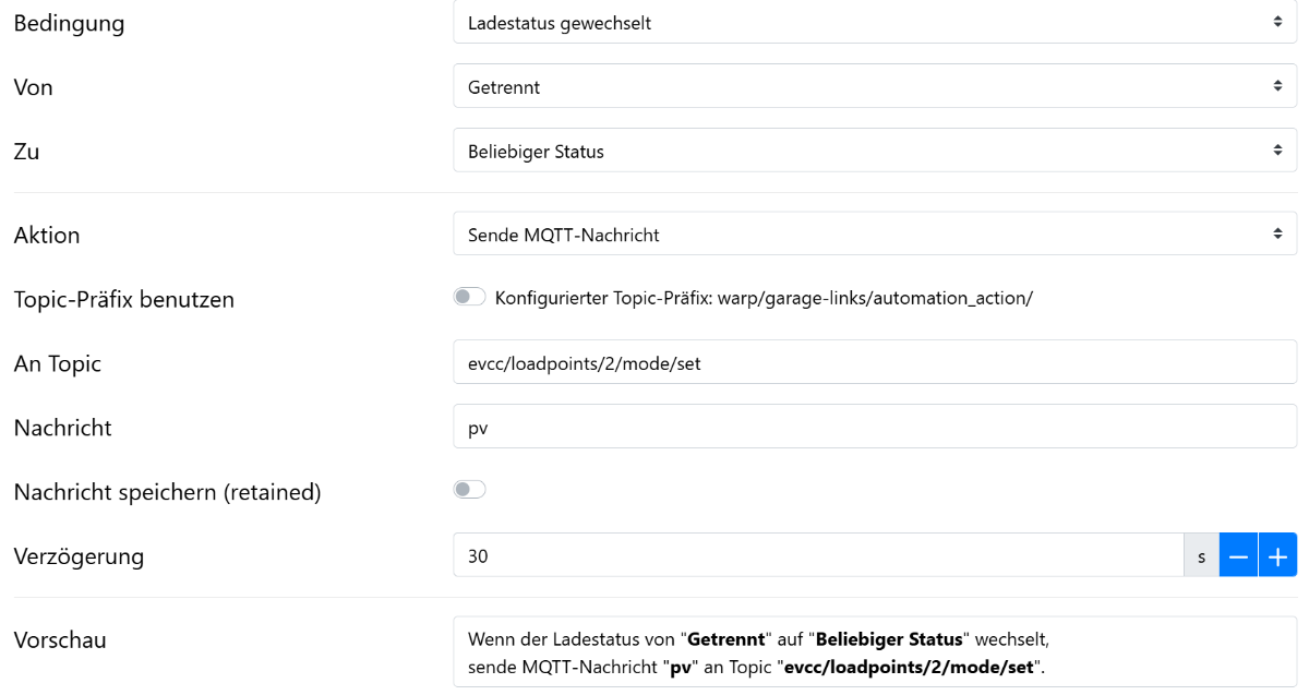

Korrektur, man muss nicht erst auf Stop gehen und dann auf PV, es reicht wenn man nur auf PV geht, damit er gleich beendet.
Nun habe ich nur eine solche Regel:
Der Lademodus ist per Default auf "Schnell", er beginnt also gleich nach dem anstecken mit 3 Phasen und 16A zu laden. wird aber einen Moment später beendet dadurch, dass auf PV umgestellt wird.
Das ist doch okay so...
Sieht gut aus! Je nachdem ob du das Regel-Intervall von EVCC umgestellt hast (https://docs.evcc.io/docs/reference/configuration/interval, Standardwert sind 30 Sekunden) solltest du die Verzögerung um ein paar Sekunden (z.b. auf 35) erhöhen. Wenn du richtig Pech mit dem Timing hast, könnte es sein, dass EVCC die "pv"-Nachricht sieht, bevor es die Information auswertet, dass ein Auto angesteckt ist.
Ja, das stimmt, ich habe hier 10 Sekunden eingestellt, daher beginnt er auch recht flott mit dem Laden. Und es sind aktuell auch 2x WARP3 eingerichtet, daher kommt dann zwischendurch auch noch mal die anderen Steuerungstechnisch dran. Daher dann auch "immer" die 20 Sekunden beladen, hatte noch nie eine andere Zeit da stehen.
Aber danke für den Hinweis! 👍

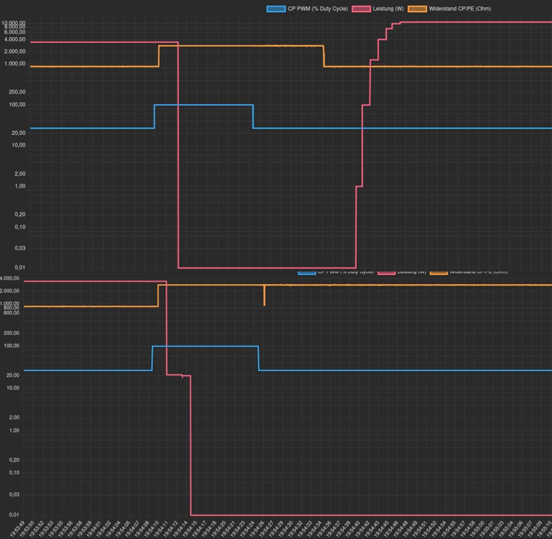

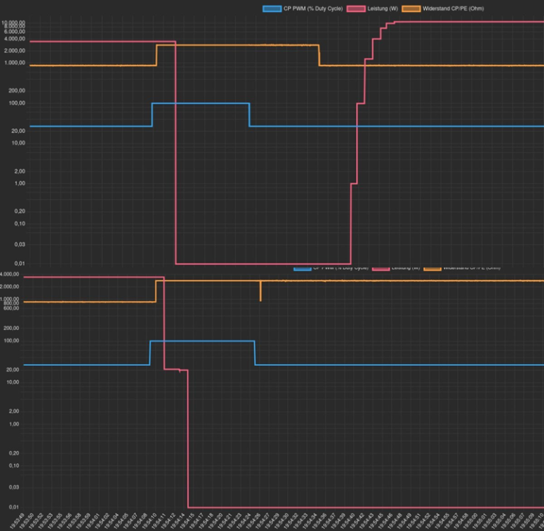

Am 16.10.2025 um 21:13 schrieb borg:
15 Sekunden später legen wir dann wieder 26% PWM an. Darauf reagiert das Auto für ein paar ms mit dem 880 Ohm Widerstand, aber springt dann sofort zurück auf 2700 Ohm. Ab da kann die Wallbox dann nichts machen, wir dürfen das Schütz nur freigeben wenn die 880 Ohm angelegt werden.
Ich habe mir noch mal beide Grafiken angeschaut und verglichen:
Auffällig finde ich daran, dass zum einen der Tavascan beim der fehlerhaften Umschaltung (unten) erst auf 20 Watt geht, nicht auf 0, wie bei der funktionierenden oben. Und dass der kurze Peak auf 880 Ohm unten direkt nach der blauen PWM Linie kommt und nicht bestimmt 10 Sekunden verzögert wie oben.
Als wenn der Tavascan da noch irgendeinen komischen Status hatte und dann nicht mehr will.
Den Fehlerspeicher heute auslesen war nicht sehr hilfreich, da bei den Meldungen keine Timestamps mit angegeben sind und da sind mehrere Meldungen bezüglich Fehler beim Laden aufgetreten. Die haben ihn nun gelöscht, morgen werde ich den Fehler noch mal reproduzieren und dann werden wir ihn noch mal auslesen.
Zieht sich noch etwas, heute gab es noch eine Warnung wegen Notrufassistenten, da wollen die nun einen Werkstatt-Termin für ne Diagnose haben, dann auch gleich die ganzen Infos wegen diesem Problem zu Cupra senden. Soll beides auf mal gemacht werden, Termin am 03. und 04.11.
Ich musste es noch mal anpassen, denn so wie es vorher war, wurde das auch an evcc gesendet, wenn die WARP neu gestartet wurde, das nicht so gut, so ist es besser:
Ob wohl, ist denn bei einem Neustart wirklich die Bedingung erfüllt von "Getrennt" auf "Beliebig"?

Habe ich eine Möglichkeit zu prüfen, ob da noch Strom fließen würde, wenn ich die Ladung stoppe? Da die Schütze offen sind vermutlich nicht... Weil mich würde mal interessieren, ob die 20 Watt dann auch irgendwann mal von alleine runter gehen....
Aber das würde bedeuten, ich müsste es so noch reproduzieren können:
mosquitto_pub -t warp/garage-links/evse/stop_charging -m 'null'
sleep 15
mosquitto_pub -t warp/garage-links/power_manager/external_control_update -m '{ "phases_wanted": 3 }'
sleep 1
mosquitto_pub -t warp/garage-links/evse/start_charging -m 'null'
Da 15 Sekunden der Default sind. Oder wartet er dann trotzdem noch 15 Sekunden bei der Phasenumschaltung, auch wenn da gerade kein Ladevorgang aktiv ist? Also hätte ich so schon auf 30 Sekunden verdoppelt? Ich werde mal testen...
Wenn es dann noch reproduzierbar ist, dann könnte ich den Wert mal verdoppeln oder verdreifachen.
Okay, mit dem Timing oben ist der Fehler erneut aufgetreten.
Dann habe ich mal 45 Sekunden versucht, hier dann die verwendeten Kommandos und als Kommentare darin die ausgegebenen Werte:
echo $datum: Umschalten auf 3 Phasen. # 08:15:17: Umschalten auf 3 Phasen.
sleep 5
werte_abfragen # 08:15:22: L1: 1.319999933 L2: 0 L3: 0.01
sleep 40
werte_abfragen # 08:16:02: L1: 0 L2: 0 L3: 0
sleep 1
sleep 10
werte_abfragen # 08:16:13: L1: 0 L2: 0 L3: 0
sleep 10
werte_abfragen # 08:16:23: L1: 0 L2: 0.769999981 L3: 0.789999962
sleep 30
werte_abfragen # 08:16:53: L1: 5.839999676 L2: 5.909999847 L3: 6.099999905
Und diese 20 Watt sind vermutlich auch uninteressant, denn die scheinen nicht immer zu sein, jedenfalls nicht, wenn ich von 6A auf 3P umschalte und der Fehler trotzdem auftritt.
Anbei noch mal das Log vom Fehler bei der manuellen Umschaltung, da sind die nicht.
warp3-2gHy-EVSE-Ladeprotokoll-2025-10-27T07-45-25-413.txt
Ich denke, dann kann man nun auch noch mal den Tavascan zur Liste der Fahrzeuge hinzufügen, die eine längere Pause beim Phasenwechsel benötigen, zwar nicht immer, aber öfters mal...
Anbei noch mal 2 Debug Files.
Fehler tritt auch noch auf, wenn ich 30 Sekunden warte. Erst wenn ich 45 Sekunden warte, dann ist es okay.
Wie ich nun gesehen habe, gibt es da noch ein paar Andere mit identischen Problemen bei anderen Autos, da wäre dann eine Option wünschenswert, wo man die Wartezeit in Sekunden beim Phasenwechsel eingeben könnte.
warp3-2gHy-EVSE-Ladeprotokoll-2025-10-27T08-57-21-973--30-Sekunden-fehler.txt warp3-2gHy-EVSE-Ladeprotokoll-2025-10-27T09-15-02-686--45-Sekunden-Okay.txt
