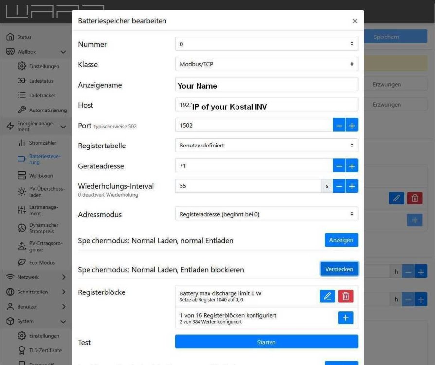

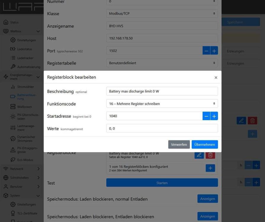

February 14, 2026 at 10:01 AMFeb 14, 2026 Moin,ich habe die Batteriesteuerung (BYD HVS) über einem Plenticore+10 aus 2022 (G1?) auf meiner WARP3 konfiguriert, ich sperre das Entladen der Batterie beim "Schnell-"Laden mit 11kW.Hinweise zur Konfiguration im Thread https://www.tinkerunity.org/topic/13229-beta-test-batteriespeicher-steuerung-phase-2/ unter meinem Benutzernamen, Infos aus oben genanntem MODBUS SunSpec Dokument habe ich damals auch benutzt.Wie das auf den WEM mappt weiss ich nicht, bei Bedarf kann ich aber meine aktuelle Konfig exportieren ...GrüßeVinciSC71
February 14, 2026 at 12:52 PMFeb 14, 2026 Author Die Software auf WEM2 und WARP3 sind soweit ich weiß zu weiten Teilen gleich. Sofern beide Geräte ein Modul haben (z.B. Batteriesteuerung), dann sollten sie auch gleich bedienbar sein und die gleichen Funktionalitäten bieten.Eine geteilte Config von dir wäre sicher ein toller Einblick für alle Plenticore Nutzer:innen hier. :)Ich hatte bisher keine Kontaktpunkte mit Modbus, daher scheue ich noch etwas davor zurück, einfach Dinge dafür zu schreiben und auszuprobieren. Am liebsten hätte ich natürlich, wenn wir es schaffen würden, eine Python Datei für die Registerkonfiguration der kompatiblen Plenticore WR im Firmware git zu entwickeln (https://github.com/Tinkerforge/esp32-firmware/tree/master/software/src/modules/batteries_modbus_tcp) und so als Blaupause für alle Interessierten zur Verfügung zu stellen.Was mir auf jeden Fall schon klar ist, ist die einstellbare Watchdog Dauer (60s) und die Standardgeräteadresse (71). Die Registerkonfig selbst müsste hoffentlich mit den bestehenden Konfigurationen, deinen bisherigen Erkenntnissen und der Modbus Dokumentation von Kostal herleitbar sein. Edited February 14, 2026 at 02:45 PMFeb 14, 2026 by laubblaeser
February 14, 2026 at 04:13 PMFeb 14, 2026 Moin,Am 14.2.2026 um 13:52 schrieb laubblaeser: Eine geteilte Config von dir wäre sicher ein toller Einblick für alle Plenticore Nutzer:innen hier. :)Anbei der Export meiner Konfiguration der Batteriesteuerung (json) sowie 3 screenshots zu den Einstellungen in der Web-Oberfläche der WARP3:Mein Kostal setzt die Register nach 60 s zurück, daher habe ich das Wiederholraster auf 55 s gesetzt. Hatte in der Beta Phase auch mal 58 s eingestellt, ging auch. Um erst mal zu sehen, was im Normalbetrieb in den Registern steht, habe ich GModBus benutzt. Damit kann man auch Werte testweise schreiben um zu sehen, wie das System reagiert. Da der Plenticore physikalische Vorgaben will (zB Register 1040 in W), braucht es dann noch eine Umrechung von float nach hex. Im obigen Fall "Entladeleistung 0 W" ist das einfach, für andere Werte hilft google "float to hex" ...Batteriespeicher-Konfiguration-Modbus-TCP-Kostal_Plenticore+10_20260214.jsonWer aus sowas wie ein *.py wie im referenzierten git macht, ist mir nicht bekannt.hthVinciSC71

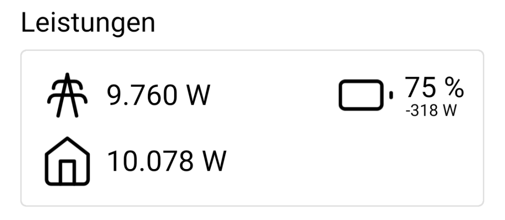

April 19, 2026 at 01:54 PMApr 19, 2026 Author Hier geht's voran, aber noch ist nicht alles geklärt. Nach Rücksprache mit @MatzeTF habe ich andere Register (1280, 1282) genutzt, die mit einer neueren Firmware Version des Plenticore G3 hinzugefügt wurden. Dadurch wird z.B. das Laden mit AC Überschuss nicht mehr verhindert, wenn man das Entladen per Batteriesteuerung verhindert. Bisherige Tests sehen in der Hinsicht gut aus.Leider scheint der Wechselrichter trotzdem eine Batterieentladung von bis zu 0,5 A (= ca. 320 W in meinem Fall) zu nutzen, auch wenn er das eigentlich gar nicht soll. Das scheint eine komische Eigenheit der Kostal Firmware zu sein, denn eigentlich ist die Entladeleistung ja von uns auf 0 W gesetzt worden. Ich denke, hier müsste man mal mit Kostal in Kontakt treten, was das soll.Ärgerlich ist es für mich jetzt auf jeden Fall, da die Batterie sich bei Nutzung dieser Register auch dann langsam entlädt, wenn ich das Auto für eine Schnellladung angesteckt habe.Das soll ja echt nicht der Fall sein...

April 20, 2026 at 12:03 PMApr 20, 2026 Author Die Sperre über 1034 funktionierte zuvor einwandfrei. Die 0,5 A Entladung bei Schnellladung passiert nur bei Nutzung der 1280/1282 Register.

April 21, 2026 at 11:20 AMApr 21, 2026 Author Am 19.4.2026 um 15:54 schrieb laubblaeser: Leider scheint der Wechselrichter trotzdem eine Batterieentladung von bis zu 0,5 A (= ca. 320 W in meinem Fall) zu nutzen, auch wenn er das eigentlich gar nicht soll. Das scheint eine komische Eigenheit der Kostal Firmware zu sein, denn eigentlich ist die Entladeleistung ja von uns auf 0 W gesetzt worden. Ich denke, hier müsste man mal mit Kostal in Kontakt treten, was das soll.Ich habe hierzu eine Anfrage an den technischen Support von Kostal gestellt, da es mir stark nach einem Bug riecht. Mal sehen, ob und wie sie darauf antworten werden.

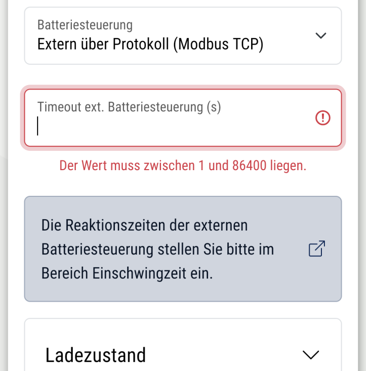

April 21, 2026 at 05:15 PMApr 21, 2026 Anbei die WEM2 Firmware.Aktuell muss beim Einrichten der Batteriesteuerung noch ausgewählt werden, oder der Kostal Wechsleichter im Big- oder Little-Endian Modus läuft. Ich habe aber gerade gesehen, dass in Register 5 steht welche Endianess aktiv ist. Daher wird diese Auswahl noch wegfallen und ich werde das automatisch ermitteln.[Edit: Alte Firmware entfernt]
April 21, 2026 at 06:48 PMApr 21, 2026 Author Danke. Erste Tests sehen schon mal gut aus.Du hast eine Wiederholungszeit von 20s eingestellt. Das könnte möglicherweise zu lang sein, um alle mögkichen Einstellungen des Watchdogs aufzufangen. Spräche technisch etwas dagegen, die Wiederholung in der Batteriesteuerung auf 1 Sekunde zu setzen?Außerdem habe ich versucht, den separaten Watchdog über Register 1288 (RW) zu verändern und auf den dort angegebenen Minimalwert von 30s einzustellen (= 0, 30). Das führt zu einem Modbus Fehler, als ob sich das Register nicht beschreiben ließe. Irgendwo macht Kostal hier Quatsch. Wir können uns demnach aber wohl erst mal drauf verlassen, dass der Watchdog für die 1280er Register immer auf dem Default von 60s stehen wird.
