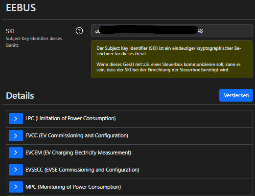

April 29, 2026 at 10:02 AMApr 29, 2026 Hallo,vor dem Update: Vorher 2.9.0+69831bfb (erstellt 04.02.2026 11:14:19, von Tinkerforge GmbH)heute habe ich das folgende Update auf meine Warp3 eingespielt:zu Neu 2.10.1+69e9e031 (erstellt 23.04.2026 11:02:41)Ich habe jetzt keine Einstellungsmöglichkeiten für den "eebus" gefunden,In der Firmwarebeschreibung für die 2.10.0 Stand:ZitatFirmware: WARP1 2.10.0, WARP2 2.10.0, WARP3 2.10.0, WARP Energy Manager 2.6.0, WARP Energy Manager 2.0 1.5.0(Nur WARP2, WARP3, WARP Energy Manager, WARP Energy Manager 2.0) Unterstützung von EEBUS hinzugefügtZitat endeHabe ich es nur nicht gefunden? Gibt es evtl. einen kleinen Hinweis dazu? wo ich es finden kann?
April 29, 2026 at 10:12 AMApr 29, 2026 Am 29.4.2026 um 12:02 schrieb meierchen006: Gibt es evtl. einen kleinen Hinweis dazu? wo ich es finden kann?Du kannst für sowas immer gut auf docs.warp-charger.com schauen, für EEBUS und §14a EnWG:https://docs.warp-charger.com/de/docs/interfaces/eebushttps://docs.warp-charger.com/de/docs/webinterface/energy_management/p14a_enwg/https://docs.warp-charger.com/de/docs/tutorials/verbrauchseinrichtung/
April 29, 2026 at 11:44 AMApr 29, 2026 Hallo @MatzeTF @borg Ich bin mir nicht ganz aber kann es sein dass es nach einem frischen Update noch eine Zeitlang dauert, bis alles zu sehen ist?Jetzt ist der Menüpnkt EEBUS vorhanden, vorher war bei OCPP schluss

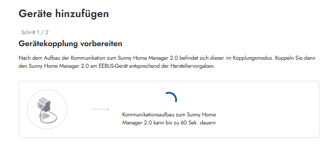

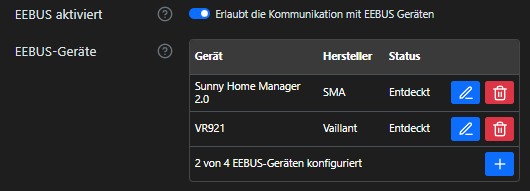

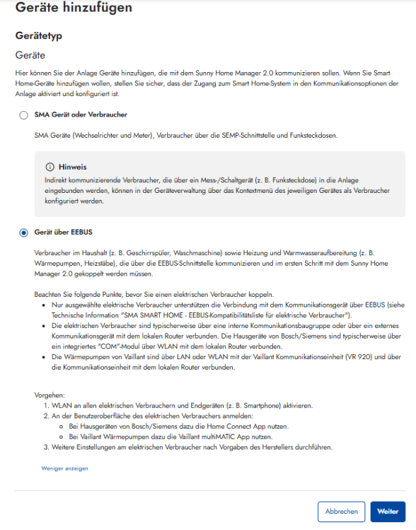

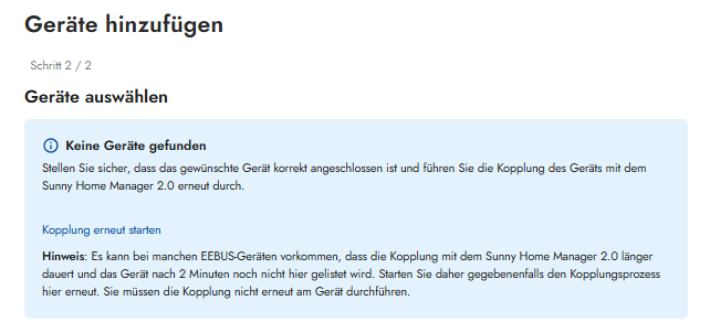

April 29, 2026 at 12:29 PMApr 29, 2026 Hallo @MatzeTF @borgich habe jetzt versucht meine eebus Geräte im Netzwerk hinzuzufügen.Screenshot evtl. steht ganz oben die eigene SKI der Wallbox Warp3Am SMA HM 2.0 nach eebus Geräte suchen:an Der Wallbox werden 2 Geräte angezeigt1. SMA Home Manager 2.02. Vaillant mit Internetmodul VR921Aber nach dem entdecken kann ich dann nicht speichern anklicken die Wallbox Warp3 wird an dem HM2.0 mit der Firmware 2.17.2.R nicht gefunden!Nach einem Neustart der Wallbox Warp3 ist jedenfalls noch alles so da,wie oben in den Screenshots!Grußmeierchen006 Edited April 29, 2026 at 12:34 PMApr 29, 2026 by meierchen006
April 29, 2026 at 12:33 PMApr 29, 2026 Am 29.4.2026 um 14:29 schrieb meierchen006: Aber nach dem entdecken kann ich dann nicht speichern anklickenDas ist automatisch gespeichert nach dem Hinzufügen.Ich vermute weder der Sunny Home Manager noch der VR921 unterstützen eine der fünf Use Cases die wir unterstützen. Da wird da dann nichts zu konfigurieren sein.
April 29, 2026 at 12:42 PMApr 29, 2026 Wie bringe ich die Warp3 in den Kopplungsmodus?Durch aus und einschalten vom EEbus Schalter?
April 29, 2026 at 12:56 PMApr 29, 2026 Bei EEBUS finden sich die Geräte über mdns. Sobald EEBUS aktiviert ist, ist auch mdns aktiviert. Wenn ein EEBUS-Gerät kein mdns unterstützt kann man über IP + SKI gehen.
April 29, 2026 at 02:20 PMApr 29, 2026 @borg es ist ja so das die Wallbox Warp3 scheinbar meine zwei EEBUS Geräte gefunden hat.Aber der SMA HM2.0 nicht meine Wallbox finden kann.Da es aber Grundsätzlich mit dem HM2 funktioniert, zeigt ja da mein Vaillant VR921 mit dem HM verbunden ist.Deshalb frage ich ja nach, ob tatsächlich die Wallbox Warp3 in einem Kopplungsmodus ist nach dem einschalten von EEBUS?Grußmeierchen006
April 29, 2026 at 02:35 PMApr 29, 2026 Ja, ist sie. Der "Kopplungsmodus" bei EEBUS ist wie gesagt mdns. Ich könnte mir aber vorstellen dass SMA schaut welche Use Cases angeboten werden und Geräte anzeigt die kompatible Use Cases bieten. Steuern kann SMA soweit ich weiß aktuell nur Geschirrspühler, Wäschetrocker und Waschmaschinen von Bosch und Siemens.Die beiden scheinen sich im Netzwerk ja sehen zu können, denn du konntest den HM ja in der WARP3 hinzufügen.

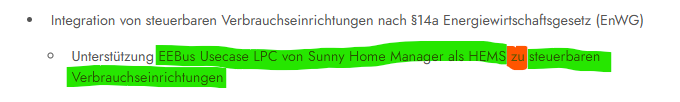

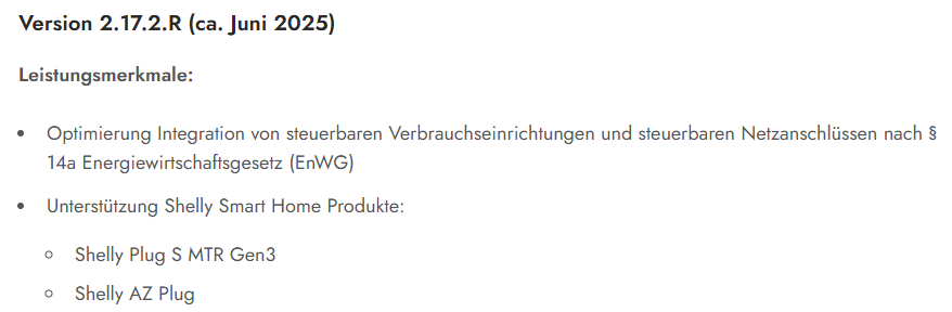

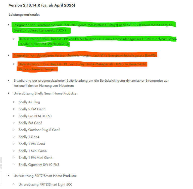

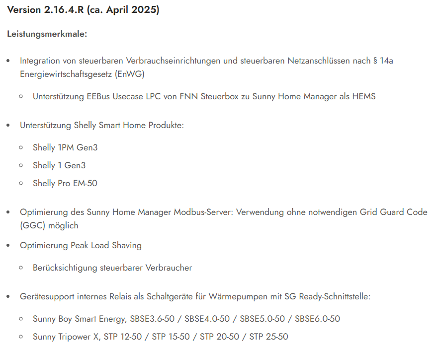

April 29, 2026 at 02:41 PMApr 29, 2026 @borg ja so ist es die Wallbox findet die beiden anderen Geräte.aktuelle habe ich die Firmware am HM 2.17.2.RSchon die Vorgänger Version des HM2 hatte diese Release NotesDie neueste befindet sich gerade im ausrollen das wäre dann diese: (habe ich noch nicht erhalten)evtl. muss ich auf diese warten?!

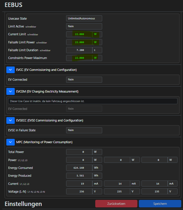

April 29, 2026 at 02:46 PMApr 29, 2026 Eventuell könnte mit der neuen Firmware etwas gehen. Mein Verständnis davon ist allerdings dass der HM auch ein Client für LPC ist (genauso wie die Wallbox) und nicht selbst LPC "ausführt".Die 22kW dort sind OK, die Wallbox ist natürlich trotzdem weiterhin durch die anderen Limits begrenzt.
April 29, 2026 at 02:51 PMApr 29, 2026 Ja dort steht ganz klar im Release Notes der neuen Firmware:Ich habe auch mal ein Forumsbeitrag im PV-Forum erstellt zu dem eebus: und der Frage ob es schon bei jemanden funktioniert hat.Danke schon mal für deine Antworten! 👍👌 Edited April 29, 2026 at 02:54 PMApr 29, 2026 by meierchen006
