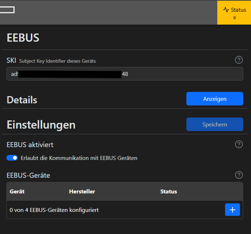

gestern kam die neue Firmware für die Warp3 Version 2.11.0 darin die Client eebus Version wie versprochen vom Hersteller! Vorzüglicher Service!!!

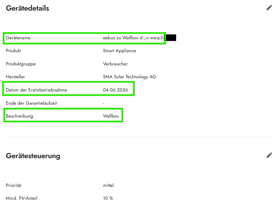

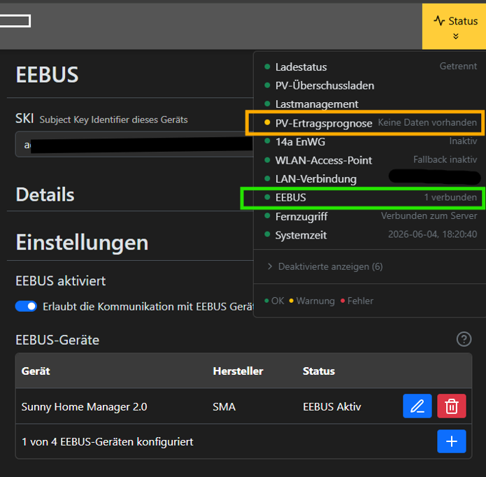

Ich habe dann gerade eben versucht die Warp3 per eebus mit dem SMA HM2 zu verbinden, gleich vorweg erfolgreich!
aber mit Fragezeichen da ich mir nicht sicher bin wie die Verbindung aufgebaut wurde, denn ich habe einen Home Assistant auf dem zwei HACS Addons/Apps
von @little.yoda installiert sind "SMA DEVICE Plus und SMA SEMP Gateway" und in SMA ennexOS Portal wird gezeigt unter Geräteverwaltung:
orange = Eigener Vergebener Name der rest wird erkannt und
grün Smart Appliance == das was mich unsicher macht!
Auf der Warp Seite: Oben Status zeigt "gelb" weil PV-Prognose fehlt

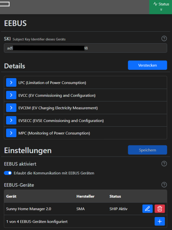

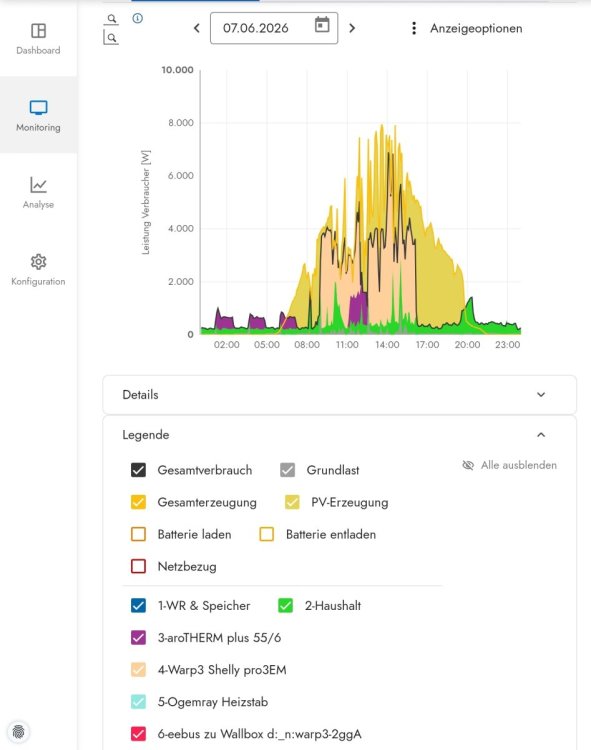

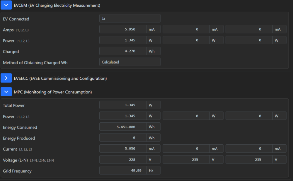

Ich habe die EEBUS Kopplung zwischen der WARP3 und dem SMA Homemanger zum laufen bekommen, habe ich gedacht.
Heute lade ich nun mit Überschuss und ich kann auf der WARP3 Seite alle Daten sehen:

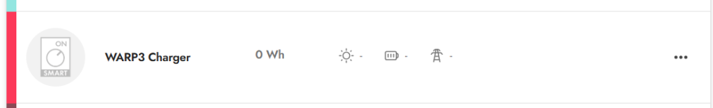

Leider wird auf der SMA Seite nichts angezeigt, obwohl schon seit geraumer Zeit geladen wird sind die aktuellen und historischen Werte leider leer:
Irgendeine Idee warum die Daten beim SMA Homemanager nicht ankommen?

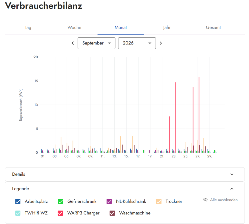

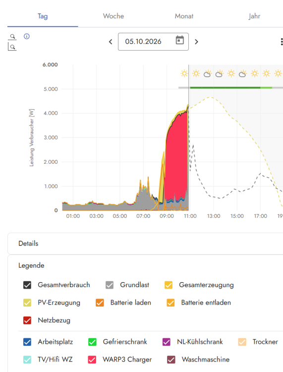

Ja ist uns auch schon aufgefallen. der Sunny Home Manager mit der aktuellen Firmware schickt auch gar kein MPC-Read-Anfragen. Wir vermuten das ist noch nicht implementiert bei SMA.
Hallo @Sonnenstrom-BEV
Ich habe am vergangenen Sonntag das gleiche festgestellt keine Verbrauchsdaten auf der SMA Seite zu sehen.
Messwerte über meine Shelly sind vorhanden, aber rot über eebus Fehlanzeige!

## A — Sendet der Warp die Leistung überhaupt? (Live-Mitschnitt während Ladevorgang)
Auto angesteckt 09:40, `charger_state=3`. Poll von `GET /eebus/usecases` (Feld `mpc`) im 5-s-Takt, 24 Samples (09:40:33–09:42:25):
| Zeit | mpc.total_power_w | evcem L1 | energy_consumed_wh | charged_wh |
| 09:40:33 (gerade angesteckt) | 0 | 0 | 850206 | 0 |
| 09:40:38 | **3564** | 3562 | 850206 | 0 |
| 09:40:43 | 3556 | 3555 | 850206 | 0 |
| 09:41:05 | 2385 | 2384 | 850228 | 21 |
| 09:41:47 | 3542 | 3540 | 850228 | 21 |
| 09:42:09 | 2195 | 2194 | 850268 | 62 |
Statistik über 24 Samples: **min 0 / max 3564 / Ø 2366 W** (einphasig L1, PV-überschuss-moduliert). Energiezähler läuft mit (850206→850268 Wh), Session-`charged_wh` 0→21→62.
**→ Der Warp stellt die Ladeleistung lokal über MPC + EVCEM korrekt bereit.**

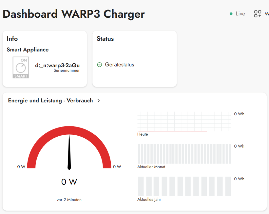

## D — Ergebnis am HM (SMA-eigene Sicht)
1. ennexOS-Geräte-Dashboard „eebus zu Wallbox …ggA" zeigt zeitgleich zum 1,8-kW-Ladevorgang:
**Live 0 W**, Heute/Monat/Jahr **0 Wh**. Geräte-Eigenschaften: Verbrauchertyp Elektromobilität,
**max. Leistungsaufnahme 0 kW**.
2. **Geräte-Parameter (Typenschild) des HM für dieses Gerät:** Kommunikationsprotokoll `EEBus`, Gerätetyp „Verbraucher Fremdgerät", Typbezeichnung `EVCharger`, **„Art der Messwert-Erfassung: keine"** (`Parameter.Nameplate.MsValAcq`). Energiemanagement aktiv (Optionaler Energiebedarf Ja, Priorität 3) → Gerät wird zum **Steuern** geführt, **Messwerte werden aber per Konfiguration nicht erfasst**.

Ich hole das Thema mal wieder hoch, da ich meine WARP3 schon seit längeren über EEBus in den SMA Homemenager eingebunden habe.
Leider wurden im Sunny Portal keine Verbrauchswerte der WARP3 erfasst.
Das hat sich bei mir seit dem 22.09.26 geändert, am 16.09.26 ging es definitiv noch nicht.
Am 15.09.26 gab es eine neue Sunny Portal Version, ich vermute es hängt damit zusammen, da andere Updates zeitlich nicht passen.
Mein Sunny Tripower SE hatte ein SW-Update am 01.09.26 auf die 4.8.39.R, der Homemanger ist auf der 2.19.1.R, das Update war schon am 20.07.26.
Die WARP3 halte ich meistens aktuell, schaue allerdings auch nicht täglich.
Die Werte im Sunny Portal weichen allerdings leicht von denen des WARP Ladetrackers ab.
Manchmal passen diese fast genau mal liegt es im einstelligen % Bereich, also zu verschmerzen.
Anbei mal 2 Screenshots aus dem Sunny Portal.
Am 5.10.2026 um 11:12 schrieb Sonnenstrom-BEV:
Ich vermute der SHM integriet selber über den Verbrauchten Strom um die kWh zu berechnen, während die WARP4 die "echten" Daten vom Zähler liest.
Da kann SMA aber auch nichts für, die können ja nur mit den Daten arbeiten die EEBUS überträgt.
