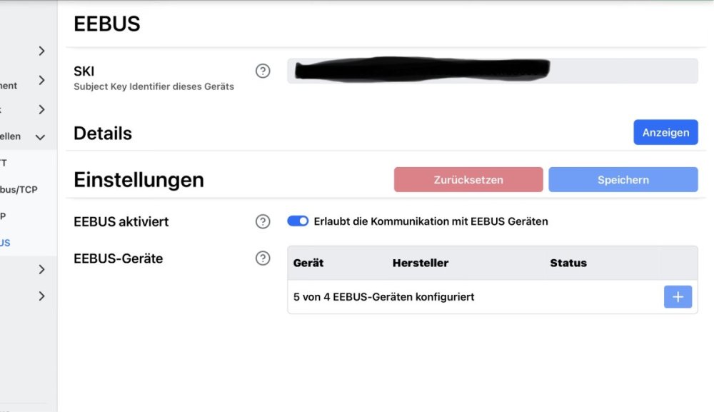

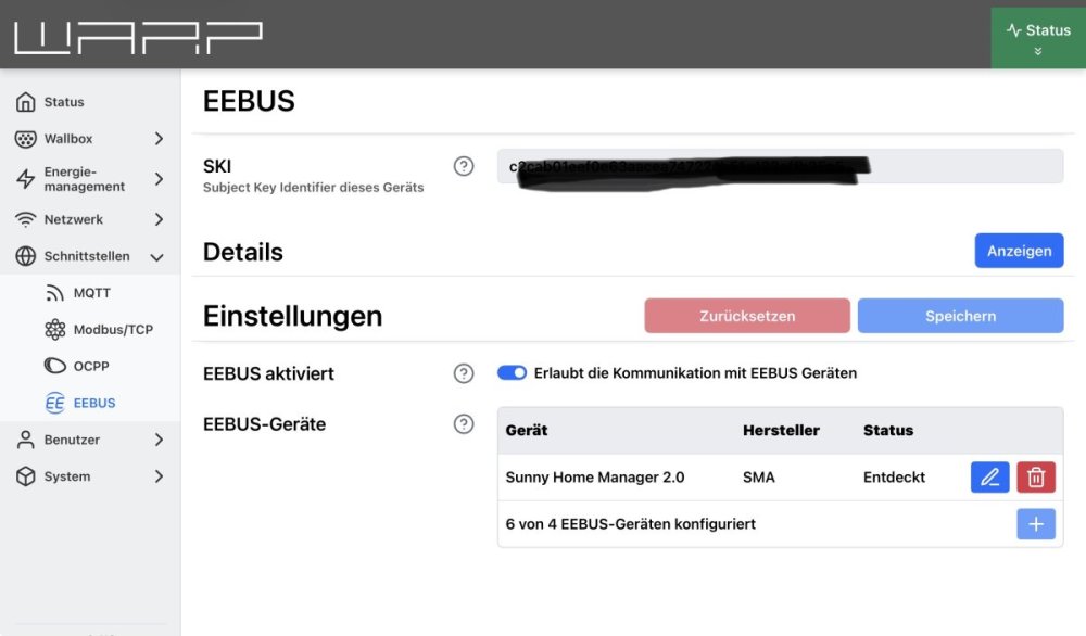

Geschrieben May 3, 2026 at 10:563. Mai 2026 Hallo zusammen,ich habe nach dem Update meiner WARP2 auf die Version 2.10.1 versucht die beiden Wallboxen per EE-Bus mit unserem Sunny Homemanager zu verbinden.Bisher habe ich es nicht zum laufen bekommen, mir ist auch klar, dass die Spezifikation für den EE-Bus nicht so richtig eindeutig ist bzw. das nicht alle Hersteller diese sauber / vollständig umgesetzt haben.Daher erstmal Fokus aus das, was mir an der WARP2 aufgefallen ist.Wenn ich EE-Bus aktiviere und dann Geräte hinzufügen möchte, werden viele Geräte gefunden (ja, es gibt bei mir im LAN mehrere EE-Bis Geräte.Wähle ich den Sunny Homemanager 2.0 aus, habe ich nachher die Anzeige 6 von 4 Geräten verbunden.Nach meiner Meinung habe ich nur eins verbunden.Danach sind die Button auf der Webseite in weiten Teilen inaktiv.Um es wieder in Betrieb zu bekommen, muss ich die Anbindung löschen, dann geht es aber immer noch nicht, die Anzeige mit der großen Anzahl an Geräten bleibt.Erst nach einem Neustart geht es wieder…Wie kann ich weiter unterstützen?Viele Grüße Michael

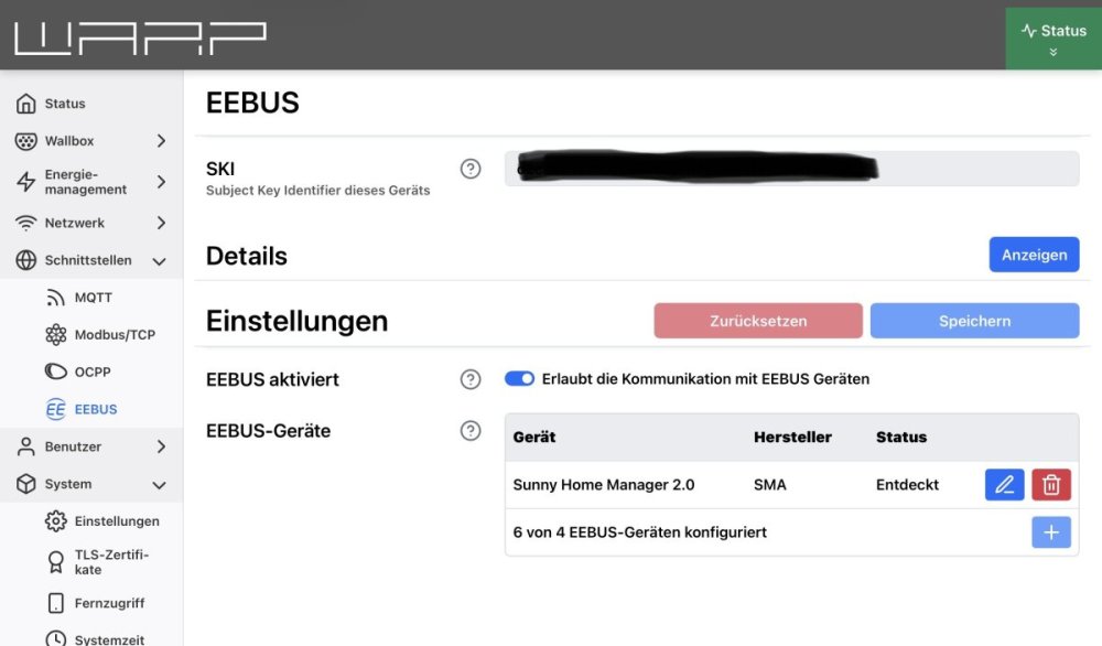

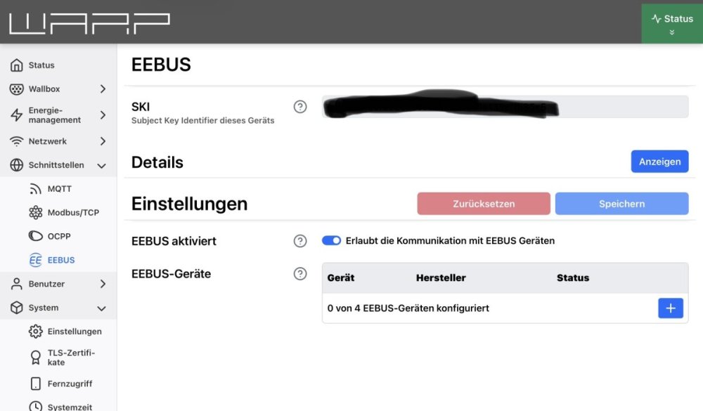

Geschrieben May 3, 2026 at 19:293. Mai 2026 Autor Hab die Kopplung noch einmal entfernt, bevor ich Deine Antwort gesehen hatte…Hier noch einmal Screenshots auf denen man auch die Inaktiven Button sieht.Zustand vor dem Löschen:6 von 4 Gerätem verbunden, die beiden Button Zurücksetzen und Speichern sind inaktiv. Ebenso der „+“ Button.Nur bearbeiten und löschen kann ich anklicken.Nachdem ich auf Löschen geklickt hatte:Jetzt sind es 5 von 4 Geräten, logisch eins habe ich ja gelöscht…Der Hinzufügen Buttom bleibt inaktiv, ebenso Zurücksetzten und speichern, also bleibt nur der Neustart der Box.Nach dem Neustart der Box:0 von 4 Geräten verbunden und der Plus-Button geht wieder.Dann auf „+“ geklickt, und die SKI vom Homemanager angeklickt:Alles sieht aus wie vorher…Ich habe auch das Log noch einmal gezogen, füge es an, viel steht aber nicht drin…vielen Dank und Grüße Michael

Geschrieben May 4, 2026 at 14:534. Mai 2026 Das mit den 6/4 ist nur ein Anzeigefehler, ist gefixt: https://github.com/Tinkerforge/esp32-firmware/commit/86897706fd41491681d96fee0e7bd4e484c60b6dAndere Frage: Welches Use Case soll der Sunny Home Manager nutzen? Soweit wir wissen unterstützt SMA aktuell nur Geräte die sie explizit auf der Kompatibilitätsliste haben, wo keine Wallboxen draufstehen.

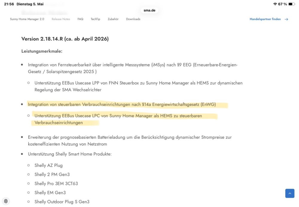

Geschrieben May 4, 2026 at 16:354. Mai 2026 Autor Hallo Borg,vielen Dnk für den Fix, dann warte ich mal auf das nächste Release.Welchen Use Case ich mit dem SHM2.0 abdecken möchte? LPC „Limitation of Power Consumption“MPC „Monitoring of Power Consumption“ ggf. später, aktuell habe ich ja keinen Zähler in der WARP.Die SMA „Kompatibilitätsliste“ verstehe ich aktuell eher als eine „Einschränkung des Supports / rufen Sie uns nur an, wenn Sie eins der Geräte verwenden“. In der Liste der kompatiblen Geräte tauchen zumindest auch Wallboxen (SMA, Mennekes) auf. Ob das per EE-Bus gedacht ist, konnte ich nicht sicher erkennen.Macht denn der Gerätetyp einen Unterschied? Hätte jetzt erwartet, dass die Usecases LPC und MPC kommen ja genau so auch bei Wärmepumpen vor, immer gleich behandelt werden.konkret geht es mir um die Steuerunggemäß §14a, ich habe mehrere Geräte und würde es daher gerne mit dem SHM (der eh da ist und der in Zukunft ggf. auch die Steuerung der Einspeisung übernimmt) bündeln.Wenn es hilft, schreibe ich auch gerne am SMA…Vielen Dank und Grüße Michael
Geschrieben May 5, 2026 at 12:075. Mai 2026 Wenn du da einen Kontakt bei SMA hast frag das gerne nach.SMA schreibt: "Der Sunny Home Manager 2.0 als intelligenter Energiemanager unterstützt mit EEBus (Use Case LPC) bereits die zukunftssichere Kommunikation mit einem iMSys."Meine Befürchtung ist dass der SHM als Client agiert und nicht andere Geräte per LPC steuert. Also der WARP Charger und der SHM sind da gleichwertig und würden beide direkt von der Steuerbox angesteuert werden können.Falls es so ist dass SMA per LPC steuern können soll und nicht intern nochmal eine Whitelist von Geräten hat die sie unterstützen, solltest du den WARP Charger beim SHM hinzufügen können.
Geschrieben May 5, 2026 at 20:005. Mai 2026 Autor Hallo Borg,dann fasse ich bei SMA mal nach, die ReleaseNotes für die aktuelle Version sind da eigentlich recht eindeutig.

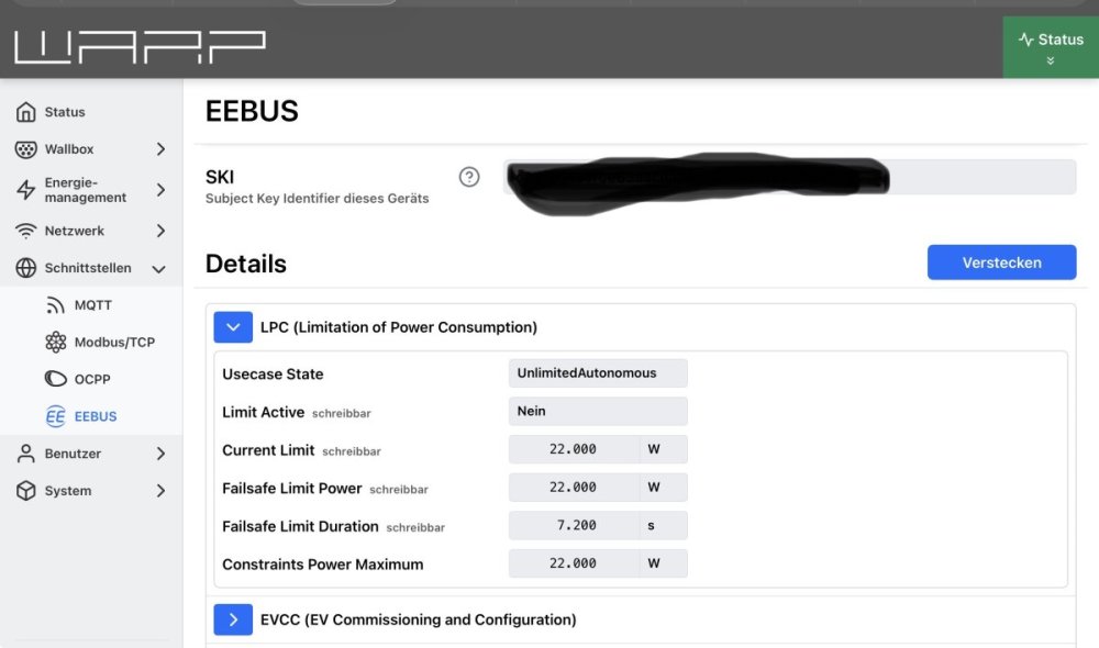

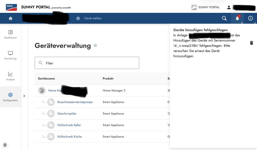

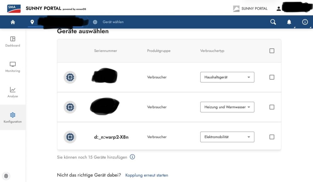

Geschrieben June 4, 2026 at 18:244. Jun 2026 Autor Hallo @borg @photron ,das neue Update bringt ja die Unterstützung für die Client und die Server-Rolle der WARP.Jetzt bekomme ich die Kopplung mit dem SHM20 fast hin.Im Portal von SMA wird aber angezeigt, dass das Hinzufügen der WARP nicht geklappt hat.In dem Zusammenhang ist mir Aufgefallen, dass der Hostname der WARP bei SMA sehr komisch aussieht.Die WARP heißt nach meinem Verständnis auch anders, wo kommt dieser Name her und macht es Sinn, dass der „:“ Doppelpunkte enthält?Anbei ein Screenshot.Vielen Dank und Grüße Michael
Geschrieben June 4, 2026 at 18:474. Jun 2026 Das d:_n: sieht in der Tat komisch aus, müssen wir mal schauen wo das wegkommt. Ist aber sicher nicht das Problem hier.Wir haben mit dem SHM2 getestet vor dem Release, es sollte also prinzipiell funktionieren. Wird im Portal irgendein Grund angezeigt warum das hinzufügen nicht geklappt hat? Bei meierchen scheint es zu funktionieren: https://www.tinkerunity.org/topic/13666-eebus-in-der-warp3/page/2/#findComment-62401

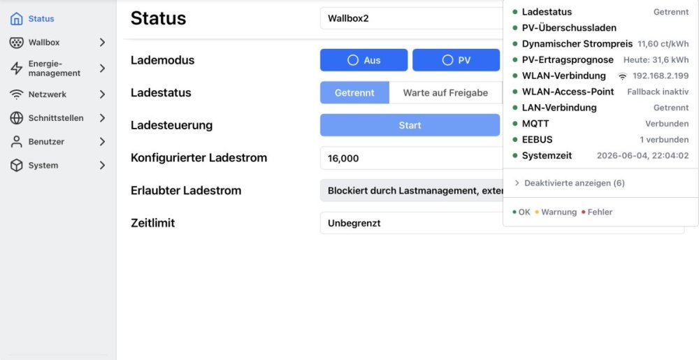

Geschrieben June 4, 2026 at 20:134. Jun 2026 Autor Hallo @borg ,Vielen Dank für die schnelle Antwort.Möglicherweise ist mein Usecases für SMA auch „ungewöhnlich“, mir geht es um die §14a Steuerung, ich habe aber eine Warp2 ohne Zähler, daher geht MCP nicht……mir geht es aber ja auch um LPC…In der Anlage die Screenshots, einen richtigen Grund bekomme ich nicht angezeigt.Aber noch einmal die Frage wo der Name für EE-Bus herkommt bzw. Wo ich den ändern kann (unabhängig vom PreFix)?Ich habe bei Sonderzeichen - hier Konkret bei dem Doppelpunkten - immer Bedenken ob die so akzeptiert werden oder ob da ein Script aussteigt…Im der Warp wird alles als funktionierend angezeigt…Viele Grüße Michael
Geschrieben June 6, 2026 at 18:306. Jun 2026 Scheint in der Tat so zu sein dass SMA den LPC Usecase nicht unterstützt wenn nicht gleichzeitig auch MPC angeboten wird.Das sollte in Theorie eigentlich nicht "mandatory" sein.Aber ich denke das Ziel sollte sein dass man EEBUS möglichst einfach/robust für §14a nutzen kann, wir schauen mal ob wir für den Fall optional per MPC die Maximalwerte rausgeben (also was wir dem Auto als Maximalstrom vorgeben). Wirklich wissen/messen können wir es ja nicht bei der Smart.
