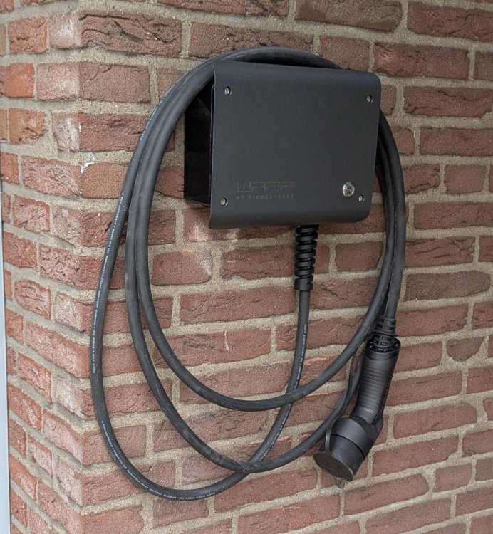

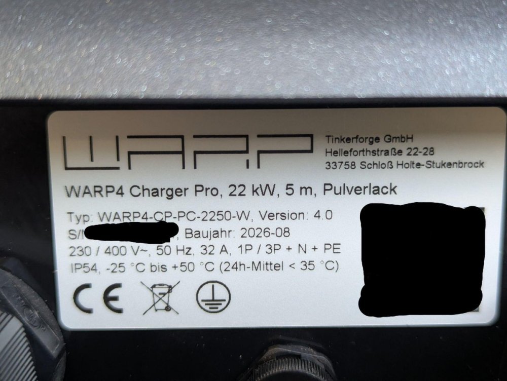

Geschrieben August 9, 2026 at 21:089. Aug 2026 Ich habe einen Warp 4 pro, aber sie hat (wie auf den Bildern zu erkennen) definitiv kein Sichtfenster. Ist das ein Problem? Muss ich besorgt sein? 😅

Geschrieben August 10, 2026 at 09:1810. Aug 2026 Laut Debug-Report hast du eine Pro. Anscheinend fehlt einfach nur das Fenster, sodass du den Zähler nicht direkt ablesen kannst und die Werte nur im Webinterface der Wallbox siehst. Ist das für dich okay?Ich leite das mal an die Mitarbeiter in der Produktion weiter, damit deine Wallbox ein Einzelstück bleibt. 😉
Geschrieben August 10, 2026 at 11:3210. Aug 2026 Solange der einzige Nachteil für mich ist, dass ich den Zähler nicht direkt ablesen kann, und das keine anderen Konsequenzen hat, ist das ok für mich. Weboberfläche reicht mir persönlich völlig.Wäre das sichtfenster denn ansonsten für irgendwas relevant? Ist es denkbar, dass z.B. jemand von den Stadtwerken das mal ablesen will oder so? Wenn nicht -> Alles gut bearbeitet August 10, 2026 at 11:3710. Aug 2026 von heikomat
Geschrieben August 10, 2026 at 11:5410. Aug 2026 Das Sichtfenster ist nur für die noch nicht verfügbare Eichrechts-Variante relevant, da es dort vorgeschrieben ist, dass der Zähler von außen ablesbar sein muss. Bei der MID-geeichten Pro-Variante ist das Fenster nur vorhanden, damit sich niemand beschwert, den Zähler nicht ablesen zu können. Im Gehäuse ist nämlich nicht genug Platz, um den Zähler so einzubauen, dass man ihn bei abgenommener Frontplatte ablesen könnte.Außer, dass du den Zähler nicht direkt ablesen kannst, hat das keine anderen Konsequenzen für dich.
