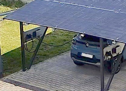

Die Wallbox wird geschĂŒtzt unter dem Carport sein. Allerdings ist seitlich keine Wand, so dass von der Westseite theoretisch Sonne hin kommt wenn diese weit genug gewandert ist.
Was passiert bei Überhitzung? Schaltet die WB dann einfach ab? Oder kann das kritisch werden?
On 6/1/2026 at 12:13 PM, Wall-E said:
Das klingt gut - und das gilt auch wenn ich ein 15 Meter Kabel nehme und das Kabel Mal nur 2 Meter abrolle?
Im Schatten sollte das kein Problem sein. Bei 15 Metern Kabel solltest du aber sowieso ĂŒber einen gesonderten Kabelhalter nachdenken, da es schwierig werden könnte, die 15 m komplett auf die Wallbox zu hĂ€ngen, zumal das 22 kW-Kabel auch dicker als das 11 kW-Kabel ist. Ansonsten solltest du das Kabel nicht in einem kleinen Ring eng um die Wallbox wickeln, sondern großzĂŒgige Schlaufen machen, um möglichst wenig Wicklungen zu haben.
Elektronische Komponenten altern bei hohen Temperaturen schneller. Eine Wallbox in der prallen Sonne wird nicht so alt werden wie eine, die immer im Schatten hĂ€ngt. đŸ€·
Ansonsten ist mir nur ein Fall bekannt, in dem der integrierte ZĂ€hler wegen Überhitzung zeitweilig Aussetzer hatte.
