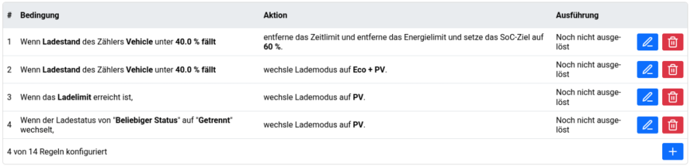

Dann legst du dir dazu folgende Automatisierungsregeln an:
Das sollte in Summe dazu führen, dass du normalerweise im Modus PV bist. Wenn du ein Auto ansteckst, dessen SoC unter 40% ist, dann wechselt die Wallbox nach Eco + PV (was wegen dem Ladeplan von 00:00 bis 05:00 schnell lädt, sonst nur mit PV-Strom) und setzt das Ladelimit auf 60%. Wenn das Ladelimit erreicht wird, oder du das Auto abziehst, dann wechselt der Modus wieder nach PV.
