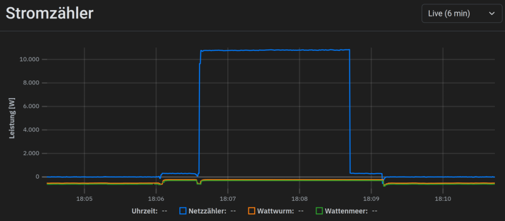

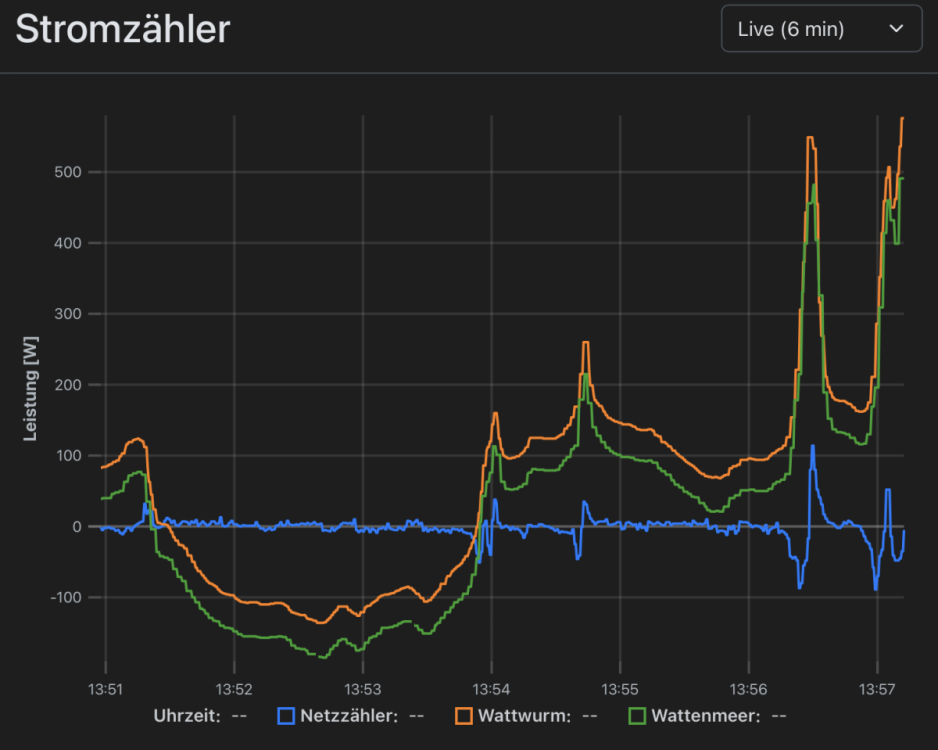

Die Batterie wurde gerade aus dem Netz beladen und der Netzanschluss pendelt jetzt im einstelligen Watt Bereich um die 0, anstatt wie zuvor +/- 200 Watt zu schwanken. Die jetzt beobachteten Schwankungen sind im Normalbereich der schwankenden PV Leistung und der etwas verzögerten Regelung des Wechselrichters, um die Speicherung des überschüssigen Solarstroms auszuregeln. Das wäre das erwartete und bisher beobachtete Verhalten, wenn die ext. Batteriesteuerung auf „Normal“ steht.
Bildschirmfoto 2026-10-23 um 13.50.05.pngBildschirmfoto 2026-10-23 um 13.57.14.png
Werde das weiter im Blick behalten, ob es wieder auftritt, aber sieht gerade in Ordnung aus. Ich habe das äußerst zackige Regelverhalten mit regelmäßigen Dellen von vorhin aber auch dem Kostal Support gemeldet, da das ja keinesfalls normal sein kann und nicht mit schwankender Sonnenstrahlung zu tun hatte.

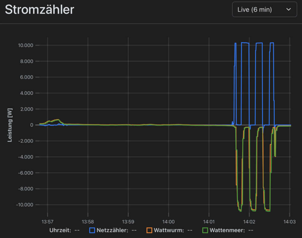

Mit ladendem Auto sieht das ganze aus wie zuvor. Hier zur Veranschaulichung noch ein Test von gerade.
Der Unterschied ist halt, dass sich bei den 11 kW-Spitzen Netzbezug und Speicher/Wechselrichter augenscheinlich gleichzeitig ändern, was darauf hindeutet, dass die Änderung durch den Wechselrichter ausgelöst wurde.
Bei der Grafik mit den Änderungen im Bereich von 100 Watt sieht es augenscheinlich so aus, dass sich zuerst der Netzbezug ändert und dann der Speicher/Wechselrichter. Das deutet auf einen gepulsten Verbraucher mit einem Verbrauch von ca. 100 W hin, der vom Speicher ausgeregelt wird und somit nichts mit den möglichen Timeout-Problemen zu tun hat, auch wenn die ähnliche Periodendauer der Schwankungen zugegebenermaßen auffällig ist.
Ein gepulster Verbraucher mit dieser Leistung existiert nicht bzw. lief schlicht nicht. Das pulsieren kommt von einer fehlerhaften Steuerung im WR, da bin ich mir ziemlich sicher, denn wie du auch schon sagst, ist die Periodendauer deckungsgleich soweit man das auf den Graphen erkennen kann.
Das ist nicht genau das gleich wie zuvor. Beim letzten Test mit 20 sec Wiederholdung war das Muster 15/5 sec. Jetzt ist es eher 10/10 sec. Wie das jetzt alles zusammen passt ist mir unklar.

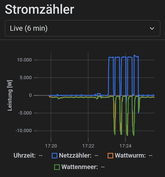

Screenshot_20261023-172536.pngDer Rhythmus war in etwa 12 Sekunden Entladeblock, dann 3 Sekunden Entladung. Es sieht also wieder anders aus.
Am 23.10.2026 um 15:19 schrieb photron:
Vielleicht müssen wir einfach Register 1280/1282 aufgeben und auch beim G3 Register 1038/1040 verwenden.
Das wäre untragbar für mich. Ich hatte das ja zu Anfang mit den Registern probiert, bevor ich die 1280er eingebaut habe. Nur mit der Nutzung der 1280er funktioniert weiterhin die interne Steuerung des G3 (bspw. AC Überschuss aus anderen PV Anlagen in Batterie speichern, obwohl Entladen blockiert ist). Sobald man die 10xx Register nutzt, schaltet jegliche interne Steuerung ab.

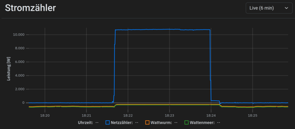

Das hat sich jetzt mit meinem Post überschnitten. Danke für die Erklärung, das Feature hatte ich bisher nie gebraucht. So sieht das dann jetzt aus:
Bildschirmfoto_20261023_182553.pngDie Entladung der Hausbatterie wird exakt mit dem Beginn der Autoladung gestoppt. Am Ende läuft der Hausbatterieblock noch 10-15 Sekunden weiter, je nach dem wo man anfängt zu zählen. Danach übernimmt die Batterie wieder wie gewohnt.
