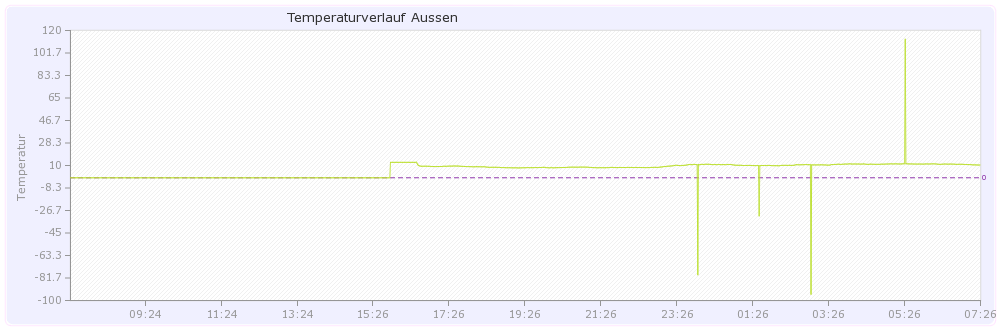

Messfehler bei Temp. Bricklet
Jetzt lass ich mal mit 30s laufen, und ich wollte noch sagen, das die temp-bricklets bis zum 23.5. alleine liefen (in der Zeit kamen auch keine Fehler, allerdings lief bis dahin noch ein php-skript, seitdem logge ich mit Python)
Die Programmiersprache ist somit wohl egal ich hab ein Javaprogramm wo der Fehler aufgetreten ist.
Ist das Temp. Bricklet alleine sind bei mir auch keine Fehler aufgetreten.

Ich habe ein weiteres Temp.Bricklet und eine Humidity Bricklet - jeweils an einem 2m-Kabel. Nun gibt deas Temp.Bricklet Fehlerwerte aus: z.B.: -127 / -90, ...
Da wollte ich in Erfahrung bringen ob es nun doch mit der Leitungslänge zu tun hat und ob die 100KHz implementiert sind.
Oder ob es an was anderes liegen kann..
