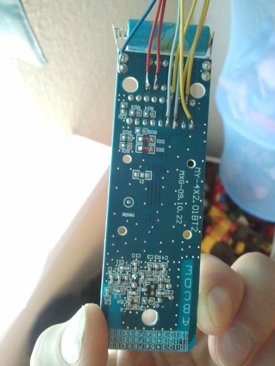

Meine sieht so aus. Hab es allerdings mit IndustrialQuadRelais "geschaltet"

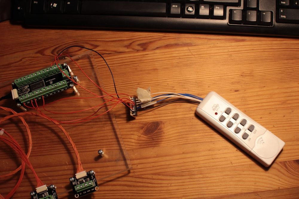

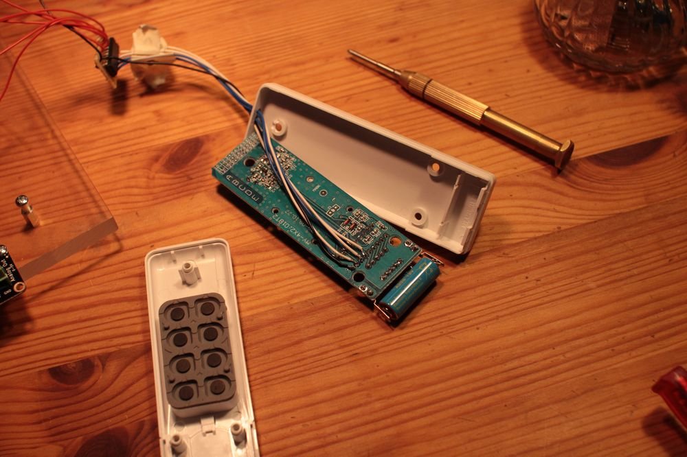

Ich nehme 2 IndQuadRelays. Damit kann ich (theoretisch) 4 x 4 schalten.
ja ich meine Die Kanäle das wier vom hersteler der funksteckdosen als sogenater "Haus Code" bezeichnet
mmh, Hauscode? Also es gibt die Dipschalter hinter der unteren Klappe, da können 5 oder 6 hoch 2 (32 oder 64) versch. Kanäle eingestellt werden -> damit der Nachbar nicht gestört wird. Und dann halt noch die 4 "Kanäle" zum AN/AUS-Schalten (ABCD). Ich habe die Dipschalter und die Sendebuttons alle an IndQuadRel. gehängt.
