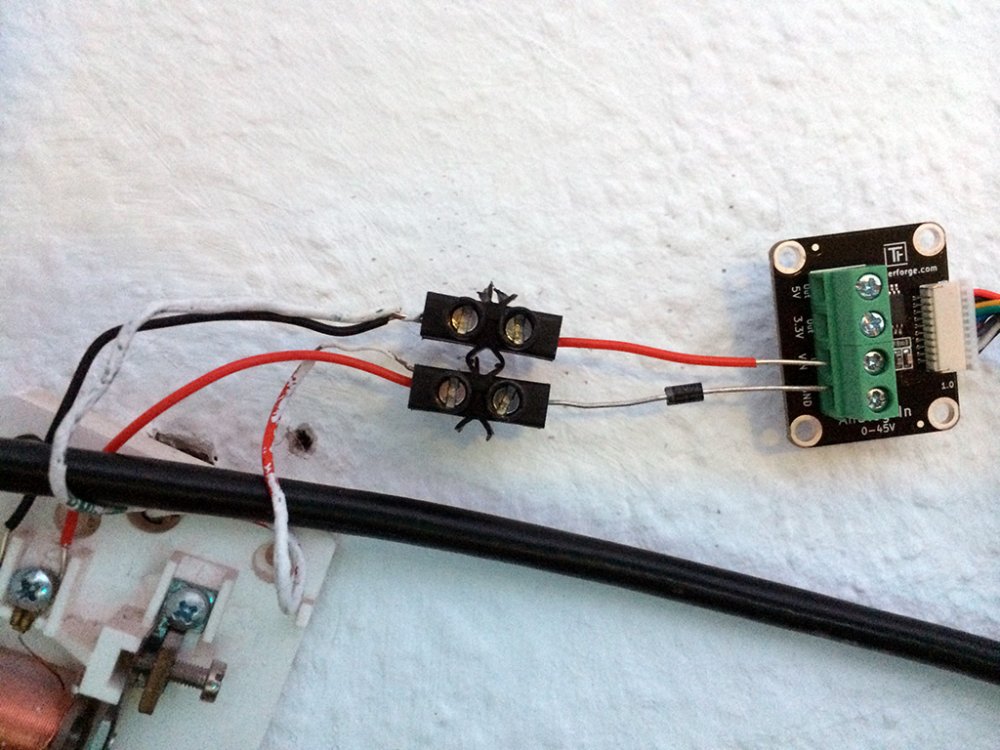

ich möchte eine Push Notification auf mein iOS-Gerät erhalten, wenn jemand bei mir an der Tür klingelt. Die alte Klingel soll weiter funktionieren.
So sieht mein Setup bisher aus:
  • Türklingel ist mit Analog In Bricklet verbunden (Parallelschaltung, siehe Foto)
  • Masterbrick ist per USB an Mac mini angeschlossen (ohne Hub)
  • Python-Script registriert einen Callback für eine Spannungsänderung auf mehr als 250 mV (beim Klingeln messe ich etwa 1V)
Das funktioniert soweit, aber nach drei mal Klingeln geht die USB-Verbindung reproduzierbar kaputt:
2014-02-19 22:50:23.061920 <W> <usb|usb_transfer.c:85> Read transfer 0x7fb21a001168 returned with an error from Master Brick [XXXXXX]: LIBUSB_TRANSFER_ERROR (1)
2014-02-19 22:50:23.062002 <E> <usb|usb_transfer.c:256> Could not submit read transfer 0x7fb21a001168 to Master Brick [XXXXXX]: LIBUSB_ERROR_PIPE (-9)
(Die ID meines Master Bricks habe ich unkenntlich gemacht.)
Erst nach neu Anschließen des USB-Steckers geht es wieder. Habt ihr Ideen, woran das liegen könnte? Ich werde es als nächstes mit einem anderen Rechner testen – da das mit größerem Aufwand verbunden ist, wollte ich vorher mal fragen, ob das Setup prinzipiell in Ordnung ist und ob dieser Fehler eventuell schon bekannt ist.
Detaillierte Informationen zu meiner Hardware/Firmware in meiner Signatur.
Danke!

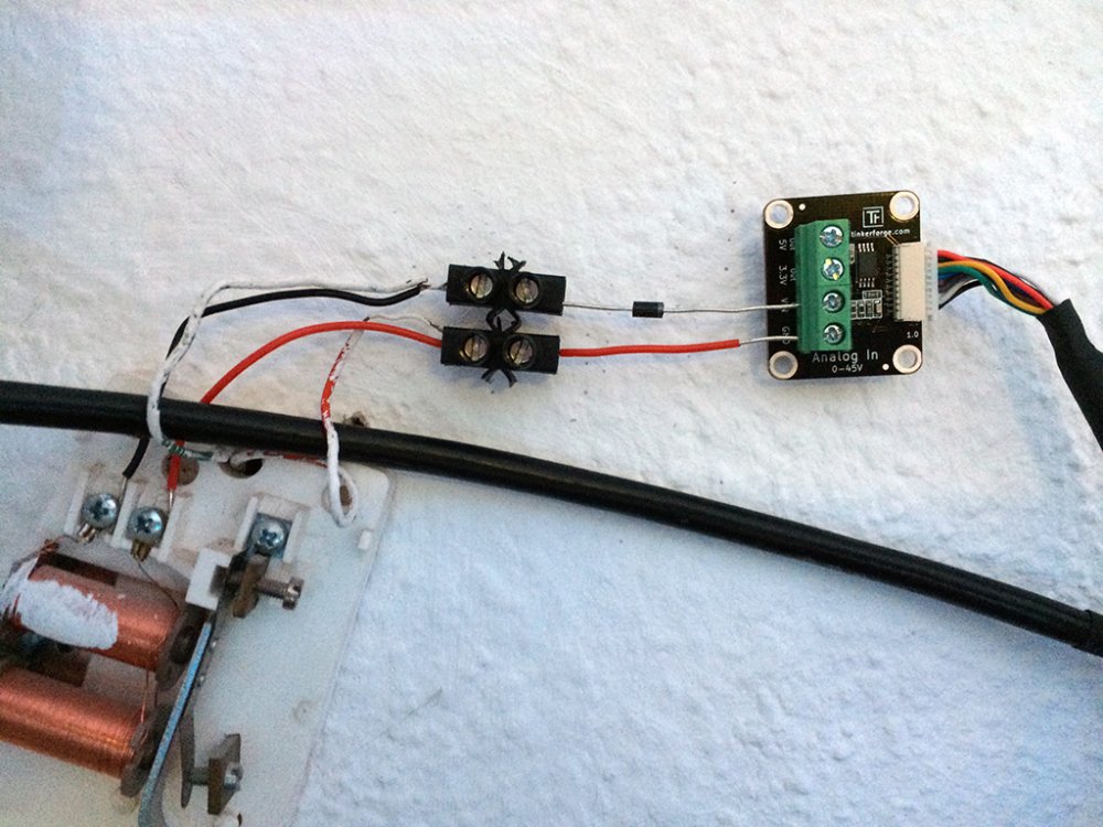

vielen Dank für die Hinweise! Ich habe nun eine Diode dazwischen gesteckt (siehe Foto). Das Ergebnis ist, dass ich jetzt weniger Spannung messe und das Problem nicht mehr direkt nach drei mal Klingeln auftritt.
Sun Feb 23 13:44:32 2014 Door bell rang! (0.539V)
Sun Feb 23 14:08:02 2014 Door bell rang! (0.79V)
Sun Feb 23 14:08:31 2014 Door bell rang! (0.362V)
Mon Feb 24 09:29:39 2014 Door bell rang! (1.201V)
Mon Feb 24 19:25:02 2014 Door bell rang! (0.782V)
Mit Sturmklingeln kriegt man es aber leider immer noch kaputt. Hast du eine weitere Idee, woran das liegen könnte? An meinem Script bzw. der dort festgelegten Debounce Period liegt es wohl nicht, da das Problem auch auftritt, wenn ich mir die Spannung im brickv angucke. Hält man den Klingelknopf gedrückt, tritt der o.g. USB-Fehler auf und der brickv zeigt dauerhaft den zuletzt empfangenen Wert an.

Edit: Sollte der rote Draht der so entstandene Pluspol sein, dann müsste er in die VIN Anschlussklemme gehen. Der schwarze an den GND
Ich habe leider kein weiteres Bricklet zur Hand, aber ich denke, dass ich die Callbacks als Fehlerursache ausschließen kann. Das Problem tritt nämlich auch auf, wenn weder der brickv noch mein Script laufen, also gar keine Callbacks registriert sein dürften.
Was den Plus-Pol angeht: Ich habe die Diode probehalber umgesteckt (siehe Foto) – keine Besserung.
Kann es sein, dass der Analog In nicht mit der pulsierenden Gleichspannung zurecht kommt? Soll ich’s mal mit einer Brückengleichrichtung und einem Kondensator versuchen, um die Spannung zu glätten?
