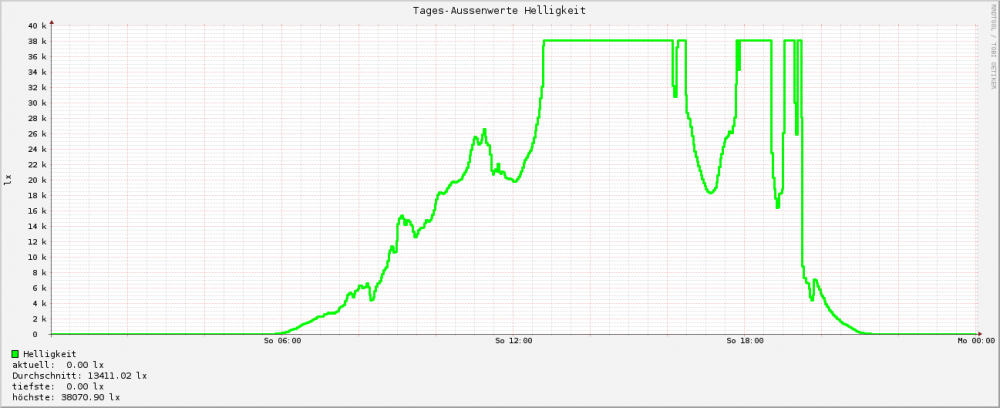

Obere Grenze beim Ambient Light V2 Bricklet
ich habe seit 2 Tagen das neue Ambient Light V2 Bricklet für meine Wetterstation eingesetzt. Der Sensor soll die Sonnenlichtintensität messen, daher habe ich ersteinmal den größtmöglichen Bereich (64000lx) und eine möglichst große Integrationszeit (400ms) gewählt.
Eigentlich klappt auch alles wie es sollte, nur scheinen Werte oberhalb von 38070.90 Lx nicht dargestellt zu werden (siehe Anhang: Graph ist nach oben abgeschnitten...).
Ich vermute den Fehler bei der Einstellung des Verhätnisses Messbereich/Integrationszeit - welche Werte würdet Ihr nehmen bzw. empfehlen?
Wenn du viel Licht erwarten kannst, würde ich die Integrationszeit niedrig halten. Je weniger Licht desto eher Erhöhung der Integrationszeit, damit das Rauschen verringert wird. Ähnlich dem Sensor einer Digitalkamera.
Nic beschreibt das schon richtig.
Mit höheren Integrationszeiten verringert sich das Rauschen, aber du kannst nicht mehr unbedingt denn vollen Messbereich abdecken. Ich füge dazu gleich noch einen Hinweis in die API Dokumentation ein.
Da war allerdings auch noch ein Problem im Plugin des Bricklets, dass zu falschen Messwerten führen konnte, wenn der Sensor aufgrund zu langer Integrationszeiten gesättigt war.

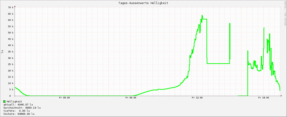

vielen Dank ersteinmal für die Hilfe.
Ich hab' natürlich gleich Nic's Rat umgesetzt und die Integrationszeit auf 100ms herabgsetzt. Das Ergebnis ist wirklich besser geworden (vgl. Graph1)
Nach dem Aufspielen von Protons Update habe ich aber Aussetzer (bei 100ms) - siehe Graph2 ?!

Nun, der heutige Graph sieht zwar auf den ersten Blick etwas besser aus, alledings kann ich hier auch wieder Einbrüche erkennen, speziell wenn die Werte großen Schwankungen ausgesetzt sind - schade.
Vielleicht messe ich ja einfach nur zu häufig (1/min) und die Übertragung mit den anderen Werten (Temperatur, Feuchte) über POE auf einen Raspi dauert einfach zu lange ...
Diese Lücken in den Graphen sind mir nicht klar. Zeichnet das Tool keinen durchgehenden Graph, sondern nur Punkte? Oder sind die Lücken absichtlich da?
Kannst du mal dein Skript zeigen, dass die Daten abfragt und in die RRD Datei packt?
Einmal pro Minute 3 Werte messen sollte überhaupt kein Problem sein. Fragst du die Daten per GetIlliminance() ab? Behandelt dein Script Fehler die der GetIlliminance() Aufruf haben kann, z.B. Timeout?
Das einzige was ich in Firmware 2.0.1 geändert habe ist die Behandlung ungültiger Werte vom Sensor. Firmware 2.0.0 hat versucht die zu verwenden und hat dann potentiell falsche Ergebnisse geliefert. Das war der Grund warum deine erste Messreihe mit 64000 Lux Messbereich und 400 ms Integrationszeit bei 38070 Lux stecken geblieben ist.
In 2.0.1 werden ungültige Werte jetzt ignoriert. Dass heißt, wenn der Sensor in Sättigung läuft, weil der Messbereich zu klein und/oder die Integrationszeit zu lang ist, dann liefert das Bricklet so lange den letzten gültige Messwert bis der Sensor wieder gültige Werte liefert.

Der Graph von heute sieht übrigens richtig mies aus: auch hier gibt's wieder ein riesen-gap (s.Anhang)
Verstehe ich die Graphen richtig, dass da zwischen ca 15:30 und 16:00 Uhr und kurz nach 18:00 Uhr einfach Daten fehlen? Warum da ab 13 Uhr so ein glatter Einbruch drin ist, ist mir nicht klar.

  na jetzt aber:  wie erhofft gab es im Graphen wieder Ausssetzer (siehe Anhang)
Geschätzt hatte ich so ca. 15:30 Uhr für den Ersten - also ab ins Logfile uns siehe da: keine Fehlermeldungen oder irgendwelche "Ungewöhnlichkeiten".
Beim genaueren Hinsehen wurde ich dann doch stutzig: wie sehen denn die Werte aus: um 15:32 Uhr hatte ich für 3 Minuten Werte von 66430 lx !?!
Hier liegt also das Problem: Beim Ambient Light v1 konnte der Wert nicht größer als 800lx werden - daher bin ich bei der Version 2 auch davon ausgegangen (-> Datenblatt: bis 64000lx).
Wie kreaktiv schon richtig angemerkt hat: ich habe natürlich als obersten Grenzwert 64000 beim Anlegen der RRD angegeben....
Die RoundRobin-Datenbank hat völlig richtig gearbeitet und Werte außerhalb dieser Grenze als Fehlerwert interpretiert und verworfen -> daher auch keine
"Punkte" im Graphen.
Ich werde den Wert jetzt mal auf 80000 erhöhen - die Aussetzer sind nun bestimmt weg ....
