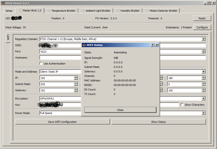

Loetkolben, dass da auf dem Status Fenster als 0 ist wenn der Status "Associating" ist, ist normal und kein Zeichen für ein Problem.
Deine WIFI Extension versucht sich mit dem eingestellten Access Point zu verbinden (Status Associating, grüne LED blinkt), schafft es aber nicht.
Ich dachte wenigstens "Signal Strength" muesste etwas ungleich "0" anzeigen.

Hast du mal versucht die WIFI Extension im Brick Viewer über den Configure Button oben rechts erneut auf WIFI zu konfigurieren (Factory Reset) und dann den Master Brick neu zustarten?
Ja, habe ich jetzt gemacht. Siehe Screnshot. Das Ergebnis ist das Gleiche: Der "WIFI Status" ist weiterhin ueberall "0" - Wusste gar nicht, dass das ein Factory Reset ist. Was wird denn da geresettet? Die Werte in dem WLAN-Aufloetmodul? Die IP-Adresse (etc.) bleibt auf jeden Fall erhalten.

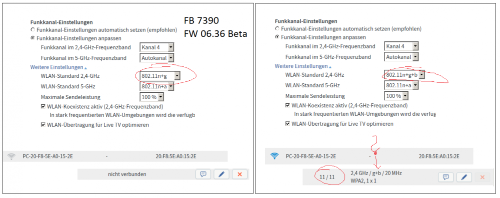

Ich hatte auch nur "g+n" auf 2.4 Ghz eingestellt. Im "b+g+n" Modus funktioniert der Connect sofort wieder! :staun:
Aktuelle FW auf der FB7390 machen alle Probleme:
FRITZ!OS 84.06.36-31541 BETA (vom 9.10.2015)
FRITZ!OS: 84.06.36-31636 LabBeta (vom 20.10.2015)
FRITZ!OS 84.06.36-31764 vom 06.11.2015
FRITZ!OS 84.06.36-31823 BETA
(Ich gehe mal davon aus, dass es bei dem Topmodell 7490 ebenso ist, da auch dort die neue FW und das neue UI gekommen ist.)
Der Tinkerforgestack meldet sich als Client nur dann an wenn bei 2.4 Ghz "b+g+n" steht! Andere Geraete funktionieren hier problemlos an der 7390.
AVM Info seit den letzten Versionen: "NEU - WLAN-Standard im 2.4 GHz Band auf "802.11n+g" gesetzt (default geändert)"

Mal eine weitere Ueberlegung aus der Glaskugel.
Wenn ich das richtig gelesen habe, dann kann die Extension zwar den b,g,n Modus, aber maximal 11 mbit! *1)
Wenn nun die Firma AVM die 1 bis 11 mbit Modi aus dem "g" und "n" Protokolloptionen rausgenommen hat und nur noch diese Bitrate per "b" zur Verfuegung stellt, dann waere das eine Erklaerung fuer dieses Problem mit den neuen Versionen.

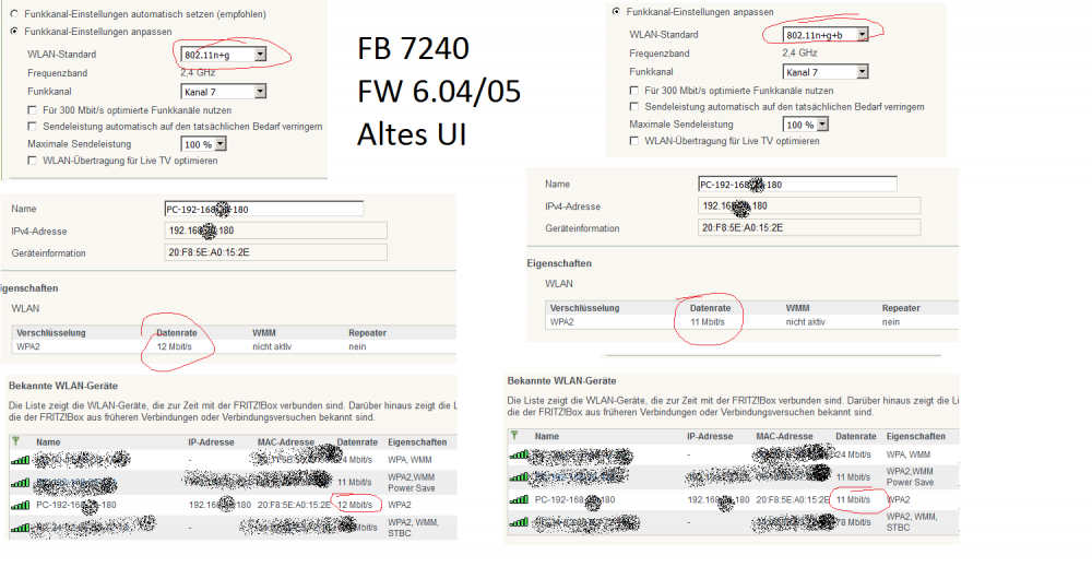

Noch eine Auffaelligkeit: Bei den alten Firmwareversionen (an der alten Gui zu erkennen) verbindet sich die Masterextension mit 12mbit wenn man das "b" abschaltet.
Zusammenfassung:
- Screenshot FB7240 mit alter FW und alten UI angehaengt
- Scrennshot FB7390 mit neuer FW und neuem UI folgt
Alte FW 6.04/05 auf einer FB7240:
n+g+b : 11 mbit Verbidnung
n+g  : 12 mbit Verbindung (die 12 ist vielleicht ein Seiteneffekt)
Neue FW 6.36-Beta auf einer 7390:
n+g  : Keine Verbindung
