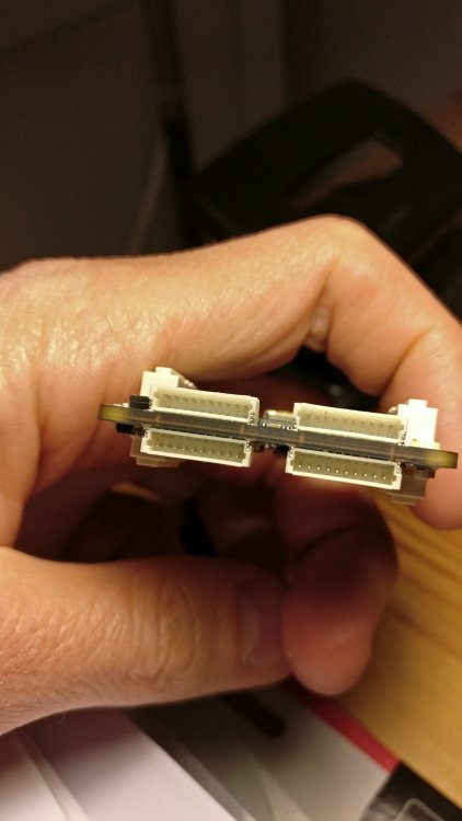

Die Pins sehen meiner Meinung nach ok aus (anbei ein Foto).
Ich werde bis zum WE nochmal einen Test unter Linux machen um ein Windows/Treiberproblem auszuschließen. Falls ich den Master Brick dann weiterhin nicht an den Start bekomme, werde ich ihn einschicken.
