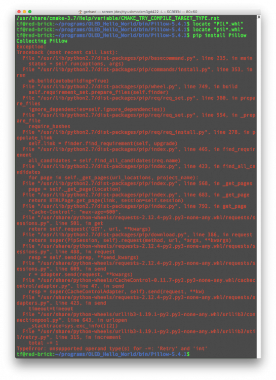

Also habe ich mit
sudo updatedb
die Locate-Datenbank aktualisiert und mit
locate ".whl"
nach den Wheel-Datein gesucht. Doch eine Wheel-Datei für PIL oder Pillow ist nicht dabei.
locate „pil*.whl"
bringt ebenfalls kein Treffer.
Gemäß der Website sollte aber eine .whl-Datei vorhanden sein oder entstehen. Das ist aber nicht der Fall. :-(
pip install Pillow
wirft auch jedem menge unverständlicher Fehlermeldungen raus.

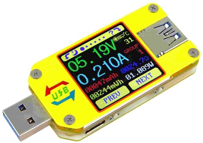

Produktwunsch: TinkerForge könnte vielleicht ein farbiges HiDPI-Display anbieten, so wie das in diesem USB-Messgerät (siehe Bild).
Oder auch E-Ink-Displays, so wie in den beiden anderen Bildern. So was wäre ziemlich geil! :-)
Bilder: Aliexpress, Waveshare
