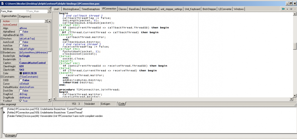

Einziger Showstopper: TThread.CurrentThread im IpConnection.Destroy ist in Delphi 7 unbekannt.
PS: Wieso hast du statt den Out-Parameter nicht Records verwendet ?
@TF
TThread.CurrentThread gibt es erst seit Delphi2009. Ersatzweise kann man aber auch Windows.GetCurrentThreadId <> callbackThread/receiveThread.ThreadId ähnlich wie im FPC Teil setzen.
Wäre schön wenn diese beiden Zeilen angepasst werden könnten und die Callbacks unter protected wandern. Ansonsten kann ich die Bindings ohne Anpassungen nicht unter meine Kapselung legen.
