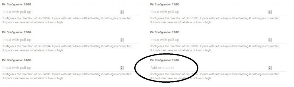

Weiter ist mir aufgefallen, das sich bei der Port Konfiguration des IO-16 / IO-4 (HW 2.0) die Darstellung fehlerhaft ist.
Immer wenn ich auswähle „output (Initial low)“ und dies speichere, erscheint bei erneutem Aufruf der Port Konfiguration der Text „Add or search“. In der Übersicht des IO-16 Thing wird angezeigt dass der Port als Output Konfiguriert ist, aber mit Status Low / High ???
Es ist auch egal ob ich über Firefox oder Chrome das versuche. (siehe auch Bild im Anhang)

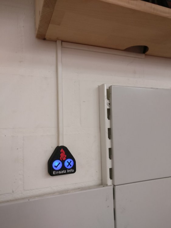

Was mir Echt gut gefällt ist, Euer Dual-Button-Bricklet 2.0
Frage: Gibt es eine passende „Taster-Abdeckung“?
Wenn man diese in ein Paneel einbaut, wäre es viel schöner wenn man eine Abdeckung dafür hätte.
Hi Stefan,
eine out-off-the-box Abdeckung gibt es leider nicht kaufen oder zumindest haben wir noch keine gefunden. Ich habe allerdings mir mal was mit dem 3D Drucker gebaut.Das war allerdings ein ganzes Gehäuse mit Tastereinsetzen. Wenn du mir beschreibst oder irgendwie zeigst wie du dir so einen Einbau in dein Panel vorstellst kann ich das Model vielliecht abändern und auch für dich drucken falls du keinen Drucker hast.
Grüße Tim
