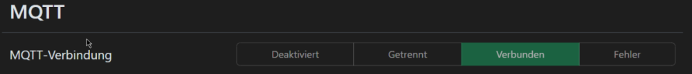

Irgendwas passt bei mir nicht. Es kommt in homeassistant etwas an, zumindest wenn ich den Broker auf # lauschen schicke. Aber in den Definitionen kommt irgendwie nichts an.
Vielleicht hat jemand eine Idee, oder kann helfen :)
  • 4 weeks later...
Vielleicht blöde Antwort, aber manchmal übersieht man ja etwas: Hast Du evtl. das mqtt-Topic aus den Beispielen direkt so übernommen? Das muss auf jeden Fall angepasst werden genauer gesagt der Teil, der bei mir mit XXX im state_topic definiert ist. Wenn DU auf # lauscht am MQTT-Broker müsstest DU sehen, welche Tonics genau gesendet werden.

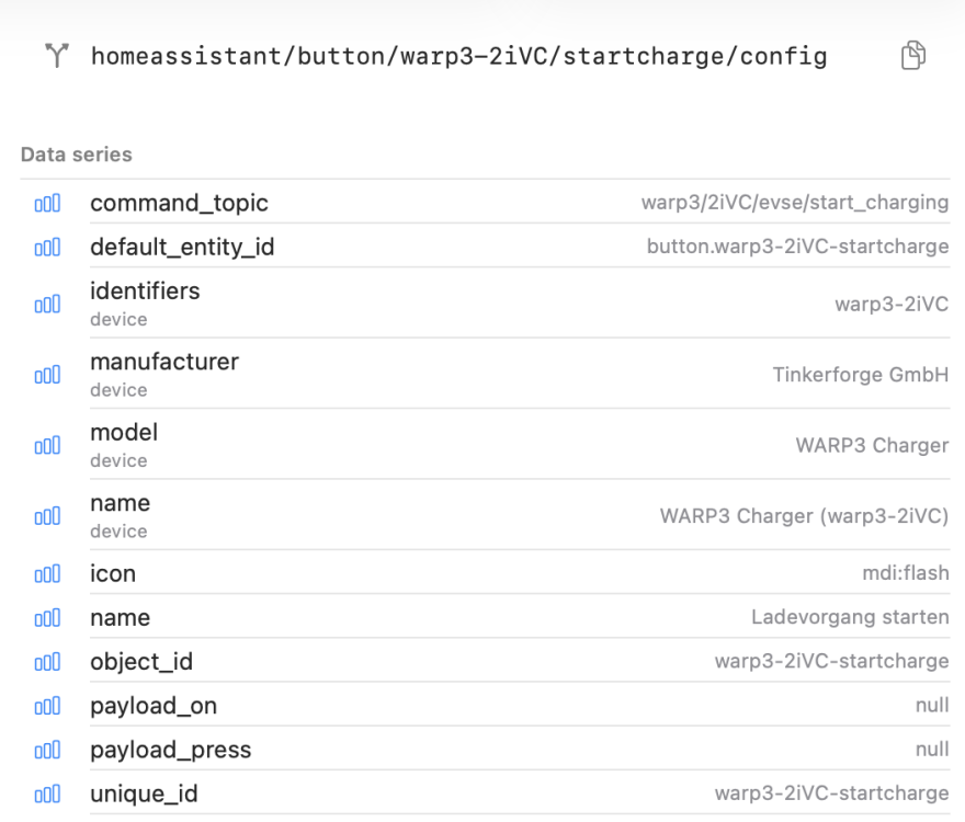

Am 27.4.2022 um 13:32 schrieb rtrbt:
Das klingt nach einer guten Idee. Wir müssen damit intern mal experimentieren, auch wie die Kompatibilität nicht nur zu Home Assistant, sondern auch zu z.B. openHAB ist. Ich habe mal ein Issue aufgemacht, damit der Gedanke nicht verloren geht: https://github.com/Tinkerforge/esp32-firmware/issues/135
ist zu diesem Punkt bereits etwas implementiert worden? Das Issue wurde zwischenzeitlich gefixt / geschlossen, hier im Forum bzw. in der Dokumentation kann ich aber dazu nichts finden?
Hallo allesamt,
bis jetzt habe ich es nicht so recht zum laufen bekommen.
Das modbus sieht interessant aus, aber an der Config scheitere ich ebenfalls :) die Autodiscovery ist anscheinend noch nicht veröffentlicht...
Hat vielleicht hier jemand das erfolgreich konfiguriert bekommen?
