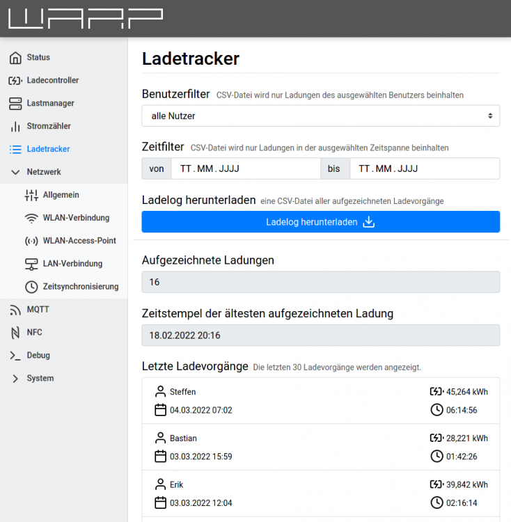

Das große neue Feature ist das Tracken der Ladungen pro Benutzer mit CSV-Export. Damit zusammenhängend sind folgende neue Features:
  • Die Benutzerverwaltung: Hier können bis zu 8 Benutzer angelegt und geändert werden. Jedem Benutzer kann ein maximaler Ladestrom zugeordnet werden. Falls der Login des Webinterfaces aktiv ist, kann pro Benutzer konfiguriert werden, ob dieser sich anmelden darf.
  • Umbau des NFC-Moduls: NFC-Karten können jetzt Benutzern zugeordnet werden

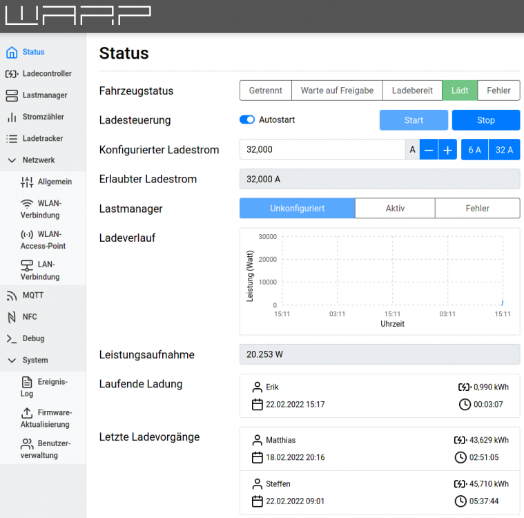

  • Der Ladetracker: Der WARP Charger kann jetzt bis zu 7680 Ladungen aufzeichnen. Bei jeder Ladung werden Startzeitpunkt, Nutzer, Zählerstart bei Start und Ende der Ladung, sowie Ladedauer gespeichert. Die gesammelten Daten können als CSV-Datei über das Webinterface heruntergeladen werden.

Das Ladetracking ist automatisch aktiv. Damit Ladungen einem Nutzer zugeordnet werden können, muss dieser unter System->Benutzerverwaltung angelegt werden und ihm muss ein NFC-Tag zugeordnet werden. Damit nur bekannte Nutzer laden dürfen, muss unter Ladecontroller die Benutzerautorisierung aktiviert werden. Andernfalls erlaubt die Wallbox (wie gehabt) das Laden ohne Benutzerzuordnung, im Ladetracker tauchen diese Ladevorgänge dann mit "unbekannter Nutzer" auf.
