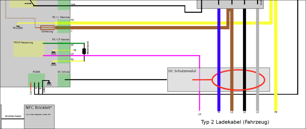

Man sieht es auch im Stromlaufplan der WARP2:
Komisch, dass da trotzdem was im EVSE-Bricklet zur PP/CP-Steuerung ist und da auch ein Widerstand eingezeichnet ist.

Wenn du ein „loses“ Ladekabel hast, also mit Steckern auf beiden Seiten, befindet sich in beiden Steckern ein Widerstand. Der Widerstand, der im Stromlaufplan eingezeichnet ist, entspricht dem Widerstand in dem Stecker, der in die Wallbox gesteckt wird. Darüber kann die Wallbox die maximale Strombelastbarkeit des Kabels herausfinden. Da die WARP(2) Wallboxen ein fest angeschlossenes Kabel haben, befindet sich der Widerstand in der Wallbox und es wird immer der zum Kabel passende Widerstand eingebaut. Hätten WARP(2) Wallboxen eine Steckdose für ein Ladekabel, wäre der PP-Anschluss des EVSE mit dem PP-Pin der Steckdose verbunden.
Theoretisch könnte man die Beschränkung für ein fest angeschlossenes Kabel auch in Software setzen und den Widerstand in der Wallbox weglassen, aber so ist sichergestellt, dass man nicht durch ein Softwareupdate die Beschränkung entfernen und das Kabel überlasten kann.
