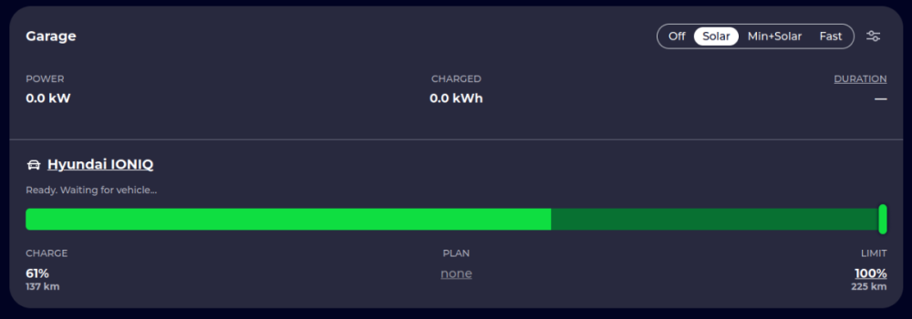

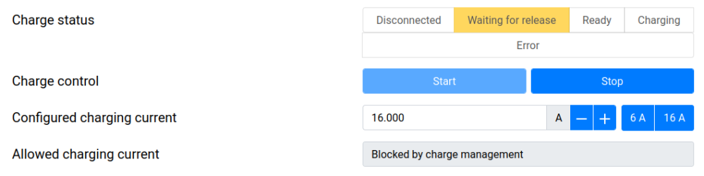

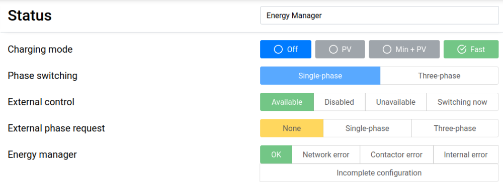

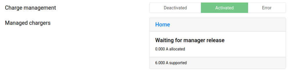

Ich habe das Problem, dass unser Hyundai IONIQ (Bj 20) mit der neuen EM (2.0.1-65b3c5e5) und Charger (2.2.0-65b14170) Firmware im Zusammenspiel mit EVCC (v 0.124.0) den Ladevorgang bei Überschuss/günstigen Strompreisen nicht mehr automatisch startet. Mit der Beta Version von vor Weihnachten hat noch alles einwandfrei funktioniert.
EVCC zeigt das folgende ("Ready. Waiting for vehicle")

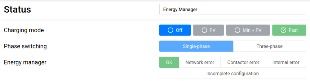

Energy Manager:
Charger

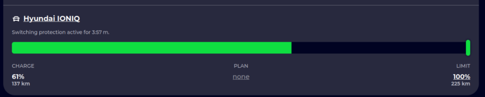

Was mir früher (mit der alten Firmware) noch nie aufgefallen ist - jetzt kommt auch die Switching Protection Meldung:

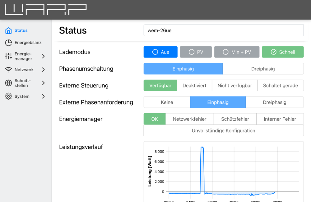

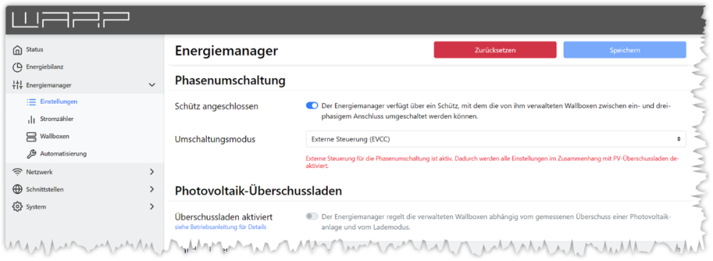

Hallo @andyknownasabu,

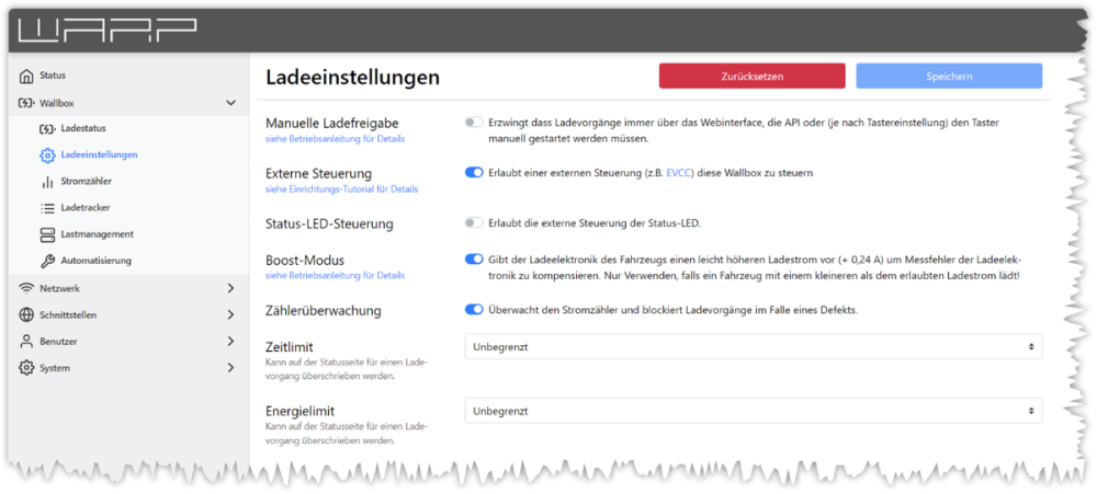

kontrolliere sicherheitshalber bitte nochmal deine Einstellungen bzgl. externer Steuerung in WEM und WARP. Bei mir sieht's so aus und es funktioniert:
P. S. "Switching Protection" ist definitiv eine Einstellung von EVCC - in der Konfiguration gibt es unter "loadpoints" das Topic "guardduration", die habe ich auf 30s gestellt...
Danke für deine Nachricht. Ist bei mir alles genau wie bei dir eingestellt (vom boost modus abgesehen). Und auch wie es vorher eingestellt war. :/
Hmm, sehr seltsam. Kann es sein, dass das Auto nicht laden will? Du könntest mal versuchen, die externe Steuerung abzuschalten und prüfen, ob es dann lädt.

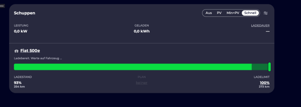

Ich kann das Verhalten von "andyknownasabu" für meinen Fall hier bestätigen.
Also etwas konkreter kommt es erst zu gar keiner Ladung des Autos wenn in EVCC auf schnell gestellt wird und das Auto dann angesteckt wird, passiert...nichts (was sonst immer klappte). In EVCC wird nur "Ready. Waiting for vehicle" wie bei Andy angezeigt.

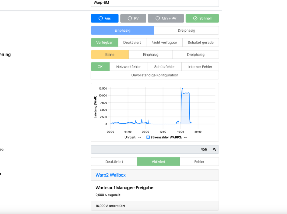

Auch analog zu Andy ist bei mir, dass wenn ich im EM die Steuerung durch EVCC rausnehme und den Ladevorgang manuell anstupse, der Ladevorgang als "aktiv" und korrekt in EVCC angezeigt wird.
Dreiphasige Umschaltmöglichkeit zum Laden vorhanden (Warp2 + EM + Schütz). Der EM bekommt aber anscheinend nicht die Freigabe von EVCC mitgeteilt. Logs lade ich hoch, sobald das händische Laden von meiner Frau fertig ist und ich nochmal testen kann.

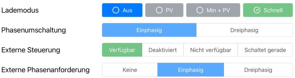

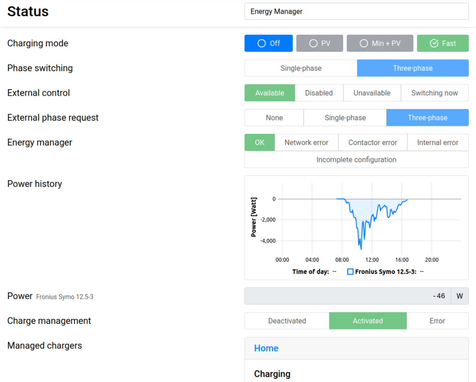

Da ist evtl. der Unterschied zu meinem Setup, „Externe Phasenanforderung“ steht (zumindest bei @der Bauch) auf „Keine“. Bei mir sieht‘s so aus:

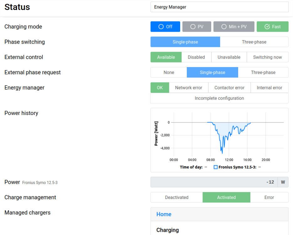

Versucht doch mal, über EVCC explizit ein- bzw. dreiphasig vorzugeben, dann sollte WEM das widerspiegeln:
Bei mir ist eh immer einphasig fix eingestellt, da unser Auto nicht mehr kann...
Hast du bei dir im EM "external control" aktiviert?
bearbeitet von andyknownasabu
Ja, externe Steuerung ist bei mir aktiv und ich wähle über EVCC, ob ein- oder dreiphasig geladen werden soll.

Vielleicht liegt es an meiner evcc.yaml (angehängt). Da musste ich noch für eine alte evcc im Bereich Loadpoint, „Phases:0“ für eine automatische Umschaltung eingeben. Damit mein OnScreen Menü aber wie bei dir aussieht, musste ich den Eintrag auskommentieren. Jetzt hat mein Menüpunkt auch die Option „Automatisches Laden“… trotzdem kommt der Phasenumschaltbefehl nicht im EM an.
Hier noch das Debugging Log des EM während des Umschaltens der Phasen von EVCC aus.
Noch eine gedankliche Ergänzung. EVCC läuft bei mir als Home Assistant Addon, der verwendete MQTT Broker ebenfalls.
Gibt es hier vielleicht ein „Übermittlungsproblem“ mit dem Update Status der Phasensnforderung?
energy_manager-debug-protocol-wem-26GG-2024-02-06T07-28-38-011.txt

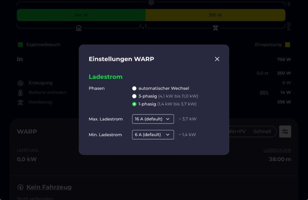

  • In eurer evcc.yaml muss beim Load Point "phases: 0" stehen. Wenn das fehlt oder da eine andere Zahl steht, wird nie eine Nachricht an den Energy Manager geschickt.
  • Auf der Statusseite von evcc gibt es rechts neben dem „Schnell“-Button Wallboxeinstellungen. Dort muss „automatischer Wechsel“ verfügbar sein.
Wenn das der Fall ist, klickt bei angeschlossenem Fahrzeug mal auf 3-phasig oder 1-phasig, bzw. schaltet mit etwas Wartezeit einmal das eine und dann das andere ein. Dann sollte der Energy Manager auf die entsprechende Anzahl Phasen umschalten und Strom freigeben.
Wenn das funktioniert, dann funktioniert die Phasenumschaltung. Das Problem, in das ihr lauft, ist dann das schon seit Anfang an bestehende Problem, dass evcc nicht den Zustand vom Energy Manager abfragt und dessen Neustart nicht mitbekommt. Das dürfte dann auch der Grund sein, warum es bei Andy monatelang funktioniert hat und seit dem Firmware-Update nicht mehr: während der Einrichtung vor einiger Zeit hat evcc irgendwann mal eine Phasenanforderung gesendet, seitdem aber nicht mehr. Wegen dem Update musste neugestartet werden und der Energy Manager wartet jetzt auf eine Phasenanforderung, was evcc ignoriert.
