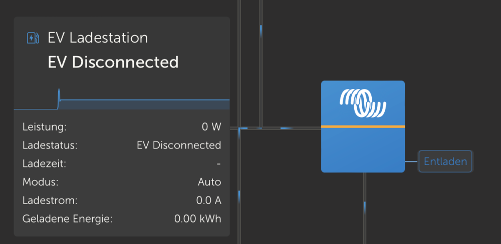

Wir haben mal ein dbus-warp-charger klon entwickelt. Diesen findet ihr auf Github zusammen mit einer kleinen Beschreibung:
https://github.com/Tinkerforge/dbus-warp-charger
Wie die go-e Implementierung nutzen wir auch deren Wallbox (evcharger) Implementierung. Daher ist eine Phasenumschaltung innerhalb der Victron Remote Console damit nicht möglich. Schaut euch gerne das ganze mal an und gebt Feedback oder entwickelt mit.

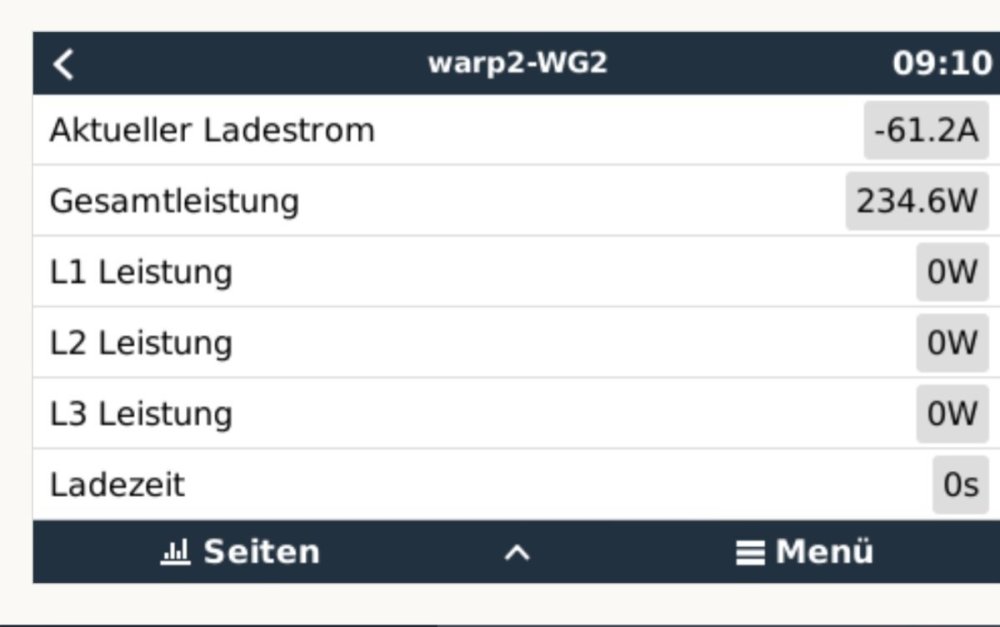

Ich habe meine Warp 2 laut Anleitung ins VRM Portal gebracht.
Sie ist sichtbar, zeigt aber ohne Anschluss eines Fahrzeuges einen negativen Ladestrom (um die -65 A) und eine Gesamtleistung (um die 250 W) an obwohl die Leistungen der Phasen 0W sind.
...und hier noch ein Screenshot aus der Remote Console
Vielen Dank für die schnelle Antwort!
Als Zähler "0" ist das interne Smartmeter eingerichtet.

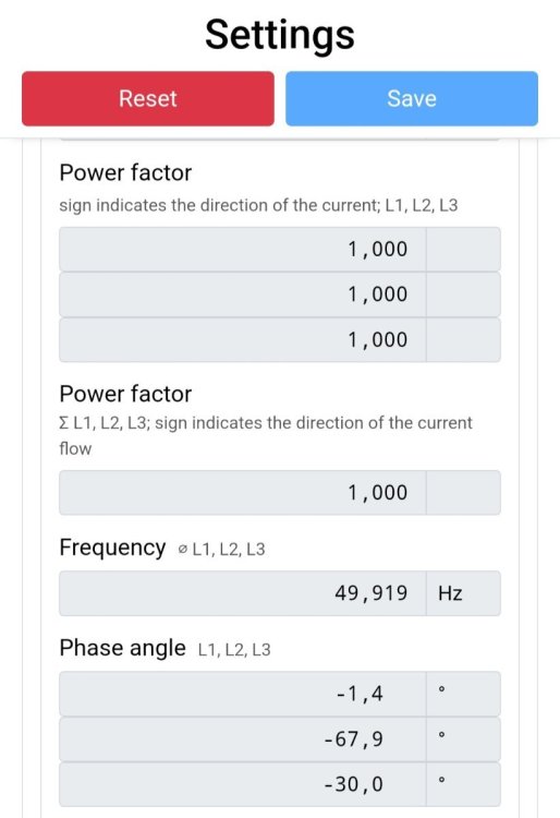

Mir ist aufgefallen, dass der angezeigte Ladestrom im VRM einem Phasenwinkel (-67,9) entspricht und die Gesamtleistung ähnelt auch einer Phasenspannung (L-N).Screenshot_20241014_132408_Chrome.thumb.jpg.7590a50ce2ea01f159c625850b45dc55.jpg

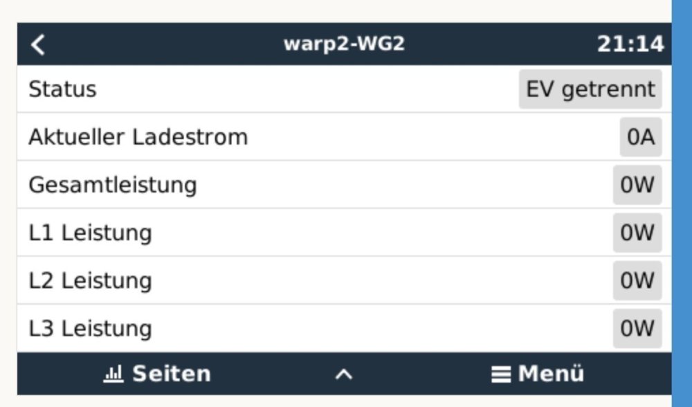

Du hast recht, ich habe tatsächlich irgendwann mal die Wallbox-IP beim Multiplus bei den Modbus Geräten eingetragen, da ich in Erinnerung hatte, dass die Warp Modbus unterstützt - und die Einstellung dann irgendwann wieder vergessen. Der Logspam ist also meine eigene Schuld. Habe das Modbus Ziel im Multiplus gelöscht und der Spam hörte sofort auf.
Am 12.2.2025 um 13:06 schrieb rtrbt:
Wenn du damit sowieso gerade rumspielst, teste bitte mal diese Version, falls du Muße dazu hast: https://github.com/Tinkerforge/dbus-warp-charger/blob/main/dbus-warp-charger.py
Ich habe die .py ersetzt und den laufenden Prozess gekillt, wodurch der Supervisor das Skript (und somit die neue Version) automatisch neu gestartet hat. In der GUI sehe ich dadurch erst mal keine Änderung. Auch ein erneuten Ausführen des install.sh hat nichts geändert. Liegt das daran, dass derzeit kein Auto angeschlossen ist? Oder daran, dass ich zum Ersetzen mit Softlinks gearbeitet habe? Oder muss ich den ganzen Multiplus nochmal durchstarten?
