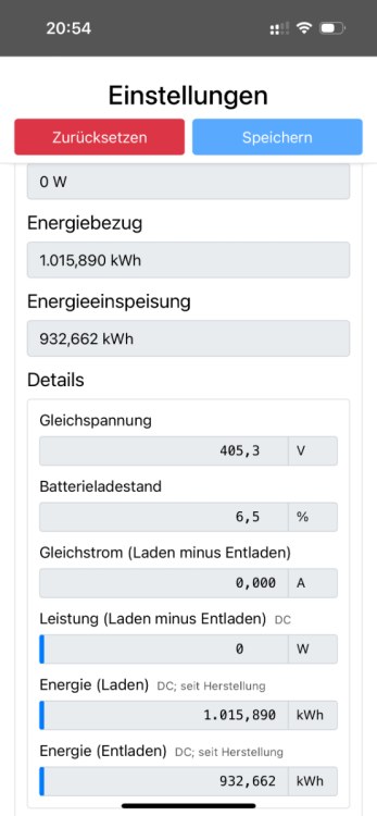

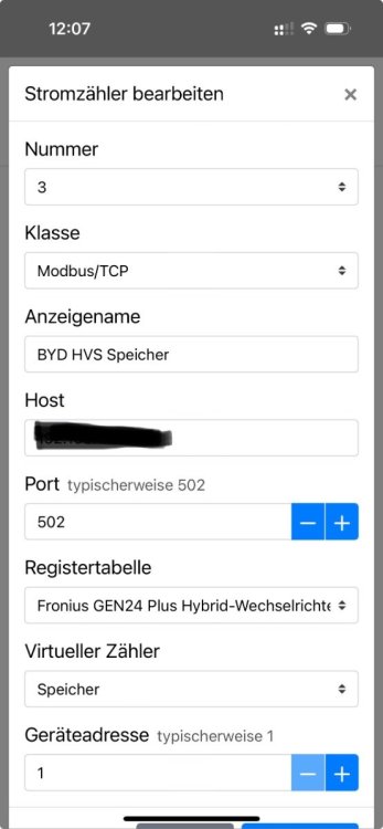

ich habe einen Fronius Symo Gen 24 10.0 mit BYD HVS 10kwh Speicher, plus eine Warp3.

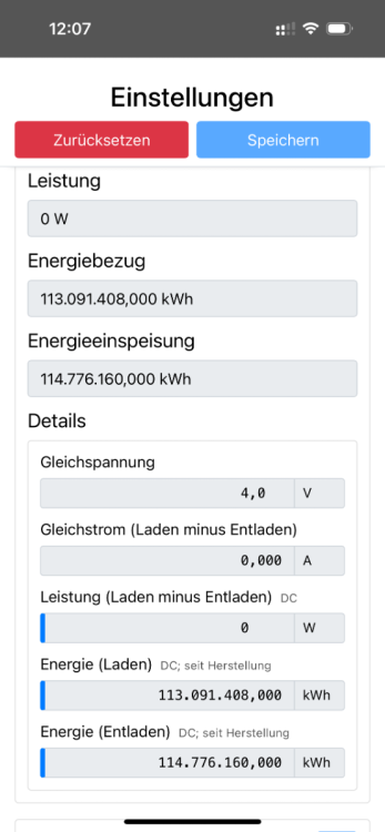

Wenn ich den Speicher als Zähler einrichte, so wie ich das hier in den Posts vorher gelesen habe, dann passen die angezeigten Werte nicht (Einheiten, kein Ladestand).
Woran kann das liegen und was muss ich tun?
Möglicherweise verwendet dein Speicher einen abweichenden Registersatz. Sofern du dich nicht selbst auf die Suche begeben und experimentieren willst, muss sich photron das bei Gelegenheit ansehen.
Das sieht so aus, als wäre die Skalierung der Werte falsch.
Spiel bitte mal diese Firmware ein. Diese gibt mehr Details im Log aus.
Das ganze einen Moment laufen lassen, dann unter System -> Ereignis-Log einen Debug Report speichern und hier anhängen.
Am 16.12.2024 um 15:34 schrieb photron:
warp3_firmware_2_6_6_67603904_d59739d4655f7bc_merged.bin 2.67 MB · 0 downloads
Wurde gemacht. Danke fürs nachschauen.
warp3-2bAe-Debug-Report-2024-12-17T21-10-54-799.txt
Okay, Problem gefunden. Fronius hat zwei leicht verschiedene Registersätze. Bei @pene8 und @Steff49 ist es der eine und bei @OpiFS der andere.
Die angehängte Firmware erkennt jetzt automatisch welcher von beiden es ist. Könntet ihr drei das bitte testen?
