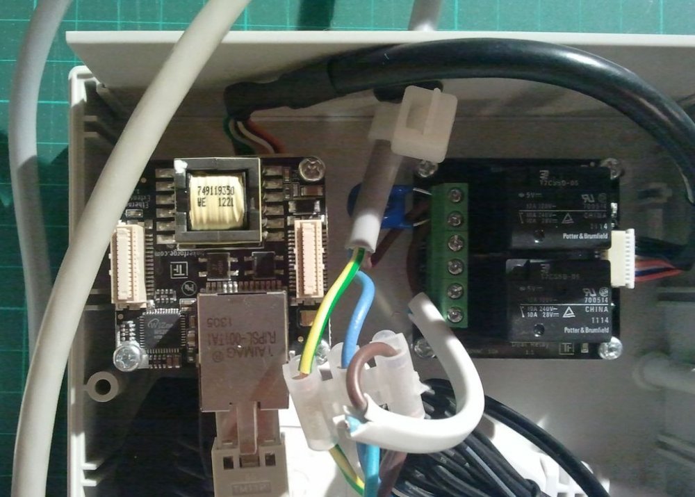

ich wollte nun meine Wohnung etwas mehr verkabeln und dacht mir folgendes:
Masterbrick + LAN-Extension + Dualrelais => Kasten -> fertig (siehe Bidld).
Folgende Änderung ist noch nicht zu sehn: Der Varistor wurde durch ein Snubber (100nF, 100Ohm) ausgetauscht.
Funktonsweise:
  • unten links Netzwerkkabel rein
  • unten rechts Stromkabel rein -> Ausplittung -> einmal ans Relais, einmal an Euro-Buchse
  • in der Euro-Buchse steckt ein kleines Schaltnetzteil -> Strom für Masterbrick
  • Relais schaltet eine Steckdose, die oben mittig herausgeführt wird
Problem: Alles funtkioniert - eine Weile (also ein paar Schaltzyklen) - dann bricht die Verbindung ab und funktioniert erst nach einem Harware-Reset wieder. Da der Kasten geschlossen betrieben werden soll ist dies natürlich nicht so toll.
Egal was ich dran hänge: 40-Watt-Lampe, Energiesparlampe, Entfeuchter --> eine Weile gehts, dann ist aus...
Hat irgendjemand irgendwelche Vorschläge???? Danke.

Nur um Sicher zu gehen, dein Snubber besteht aus dem 100Ohm Widerstand (1W oder so) und einem in Reihe geschaltenen 100nF Kondensator?
Ich habe mal dieses Diagramm hier benutzt: http://www.mikrocontroller.net/attachment/45846/RC_Glied.pdf
Bei deiner 40W Lampe und somit ~170mA bei 230V komme ich auf 2-3nF und 200-300 Ohm Widerstand.
ja genau. ich habe mich mit den Werten bri den Funksteckdosen orientiert, da diese bis 1000 Watt sind und auch mit weniger Last funktionieren.
