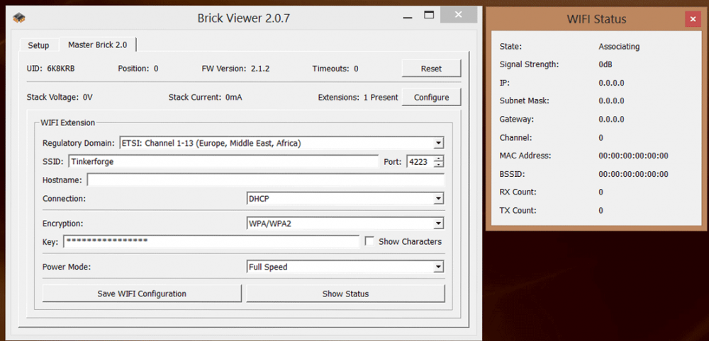

October 8, 2013 at 11:42 PMOct 8, 2013 Hallo liebes Forum, nach 3 frustierenden Abenden muss ich jetzt auf Hilfe durch das Forum hoffen. Ich versuche meine Wifi Extension mit meiner Fritzbox 3370 zu verbinden. Das kann doch nicht so schwer sein? Sowohl DHCP als auch statische IP hab ich ausprobiert. Die Extension blinkt fröhlich grün vor sich hin, zeigt bei Status "Associating" und alles Nullen an und wird von der Fritzbox ignoriert. Das sollte doch einfach so funktionieren, oder? Auch manuelles Zufügen über die MAC nutzt nichts. Natürlich habe ich auch den WPA-Key mehrfach überprüft. Konfiguriere ich die Extension als AP mit statischer IP, so kann das Notebook das TinkerforgeWLAN finden, aber das Notebook braucht sehr lange zum Verbinden und Win8 sagt dann was von eingeschränkter Verbindung. Zumindest das Statusfenster zeigt nun was an, unter anderem Signal Strenght von -42 dB und ein paar Pakete. Der BrickViewer will sich immer noch nicht über die statische IP verbinden. Kann ich noch irgendwas ausprobieren? Sonst muss ich von einem defekten Modul ausgehen. Grüße und danke schonmal! Ach ja: Firmware Master 2.1.2, Brickviewer 2.0.7, Windows 8, aktuelle FW auf der FritzBox.

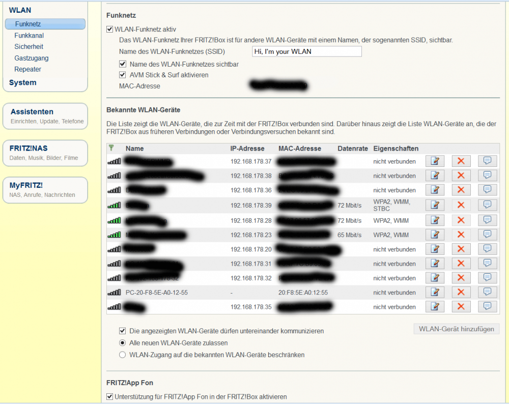

October 29, 2013 at 08:22 AMOct 29, 2013 Kannst du mal ein Screenshot von den Einstellungen der WIFI Extension und von den relevanten Einstellungen der Fritz Box machen?
October 29, 2013 at 10:08 PMOct 29, 2013 Author Hallo borg, ich hab da mal ein paar Screenshots gemacht. Sag Bescheid wenn Dir noch was fehlt. Bei der Fritzbox siehst Du die derzeiten Einstellungen. Aber eigentlich hab ich alle durch. Meine ich zumindest Ich hab auch versucht den Brick manuell hinzuzufügen, deswegen taucht dessen MAC auf. Kann man ja machen wenn die Fritzbox so eingestellt ist, dass sie keine neuen Geräte zulässt. Wie man sieht wird er auch so nicht erkannt. borg, gehörst Du zu Tinkerforge? Ich würde gerne das zweite Set von Master und Wifi-Ext. zurückschicken (es sei denn wir finden den Grund), die 14 Tage sind noch nicht um. Habt Ihr sowas wie Rücksendemarken fürs Paket? @Loetkolben: ja, ständig, siehe oben im thread und im Attachement.
October 29, 2013 at 11:38 PMOct 29, 2013 ich hab da mal ein paar Screenshots gemacht. Sag Bescheid wenn Dir noch was fehlt. Bei der Fritzbox siehst Du die derzeiten Einstellungen. Aber eigentlich hab ich alle durch. Meine ich zumindest Grundsätzlich fällt mir da auf das die SSIDs nicht übereinstimmen. Anhand der SSID weiß die WIFI Extension mit welchem AP sie sich verbinden muss. Evtl könnte auch das Apostroph Probleme machen? Sollte es eigentlich nicht, wäre aber ein Versuch Wert die SSID auf etwas ohne Sonderzeichen zu ändern (nur zum testen). Der Hostname ist übrigens dazu da die Extension direkt über einen Namen ansprechen zu können, genauso wie bei einem PC. D.h. mit du kannst "connect" dann auf dem Hostnamen anstatt auf der IP aufrufen (die sich ändern kann). borg, gehörst Du zu Tinkerforge? Ich würde gerne das zweite Set von Master und Wifi-Ext. zurückschicken (es sei denn wir finden den Grund), die 14 Tage sind noch nicht um. Habt Ihr sowas wie Rücksendemarken fürs Paket? Ja, keine Panik . Nicht funktionierende Bricks nehmen wir natürlich zurück oder tauschen sie aus. Solange du auf einem Brick nichts mutwillig zerstört hast kannst du den auch nach 14 Tagen noch zurückgeben.
