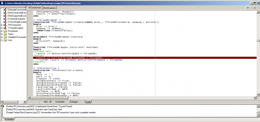

Ich bekomme mit der letzten Testversion unter Win7,x64 und dem betagten Delphi 7pro nur eine Fehlermeldung, siehe Screenshot.

Letzte Testversion läuft mit Delphi 7pro, Win7x64 einwandfrei.
