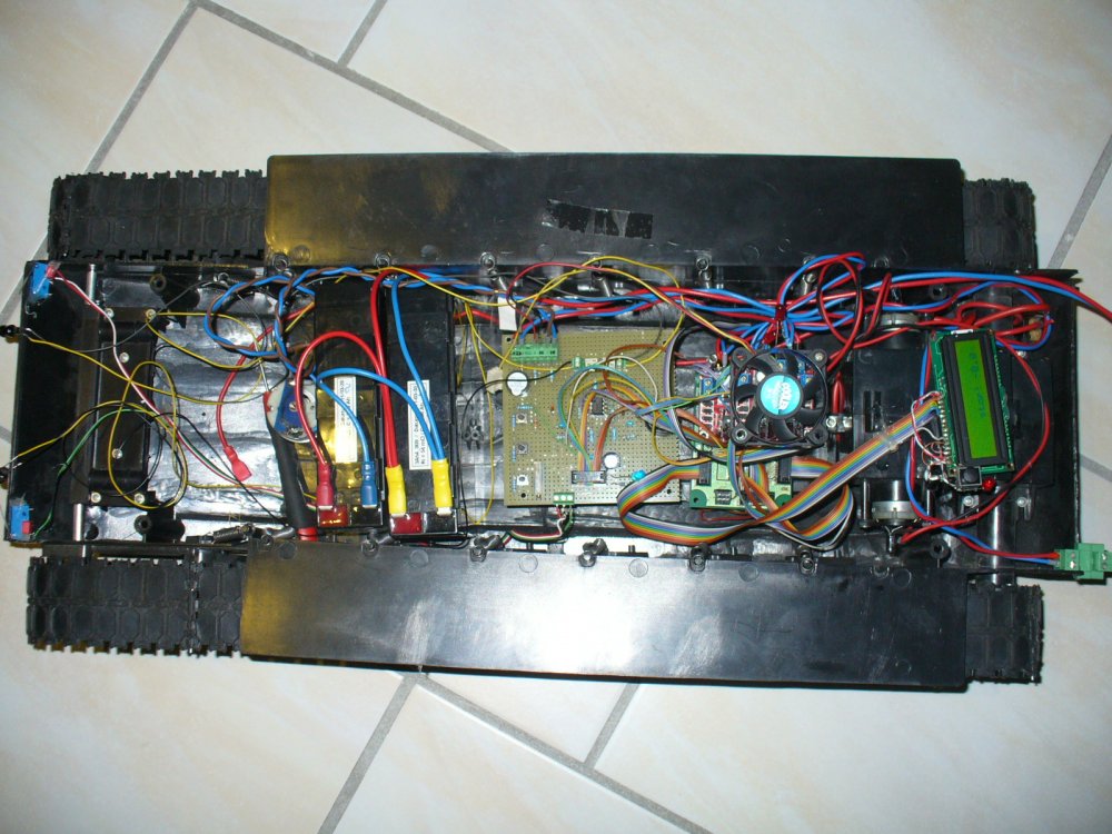

Hallo Leute ! vor einem jahr hat mich auch diese idee fasziniert: Rasenmäherroboter ! Ich stand auch zuerst vor der Frage - Schneidewerk und Fahrwerk - bin elektroniker, mechanik ist also meine schwäche  ;)  .
Heute wurde das "ding" in betrieb genommen ! Als Chassis dient mir ein Panzer, wie dieser :

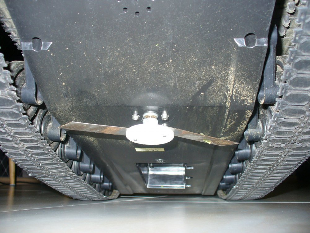

Schneidewerk - sind zwei cuttermesser-klingen auf 'm motor. Die Schwachstelle sind die panzerketten - springen immer ab, so bald ein ausweichmanöver gestartet wird (rasen und gummi vertragen sich nicht besonders) ....  :-\
So, jetzt bin ich wieder mal auf der lösungssuche ...  ???

hi !
also das Hauptproblemchen z.z. ist, dass das Gummi sehr großen Reibungswiderstand auf dem Rasen aufweist  :o. Auf einem anderen Untergrund haben die Gummi-Ketten kein Problem und bleiben drauf >:( . Also versuche ich das Programm so abzustimmen, dass die Ketten noch gerad' eben drauf bleiben (in der Kurve) ...
euman  ;)
p.s. s. bilder: mein Rasenmäherpanzer-Prototyp!

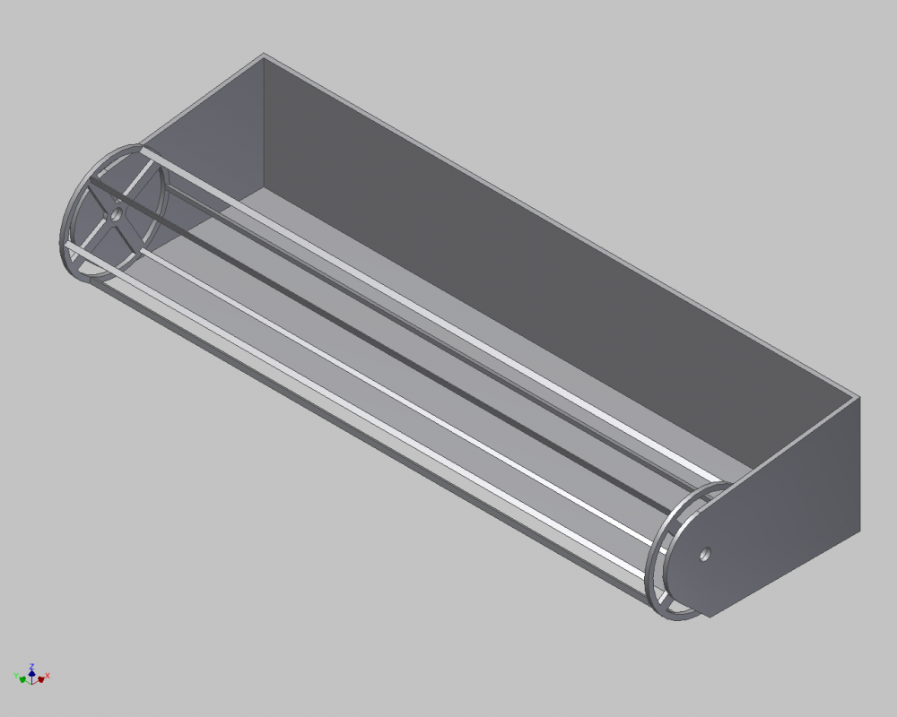

Also das mit der Rolle könnte ich mir auch vorstellen. Allerdings braucht man bei dem klassischen, wie man auf dem Bild ja schön sieht, nur einen Motor und direkt dir Klingen an der Antriebswelle. Einfacher geht kaum.
Je nach Verfahren ergibt sich ein ganz spezielles Schnittmuster. Das klassische Rotationsmähprinziep, mit dem Messer an der Unterseite, ist einfach umzusetzen, aber eine Ecke kann man damit aber nur mühsam mähen. Die anderen Verfahren sind natürlich aufwendiger, bieten aber gerade im Punkto Schnittmuster mehr Möglichkeiten.

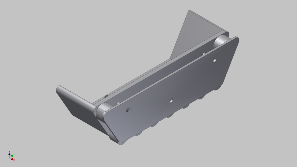

@euman
Du könntest doch eine dünne Platte über Gewindestifte an die äußere Seite des Kettenlaufwerkes anbauen. Den Abstand zwischen Laufrollen und der Platte kannst du ja über Hülsen regulieren. Wenn der Abstand klein genug ist, sodass nichts schleift, kann die Kette eigentlich nicht mehr abspringen. Die Platten können ja aus Holz oder Plaste sein. Bild dazu im Anhang!
Solche Laufwerksschutzplatten gab es im Zweiten Weltkrieg auch, hatten aber dort eine andere Funktion. Der deutsche Panzer IV hatte sowas.
05.06:  Hi , @BorgelMorgel Danke für eine gute Idee !
werde mal schauen, ob und wie ich sie umsetzen kann, das Wochenende
ist gerettet  ;)  ...
Habe die Firmware umgeschrieben, Ausweichmanövern "abgeflacht".  Aber jetzt muß ich mal loß, so lange es trocken ist, Rasen mähen mit Benzin :( und das am Weltumwelttag  :-[
06.06.: Gummiketten strammer gestellt, Programm angepasst, erste Fahrversuche sind durchaus positiv gelaufen..., mal sehen ...
