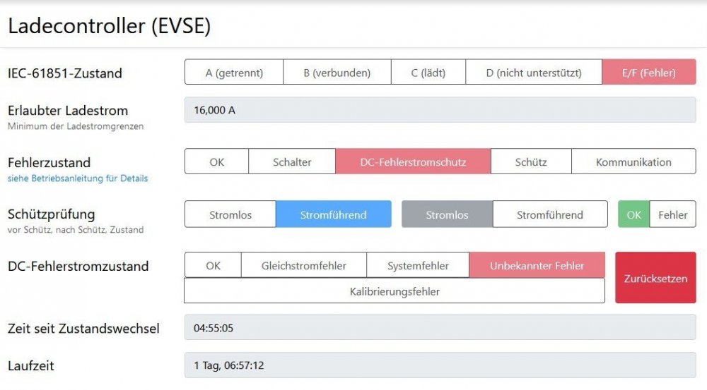

Das heißt, dass der Ladecontroller das Schütz schaltet aber die Schützüberwachung meldet, dass es nicht durchschaltet. Hast du die Wallbox alle ~ 3 Sekunden klicken hören als sie in dem Fehlerzustand war? Das wäre ein Hinweis darauf, ob das Schütz selbst, oder die Steuerung des Schützes kaputt ist.
Das Problem jetzt ist das Gleichstrom-Fehlerschutzmodul, der in einem unbekannten Zustand ist. Unbekannt heißt in dem Fall, dass das Modul einen Status ausgibt, der nicht existieren können sollte:

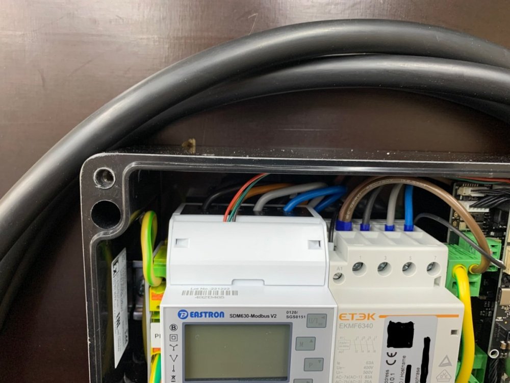

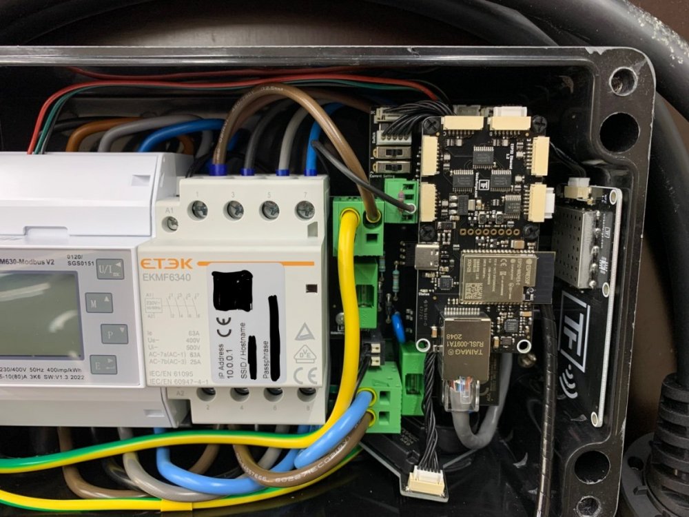

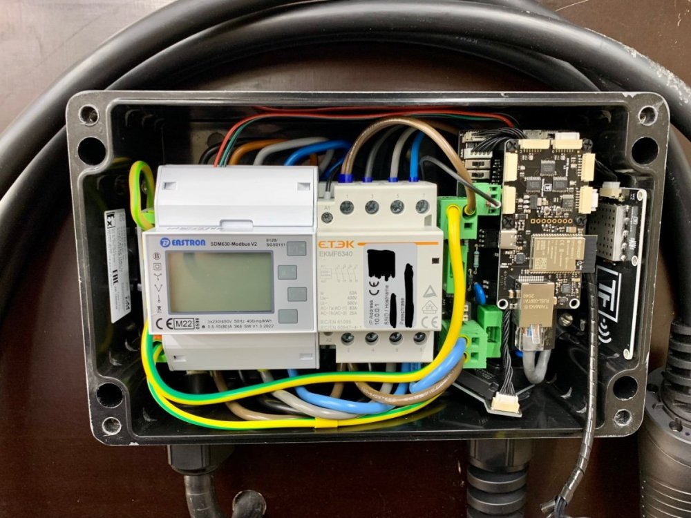

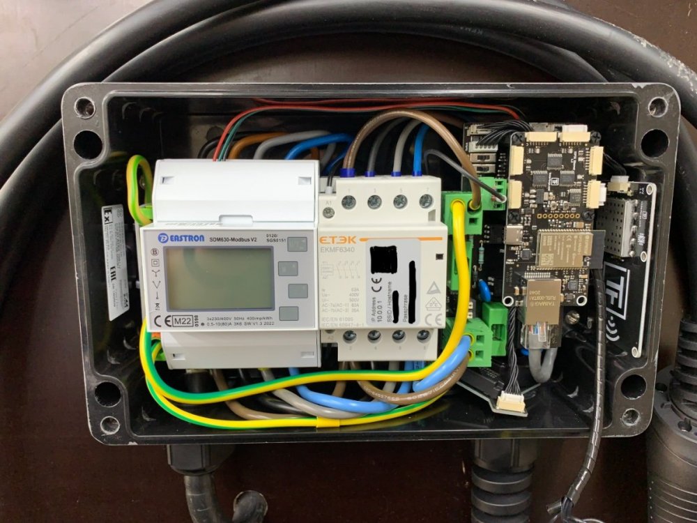

In Summe vermute ich, dass die Wallbox irgendein elektisches Problem hat. Kannst du die Box Stromlos machen, die Frontplatte abschrauben und ein Foto von den Innereien machen? Vielleicht sehen wir da mehr.

Das ist in der Tat interessant. Ich habe mal einen Blick ins Debug-Log geworfen, die Wallbox setzt einen Duty Cycle von 26,6%, laut https://de.wikipedia.org/wiki/IEC_62196_Typ_2#Signalisierung ist die Ladeleistung der Duty Cycle mal 0,6 Ampere. Damit komme ich auf 15,96 Ampere. Vielleicht nimmt es dein Auto sehr genau und betrachtet das als "es sind nicht 16A erlaubt" und nimmt die nächst niedrigere Ladestufe (das ist je nach Fahrzeug teilweise sehr grob). Ich habe mit meinem Kollegen mal darüber geredet, ob wir das PWM genauer machen können.
Nein, ein Klicken des Schütz war definitiv nicht zu hören.
Ich hab optisch kein Problem an der Box feststellen können. Und im Vergleich zur Warp1 ist die warp2 ja sehr aufgeräumt. Durch das stromlos schalten ist der Fehler natürlich weg.
Im Ladecontroller bei der Anzeige für den Low-Level-Zustand springt im Ruhezustand ein Zustand (Schutzprüfung vorher) ständig zwischen high und low hin und her. Soll das so sein?
Das ist OK, das ist wirklich der Low-Level-Zustand des Pins, d.h. der geht mit 50hz zwischen low und high hin und her falls Strom angeschlossen ist.

Hattest du da nicht den Wechsel von einer WARP1 auf eine WARP2 dazwischen? Das wäre ja schon eine Hardware-Änderung.
Wird der U5 OTA-aktualisiert? Vielleicht hat sich da ja etwas geändert. Wobei einfach sporadisch den Ladevorgang zu beenden schon eher seltsam ist.
6 hours ago, Photon_1978 said:
Gibt es eine Möglichkeit das An und Abstecken des Ladekabels softwareseitig zu simulieren? Immer in die Garage zu laufen ist nicht so schön.
Gibt es bei WARP2, ist aber noch nicht dokumentiert. Du kannst eine 0 an evse/control_pilot_configuration_update schicken, dann wird das Kabel "getrennt", wenn du eine 2 schickst wird es wieder verbunden. Den aktuellen Zustand kannst du über evse/control_pilot_configuration abfragen. Das ist nicht persistent, also wenn du den Ladecontroller neustartest (z.B. indem du die Wallbox kurz vom Strom trennst), sollte alles wieder funktionieren.
Moin. Kann es mit der (Umgebungs)temperatur des U5 zu tun haben? Wird der Akku oder eher der Lader zu warm könnte er abschalten. Eine warme Garage könnte dafür sorgen dass er die Temperatur nicht weg bekommt.
Mit dem Ladeziegel wird wahrscheinlich weniger Strom fließen und so weniger Abwärme erzeugt?
vor 2 Stunden schrieb floho:
Ja dachte ich Anfangs auch. Aber die Temperatur spielt offensichtlich keine Rolle.
Gestern Nachmittag z.B. war mit einer der heisesten Tage bei uns und mit dem Ladeziegel von 12 Uhr Mittags bis 0:30 Uhr Nachts komplett durchgeladen mit 3,46 kW.
Der original Ladeziegel hat keine Beschränkung auf 10A. China halt. Hängt aber dafür bei mir auch in einer dafür geeigneten Werkstattsteckdose von Mennekes.
Mit der Wallbox gibt es leider immer Abbrüche. Aufgefallen ist es uns schon im Februar/März mit deutlich kühleren Temperaturen. Damals gab es aber noch kostenloses Laden bei Aldi. Was das Problem wohl verschleppt hat.
Es spielt übrigends auch keine Rolle ob der Wagen bewegt wurde (Akku warm) oder nicht.
Ich vermute das der Ladeziegel den Wunsch des U5 die Ladung zu unterbrechen (2700 Ohm) irgendwie ignoriert und das Auto läd solange Strom fließt.
Ich weiß leider nicht ob das Ladegerät im U5 die Ladebuchse direkt ansteuert oder ob das ein separates Steuerteil ist.
An öffentlichen AC - Ladepunkten ist bis jetzt auch noch kein Ladevorgang vom Auto abgebrochen worden.
