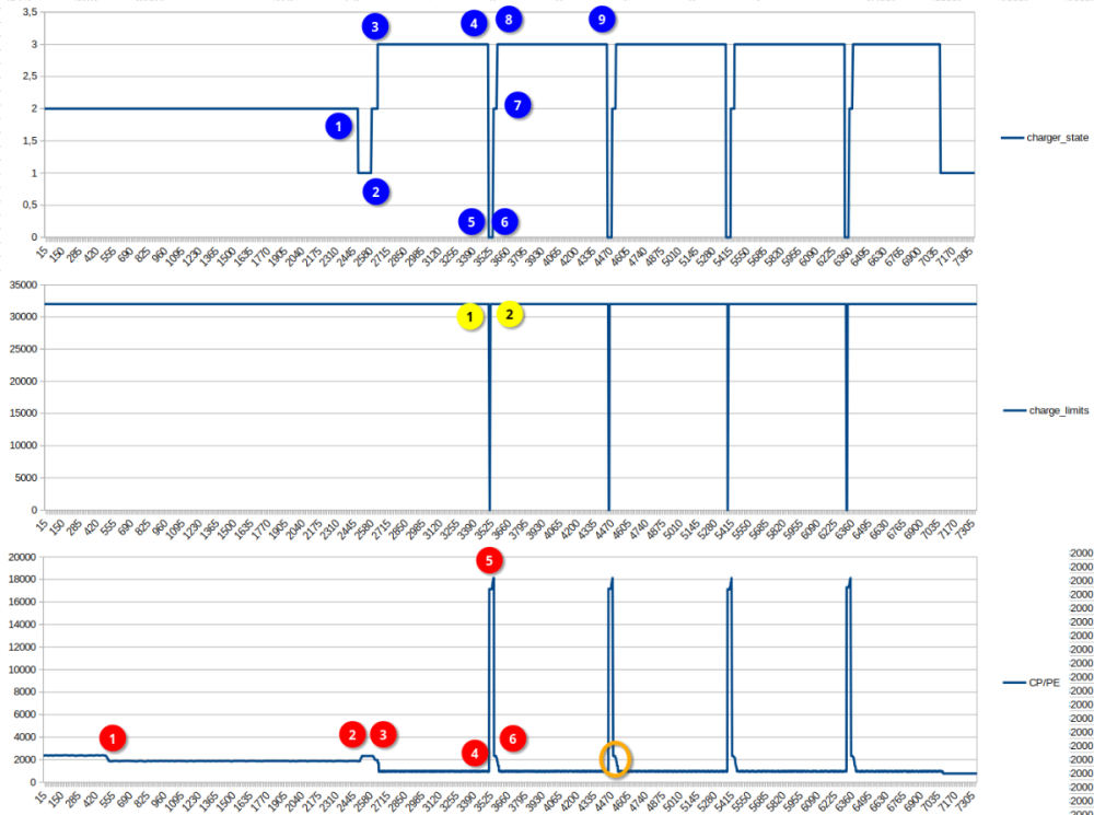

Ab 2023-01-04 17:47:24,435  sieht man, dass sich der Charger State dauernd ändert, aber man sieht nicht, wie diese Änderung angestoßen wird.
Kann man das Ladeprotokoll noch irgendwie ausführlicher erstellen, dass man auch sieht, WARUM sich Charger State dauernd ändert?
Das sollte ausführlicher sein. Ich befürchte, dass durch die WLAN-Verbindungsprobleme das eigentliche Ladeprotokoll verloren gegangen ist. Im Log sind nur der Header und Footer jeweils bestehend aus Debug-Report und Event-Log und dazwischen nur der Header des Ladeprotokolls (der hier:
millis,STATE,iec61851_state,charger_state,contactor_state,contactor_error,allowed_charging_current,error_state,lock_state,HARDWARE CONFIG,jumper_configuration,has_lock_switch,evse_version,LL-State,led_state,cp_pwm_duty_cycle,charging_time,time_since_state_change,uptime,ADC VALUES,CP/PE,PP/PE,VOLTAGES,CP/PE,PP/PE,CP/PE (High),RESISTANCES,CP/PE,PP/PE,GPIOs,Input (0),Output (1),Motor Input (2),Relay (3),Motor Fault (4)
Danach sollten eigentlich CSV-Zeilen kommen, die die ganzen Ladecontroller-Infos entsprechend des Headers enthalten und das alle 50 ms. (Das ist dann das eigentliche Ladeprotokoll)
Da du einen VW hast: Kannst du im Moment sauber mit 6 Ampere laden? Deine Wallbox ist schon einmal kalibriert, aber eventuell müssen wir da nochmal nachjustieren. Eventuell interagiert da auch gerade VW-Verhalten, der Ladestop bei 80%, die Kalibrierung und EVCC ungünstig.
Ja, nach Kalibrierung (in einem anderen thread) kann evcc alle Ladeströme von 6-16A sauber durchfahren.

Diese 45s Ladungen treten ja auf, nachdem der e-up die in seiner Konfiguration (per VW App) eingestellten 80% erreicht hat. D.h. eigentlich gibt es gar keinen Ladebedarf mehr. Ich verstehe auch noch nicht, wer diese 45s Ladungen initiiert, das Auto oder evcc oder die WB von sich aus??
Rein technisch muss das Auto die Ladung starten: Das funktioniert so, dass die Wallbox dem Auto (über ein PWM-Signal) mitteilt wie viel Strom gerade erlaubt ist und das Auto auf das Signal einen Widerstand anlegt. Je nach Größe des Widerstands will das Auto laden (880 Ω) oder nicht (2700 Ω).
Den Widerstand zurückzumessen ist aber bei WARP1 und VWs knifflig, deshalb u.A. die Nachkalibrierung die wir bei dir gemacht hatten.
Wir müssen jetzt im Endeffekt mit dem Ladeprotokoll rausfinden, ob das Auto wirklich zwischen den zwei Widerstandswerten wechselt oder ob die Messung nicht sauber passt und deshalb in der Situation z.B. ganz knapp über bzw. unter dem Schwellwert liegt den wir als Grenze zwischen 880 Ω und 2700 Ω verwenden und die Wallbox deshalb nur glaubt, dass das Auto laden will.

So, endlich mal eine Log-Datei, die jetzt hoffentlich zeigt, was ich meine (also 45 Sekunden-Ladevorgänge am Ende eines Ladens).
Meine SW Version an der WARP1 ist 2.1.2-6439406f. Konfigurationsversion 2.0.0.
Wie ich das Log erstellt habe:
Im Wallbox Webinterface die externe Steuerung deaktiviert (EVCC in OpenHAB) und die Änderung abgespeichert.
Dann mit fester Ladestromeinstellung (zunächst 8A, später 6A) meinen e-up von 80% auf 100% aufgeladen.
Als ich gesehen habe, dass die Ladeleistung von 2,8 kW auf 10W gefallen ist, habe ich das erste Ladeprotokoll gestartet. Das hab ich dann ca. 20 Minuten laufen lassen, aber das Auto hat noch minimal weiter geladen (wg. Balancing), also hab ich abgebrochen. -> evse-debug-log-warp-SzQ-2023-06-13T13-40-38-672.txt
Eine viertel Stunde später hab ich dann nochmal gecheckt und gesehen, dass der Zustand erreicht war, dass 45 Sekunden-Ladevorgänge stattfinden, mit Relaisklackern.
-> zweites Ladeprotokoll evse-debug-log-warp-SzQ-2023-06-13T13-54-16-796.txt
Ich hoffe, dass man an diesen Protokollen sehen kann, ob das evtl. immer noch ein Problem mit der Widerstandmessung / WARP1 ist.

Die Kalibrierung/Widerstandsmessung sieht leider sehr gut aus.
Im Log kann man sehen das der "allowed_charging_current" (das ist das Minimum aller gesetzten maximalen Ladeströme) für 150ms auf 0 geht:
Das passiert dann ca. alle 45 Sekunden. Manchmal ist es etwas länger als 150ms aber immer nur für kurze Zeit.
Die große Frage ist jetzt was da den Strom runter setzt, geht leider aus dem Log nicht hervor. Eventuell müssen wir dir eine Testfirmware mit mehr Debug-Ausgabe geben.
